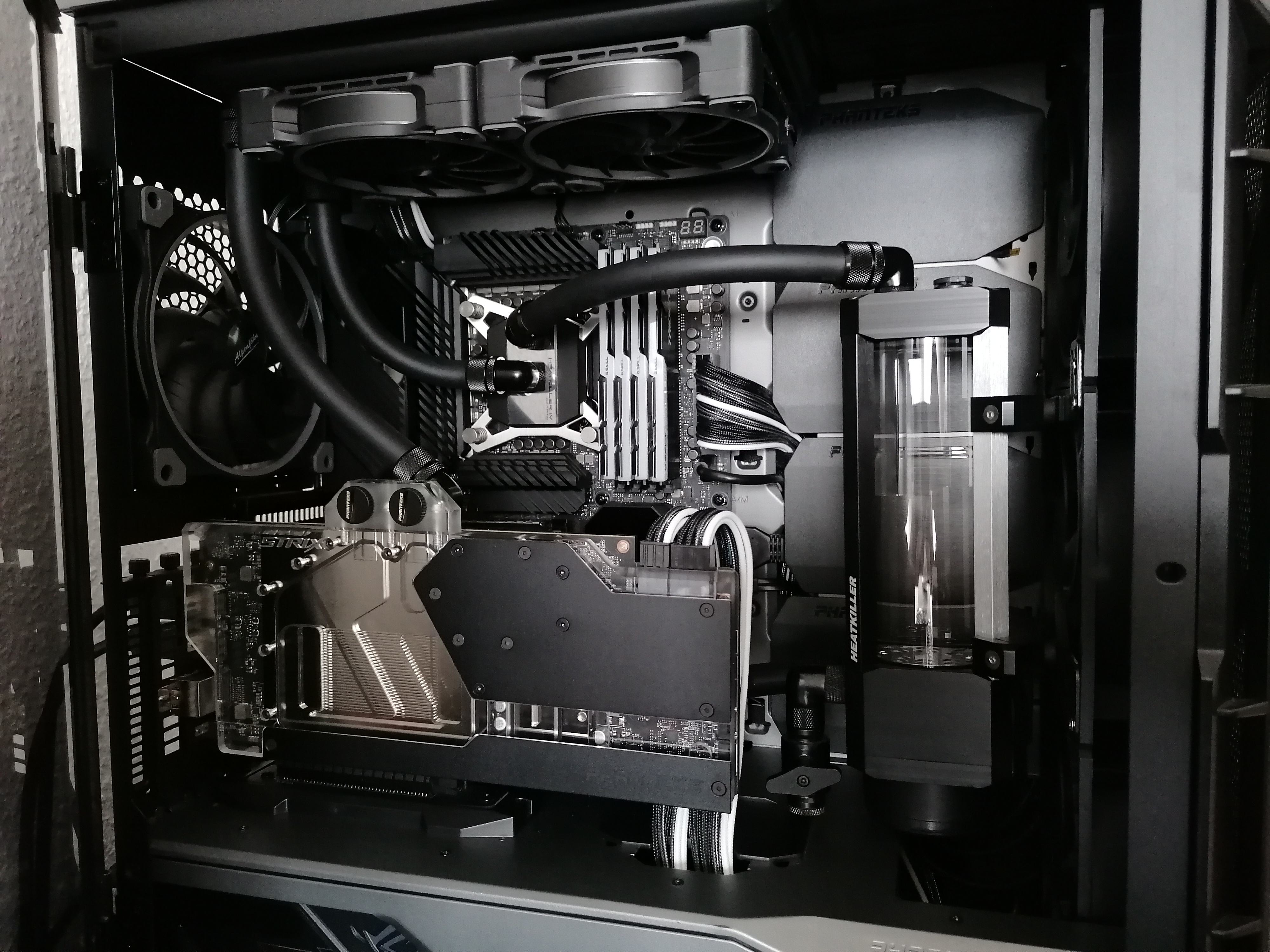

Ich überlege gerade ob ich den internen 240er Radi rausschmeißen soll? :unsure:
Aktuell ist wie gesagt ein 240er Radi intern und ein 420er Radi extern verbaut.
Sieht so aus:
Demnächst kommt noch ein zweiter 420er Radi extern dazu und da weiß ich nicht ob der 240er intern überhaupt noch was bringt.
Was würdet ihr machen?
Sieht so aus:
Ich würde ein dickeren Montieren du hast ja Platz.
Hast du das System gerade fisch befüllt ? hat so viele Blasen.
Hast du hübsch gebaut.

Naja einen dickeren zu verbauen (würde auch 280er oder 360er passen) wollte ich eigentlich nicht. Keine Ahnung ob der interne Radiator dann überhaupt viel bringt.
Geht mir auch um Verschlauchung. Dann würde der Schlauch von GPU direkt zur CPU gehen und die 2 linken Schläuche wegfallen. Sieht optisch wahrscheinlich sogar besser aus als jetzt.

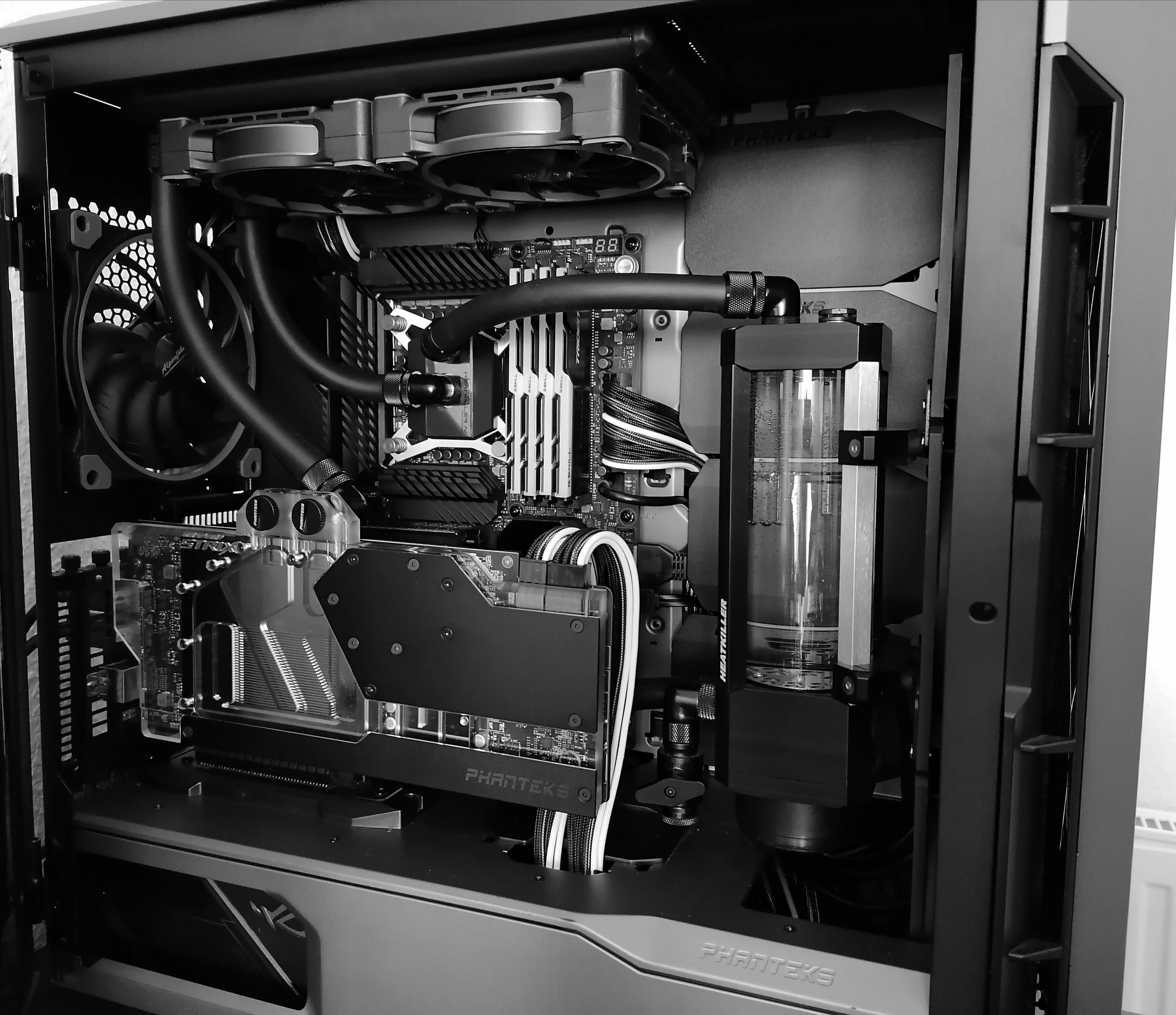

Und ja das Bild war frisch nach dem Befüllen. Aktuell sind da gar keine Luftblasen vorhanden.
Hier ein aktuelles Bild, gerade gemacht:
Klahr bringt das was. aber externe radis sind meist etwas besser, haben ja auch meist dann weniger Widerstand zu überbrücken mit den Lüftern.
Die geschmäcker sind verschieden mach das nach deinem Befinden.
Dem einen gefällt ein Modisch Stylisches aussehen dem anderen ein Technisches gebilde.
Sonst kannst du ja noch bei dem Externen Shrouds montieren so dem Internen Kühler verlust entgegen wirken.
