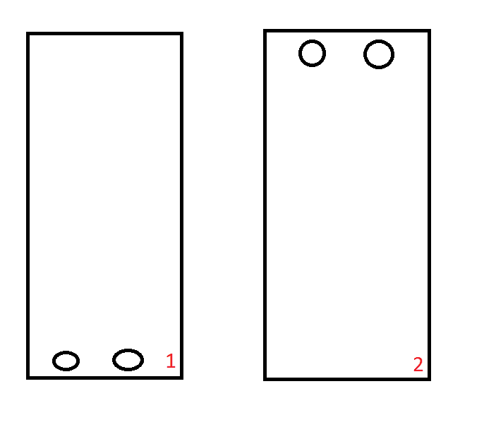

sagtmal - was ist eigentlich besser (zum entlüften usw)
1 oder 2 ?
