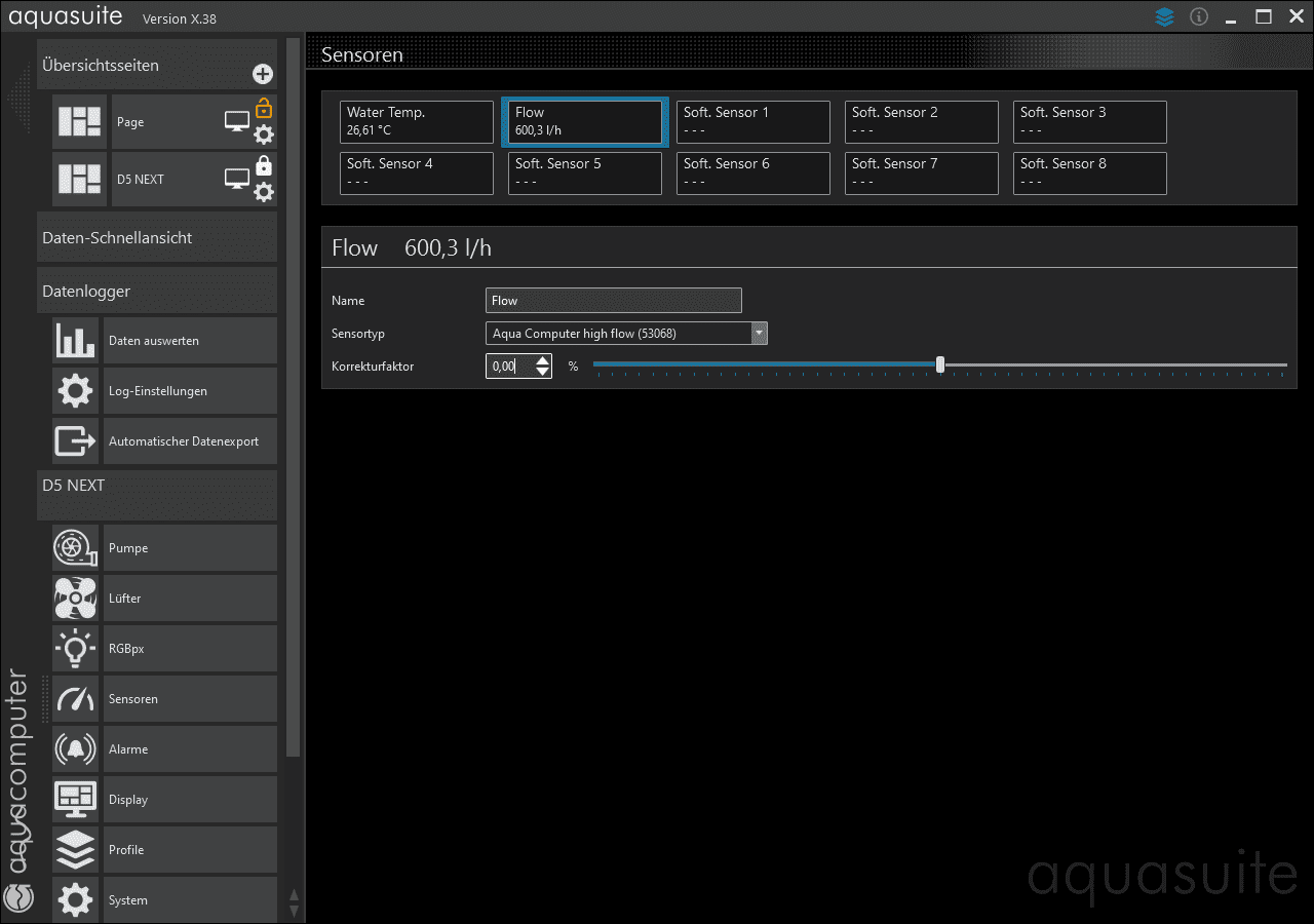

in der AS den DFS aufmachen da dann auf rgb gehen dort den Sensor aktivieren und einstellen feddich.
Danke, Fehler gefunden, habe den vorherigen Sensor dafür nicht gelöscht^^
"Je nach Gerät und Softwareversion muss im Gerät entweder als Sensortyp „Durchflusssensor high flow (53068)“ oder ein Kalibrierwert von 169 Impulsen pro Liter eingestellt werden" finde ich jetzt nicht sooo kompliziert ;)
Wie kalibriert man die Highflow?
Der Frage schliesse ich mich an, der HF Next zeigt zwar alles an aber kann mir nicht vorstellen das der out of the box läuft, oder die Werte sind tatsächlich so hoch.
Überhaupt nicht.

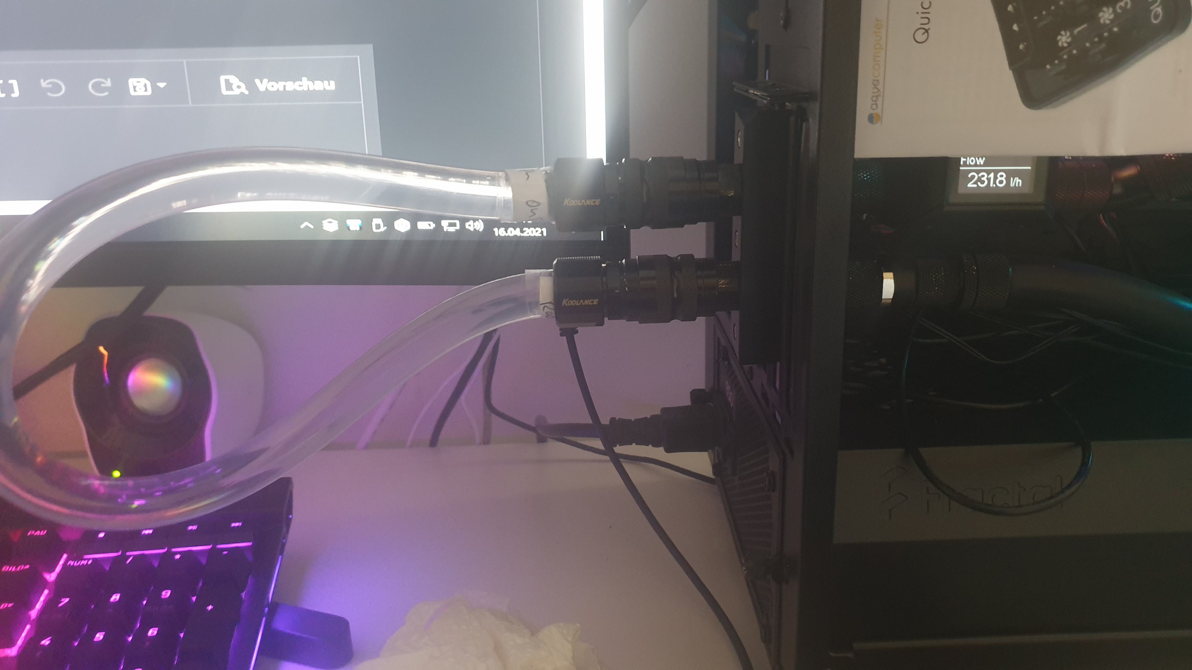

Wie gesagt habe, das gerade probiert und bevor die Kalibrierung fertig war, war der PC von selbst ausgeschaltet wegen Überhitzung...
Also bei mir drehen dann die Lüfter hoch und 600 L/h ist doch unrealistisch, oder? Korrektur müsste in % angegeben werden...

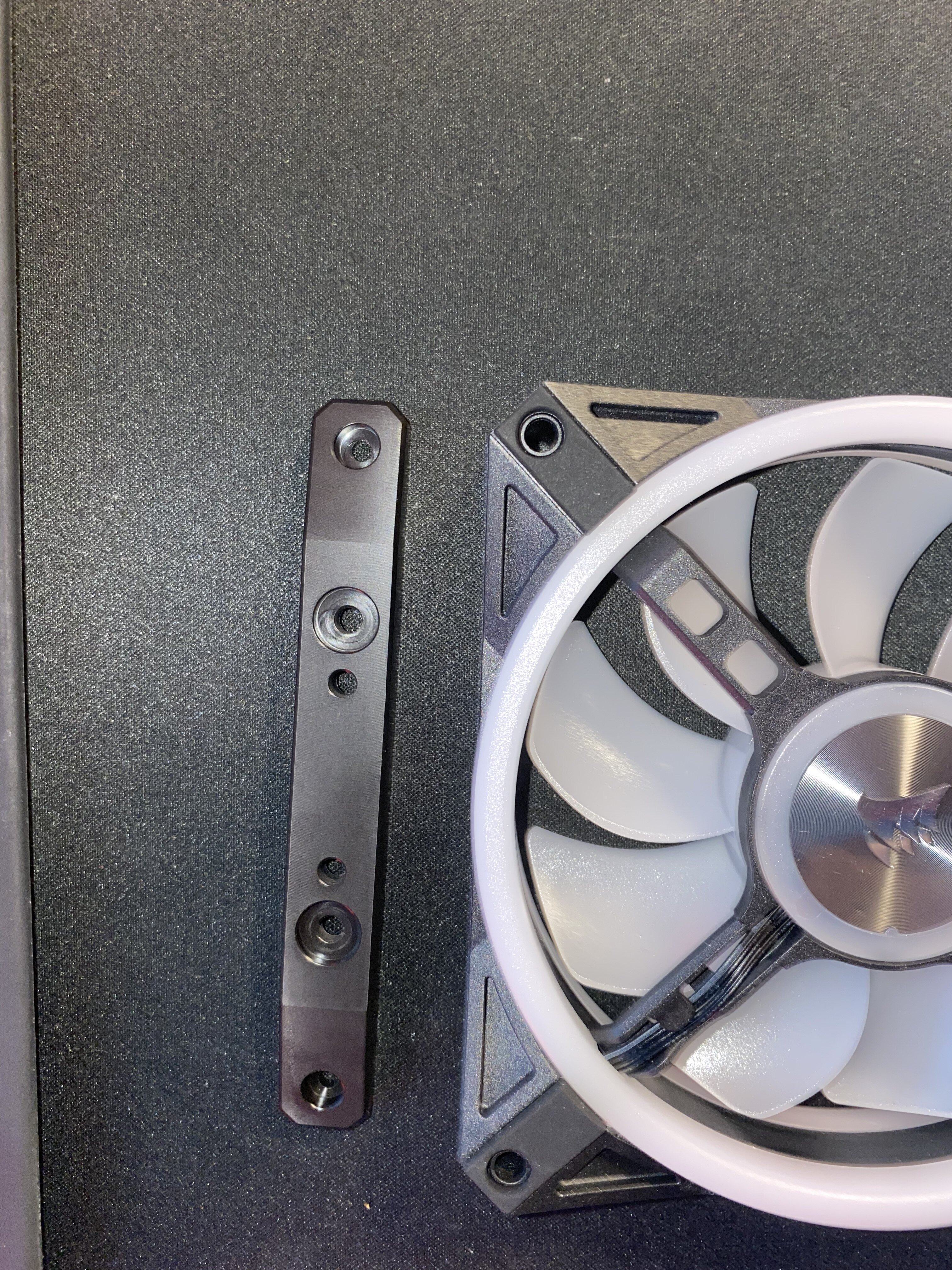

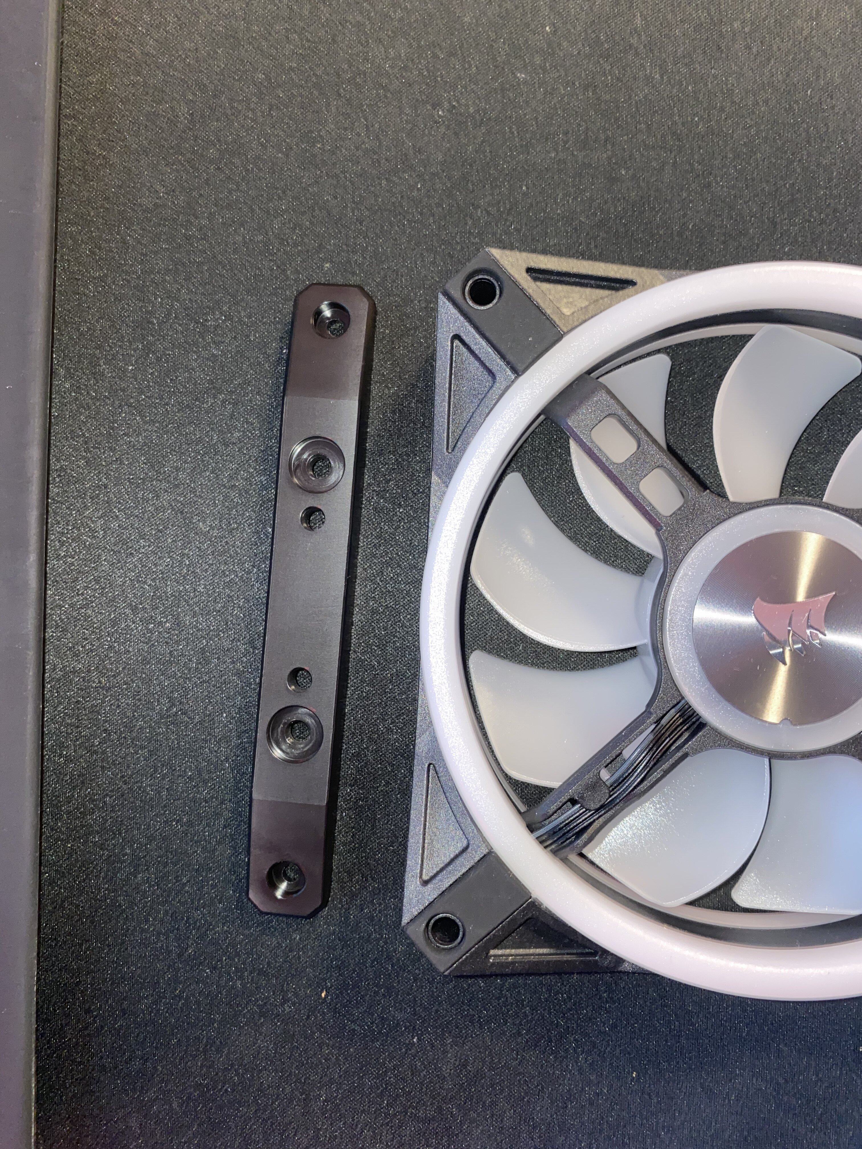

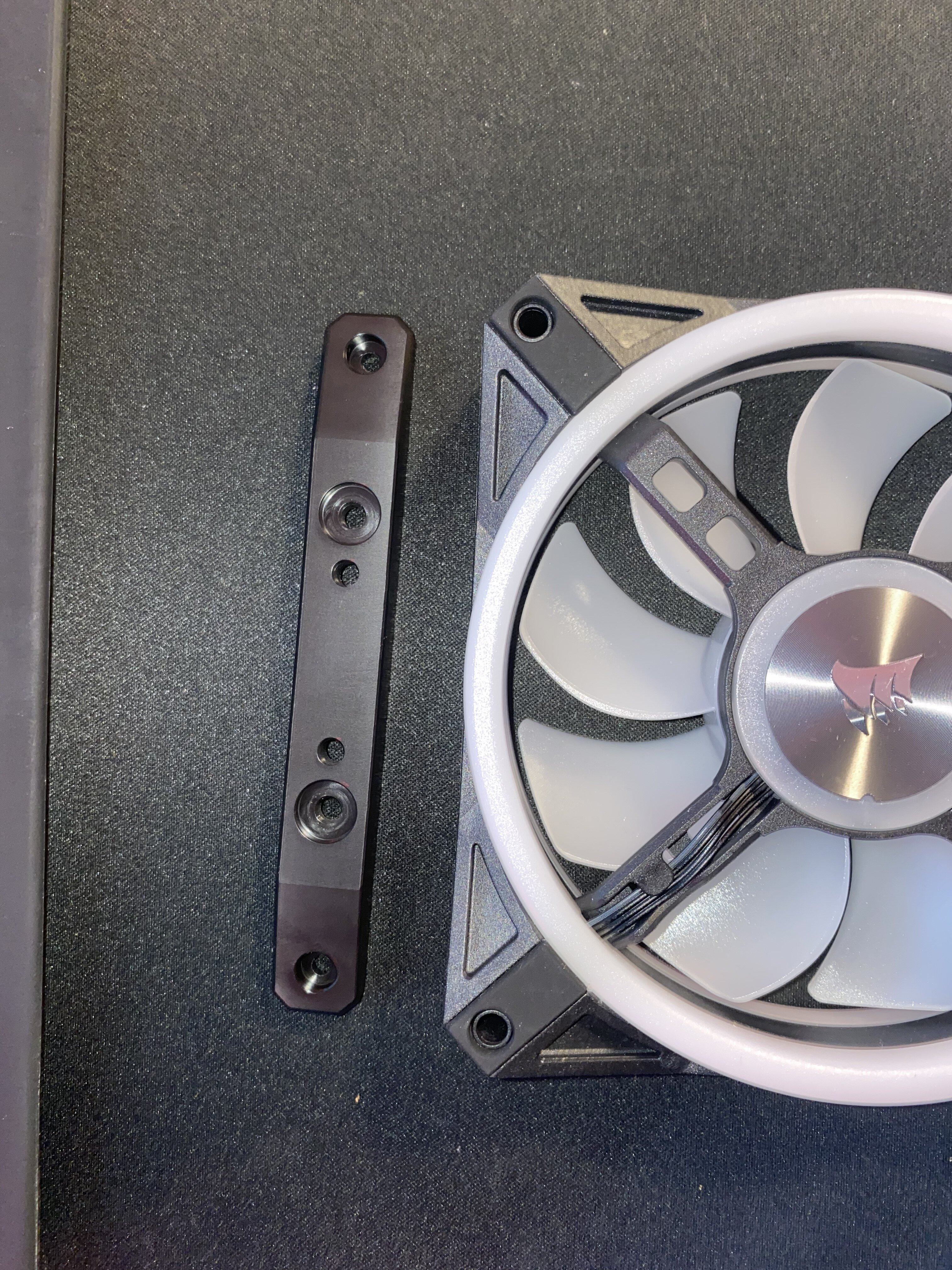

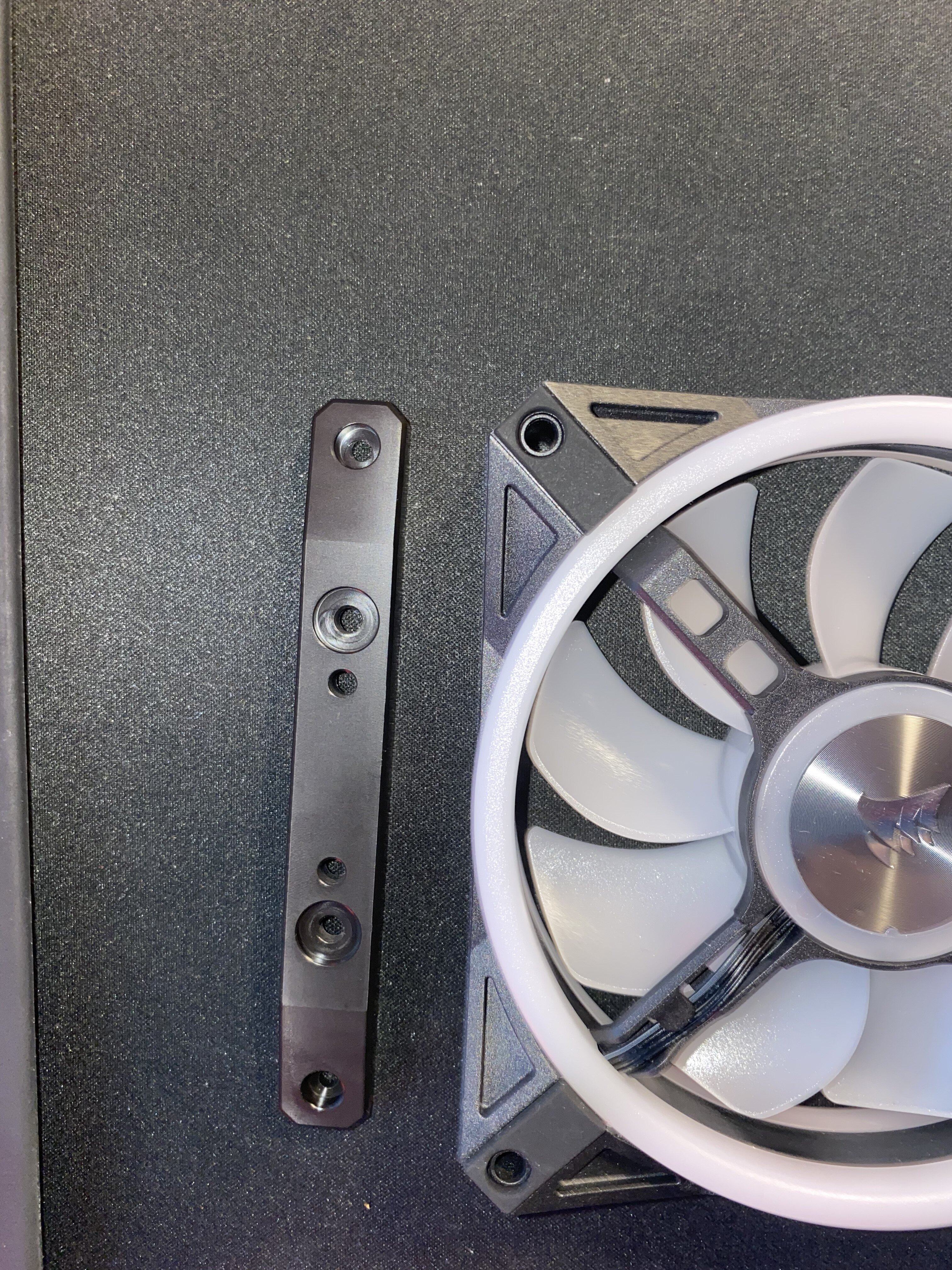

Kann mir wer erklären wie ich die Heatkiller Lüfterhalterung an Lüfter anschrauben kann?
Die Löcher und die beiliegenden Schrauben sind viel zu klein für die normale Lüfterschraubengröße.
Laut Watercool Support sind die Halterung erstmal nur für Radiatoren mit M3 Schrauben als Befestigung gedacht und insbesondere für die Watercool-eigenen Radiatoren konzipiert.
Außerdem sind die rein für die Befestigung des AGB am Radiator nicht an Lüftern.
Du kannst die entweder aufbohren wenn du M4 Schrauben verwendest (so hab ich das gemacht) oder du nimmst die Flex-Halterung, die sollte bei Lüftern und so besser passen

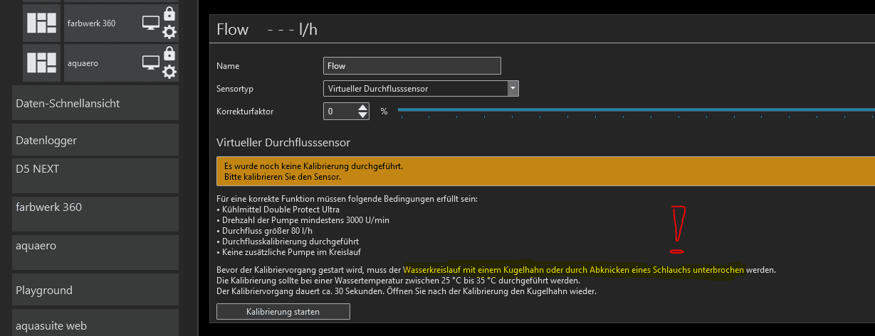

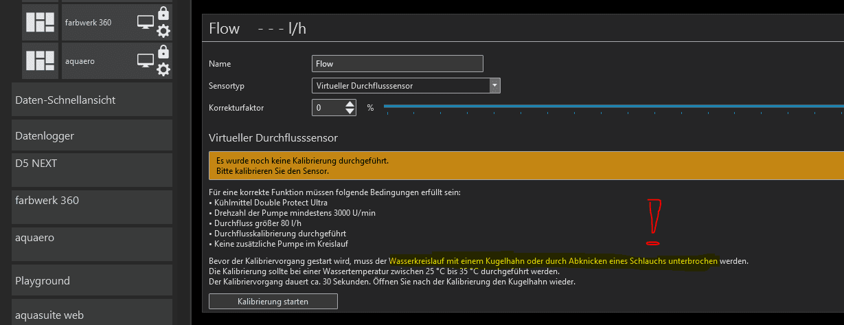

Ich habe die D5 Next mal kalibriert und seit dem erschrecke ich mich andauernd. Noch nichts weiter eingestellt, aber mal die pumpe von 100% (233 l/h) auf 50% (100 l/h) gesetzt und es kreischt und blinkt. Ich finde die D5 Next als doppelte Kontrollinstanz super, das hatte ich beim Kauf nicht mitbedacht.

Ich verstehe nicht warum die Option im Menu angezeigt wird wenn ich keinen Sensor angeschlossen habe und vorallem warum Werte größer 0 angegeben werden. ^^
Wie hast Du das gemacht? Einfach Schlauch geknickt?
Die Pumpe erkennt halt nicht, was da dran hängt, das ist nur ein Pulssignal.
In der D5 im Menue auf Kalibrierung und dann eine Schnellkupplung geöffnet und 20-40 Sekunden gewartet.
Seitdem geht auch deren Alarm und Co, habe den akustischen und visuellen Alarm an.

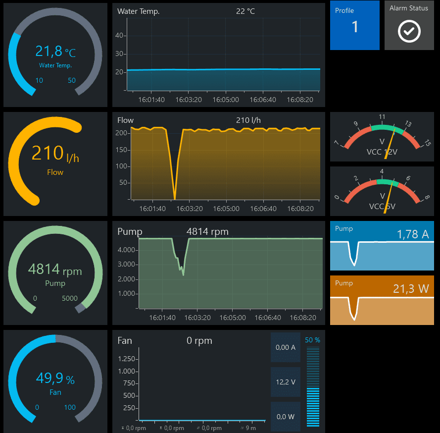

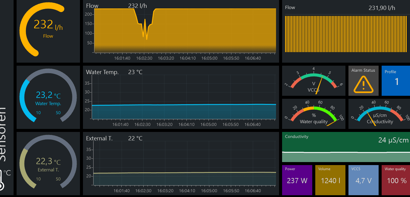

#122.951 Wie in den Bildern zu sehen läuft die Pumpe anders als der Durchflusssensor was die Werte betrifft, die Temperatur scheint aber gut zu stimmen, die könnte ich manuell ausgleichen.
DFS und externer Sensor sind nebeneinander aber jeweils am Ende und Anfang vom Kreislauf, da verwundern mich die Ergebnisse etwas. Mit MoRa dran weird aber auch wieder anders.
