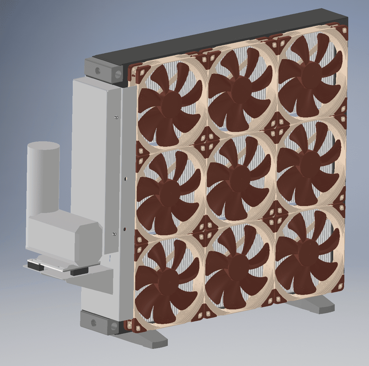

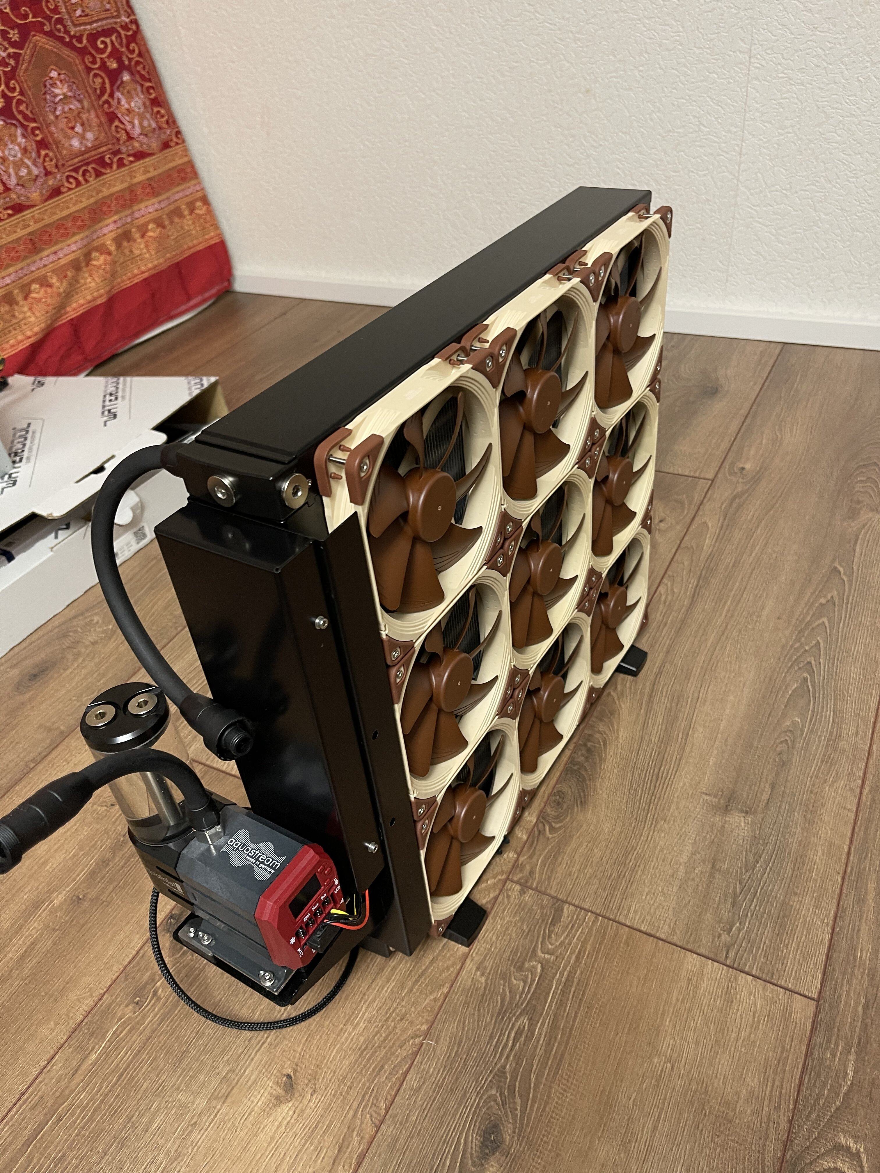

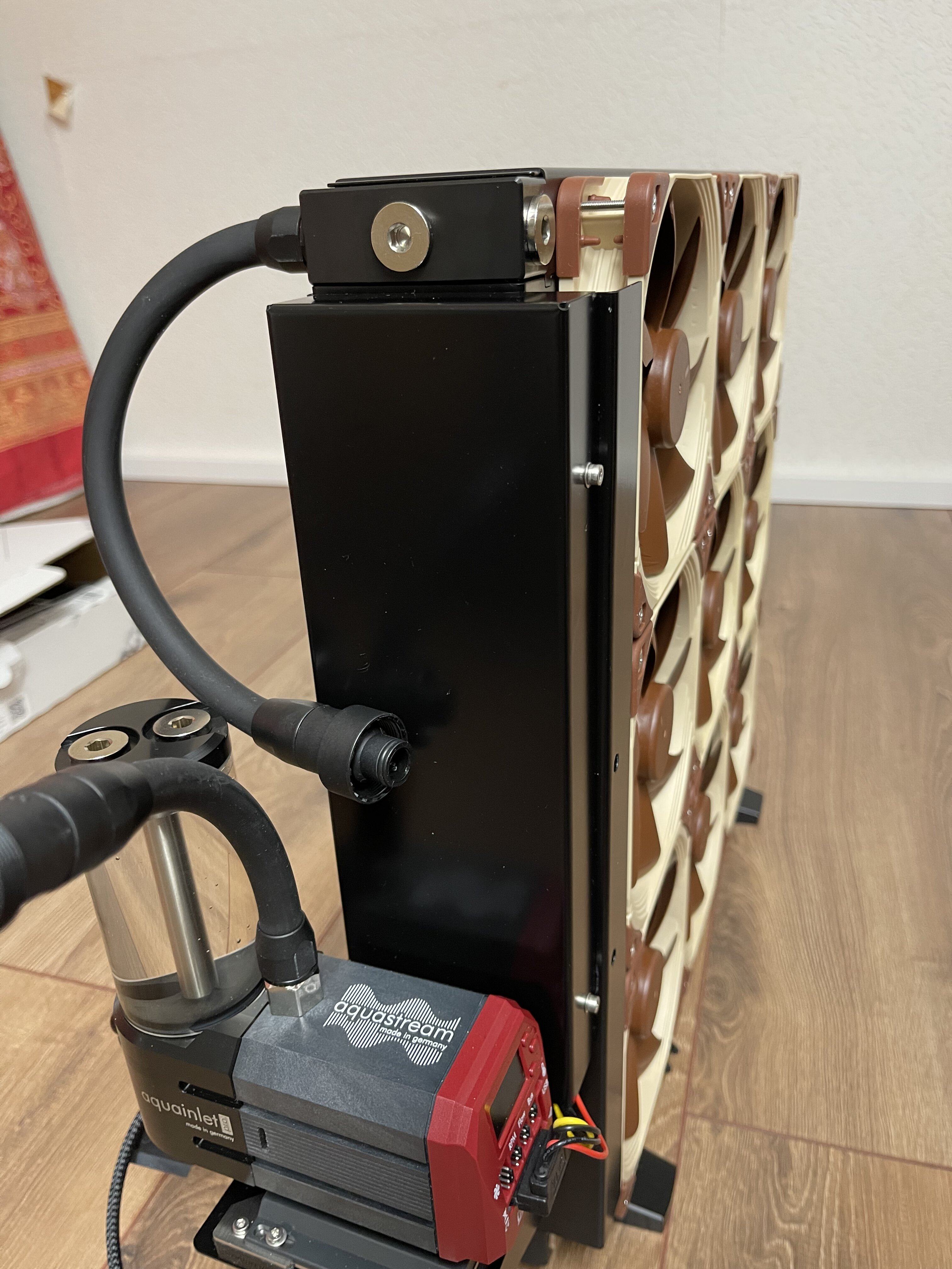

So, das graue ist links mein Dummy für die Aquastream Ultimate und das andere ist Blechverkleidung und Klemmraum für Splitty9. Ich hasse Kabel. :)
Bin heute fertig geworden…

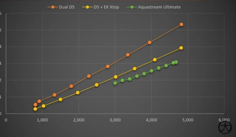

Nice, wie ist eigentlich die Aquastream im Vergleich zu D5 im Durchfluss?
edit, hab schon einen schönen Vergleich gefunden:
