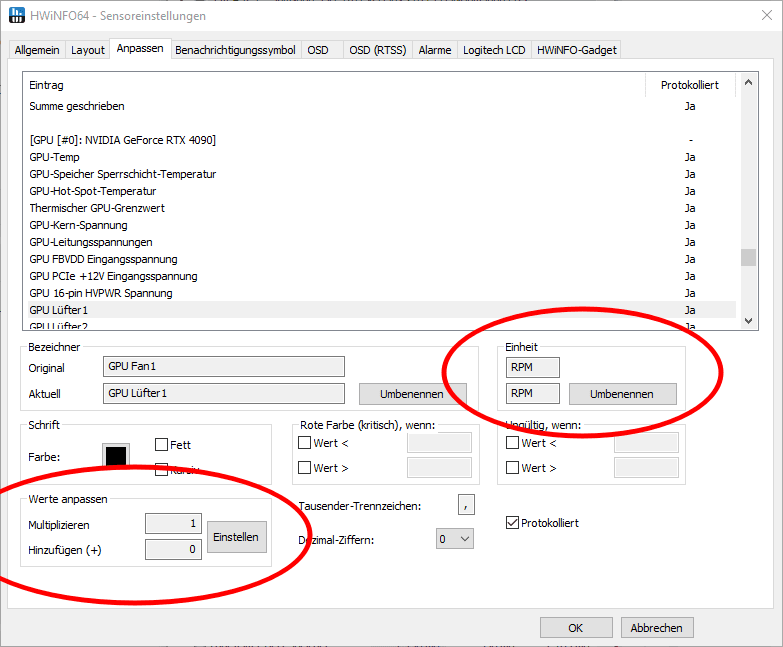

Geht das wirklich?
Soweit ich mich erinnere kann man das dann vom Mainboard mit HWInfo auslesen, aber ich dachte das muss ein Flow Port sein (auch wenn der wie ein Lüfteranschluss aussieht)?
Das ist das selbe wie ein Lüfteranschluss bestehend aus 5V+/- und Tachosignal.
Mit HWInfo64 kann man dann einen Faktor setzen und das umgerechnet anzeigen und loggen lassen.
Es gibt auch MB`s die das direkt unterstützen. Da braucht man nur den Umrechnungsfaktor anzugeben.
wie kommt man denn dann an den umrechnungsfaktor...? wird der irgendwo zur verfügung gestellt, da der ja für die jeweilige ausführung des sensors speziell sein müsste, eigtl.?
Und wie im Beispielbild kannst du dann beim entsprechenden Lüftereingang den Faktor setzten. Umrechnen natürlich und darauf achten, dass da pro Umdrehung zwei Signalimpulse gesendet werden.
Zusätzlich noch die Einheit anpassen, dann ist alles wie es sein soll.
Nice, das wusste ich ja noch gar nicht.(y)
