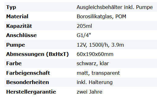

als pumpe habe ich diese: EK Water Blocks EK-XRES 140 Revo D5 PWM Glass, mit Pumpe welcher immer auf 100% = 4826 RPM läuft lt. Aquacomputer Quadro. Da ich sie auf 100% nicht heraus höre, sah ich keinen grund sie runter zustellen. bräuchte für nen Mo-Ra dann eine 2te pumpe?
die hatte sich damals (letztes jahr) nen kumpel gekauft, war dann nicht lieferbar und er holte sich diese mit RGB und die blieb dann übrig. als ich dann auf wakü umstieg, kaufte ich ihm diese ab
seitdem werkelt sie auf 100% für meine anfänglichen 2x 360 und seit paar monaten 3x 360 ihren dienst. daher die frage, was man dazu kauft wenn man sich den 420er gönnt
