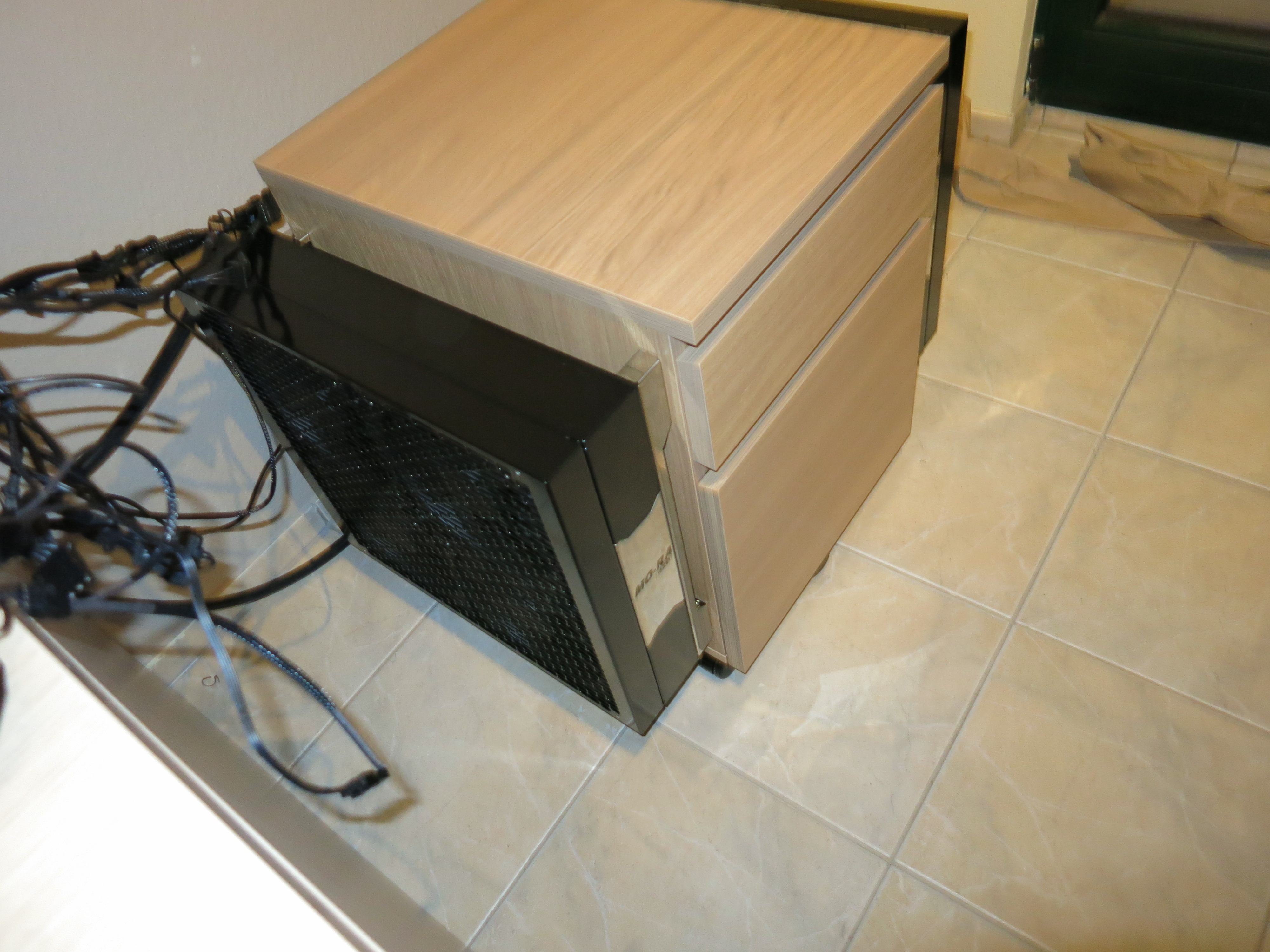

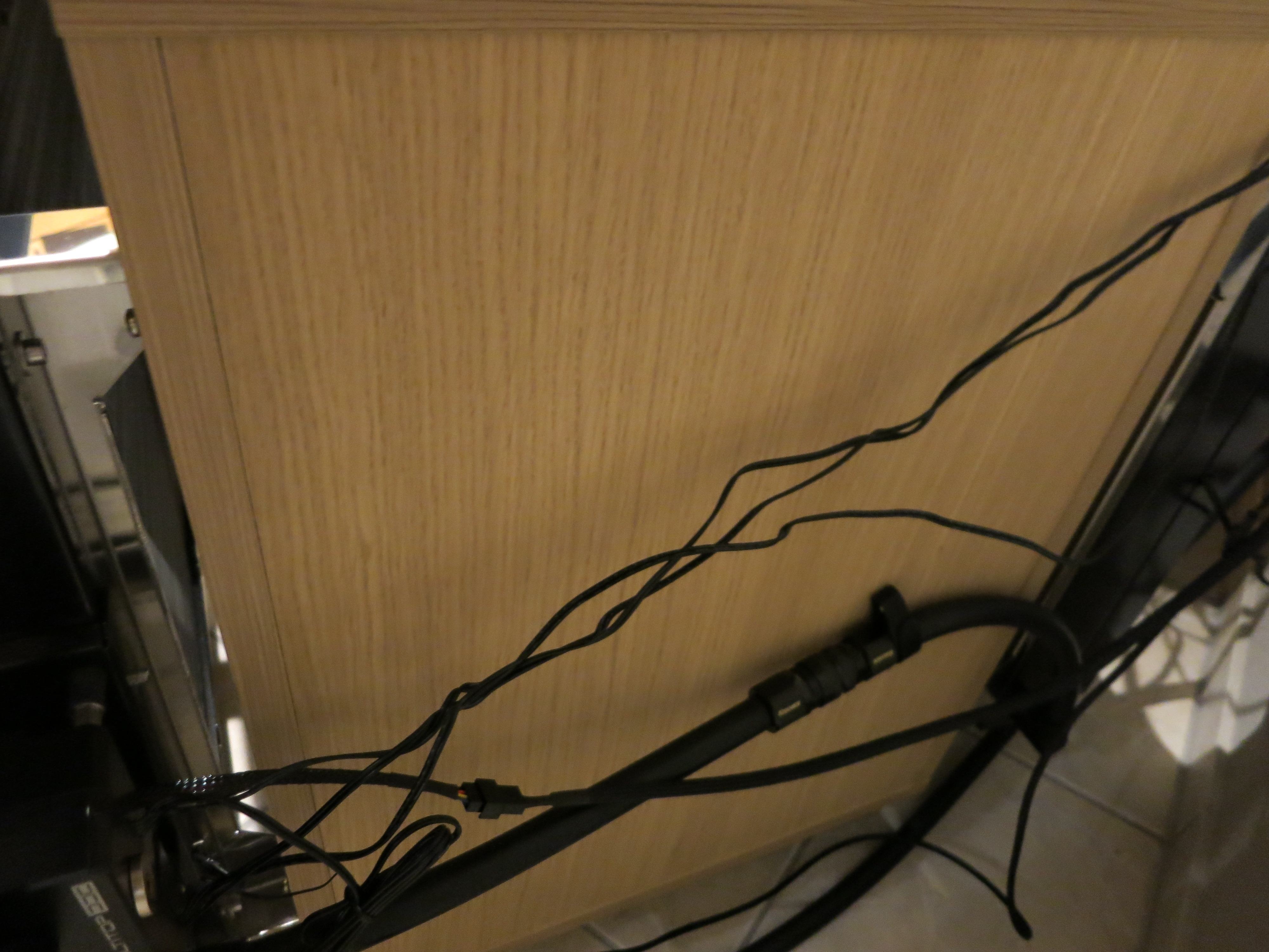

Nun kam mein Ikea Rollcontainer an, aufgebaut und direkt die Mo-Ra`s drangeschraubt alles angeschlossen und gedacht, scheisse warum laufen Pumpen 2 und 3 nicht an.
Sie liefen doch im Testkreislauf, die Pumpen dann an einen anderen Stromkabelstrang des Netzteils angeschlossen und schon liefen sie. :d
Verbaut sind jetzt, 3 x DDC 4.2 Pumpen (1 x intern, 2 x extern per Watercool DDC Multitop X2 auf dem Mo-Ra3), 1x 360er Radiator, 2 x Mo-Ra 420er, 1 x Cpu Kühler, 1 x Gpu Kühler, 2 x SSD Kühler sowie einige Winkel und 3 Paar Schnelltrenner.
Im kalten Zustand liegt nun der Durchfluss bei 100 % (4500 rpm) Laufleistung aller Pumpen 218l/h, bei 1er Pumpe lag dieser bei knapp 110 l/h.
Aktuell laufen alle 3 Pumpen bei ca. 2500rpm, sind nicht zu hören und haben einen Durchfluss von 107 l/h.
Hätte ich eine Pumpe bei ca 2500rpm laufen lassen, hätte diese es zwar auch geschafft jedoch hatte Sie nur knapp 47 l/h so habe ich ein wenig mehr Reserve im lautlosen Zustand.
Nun stehen die Mo-Ra`s nicht mehr im weg und kann diese bei Bedarf einfach wegrollen. Nicht auf das Kabelchaos achten wird noch richtig verlegt, muß aber noch paar Kabel bestellen.

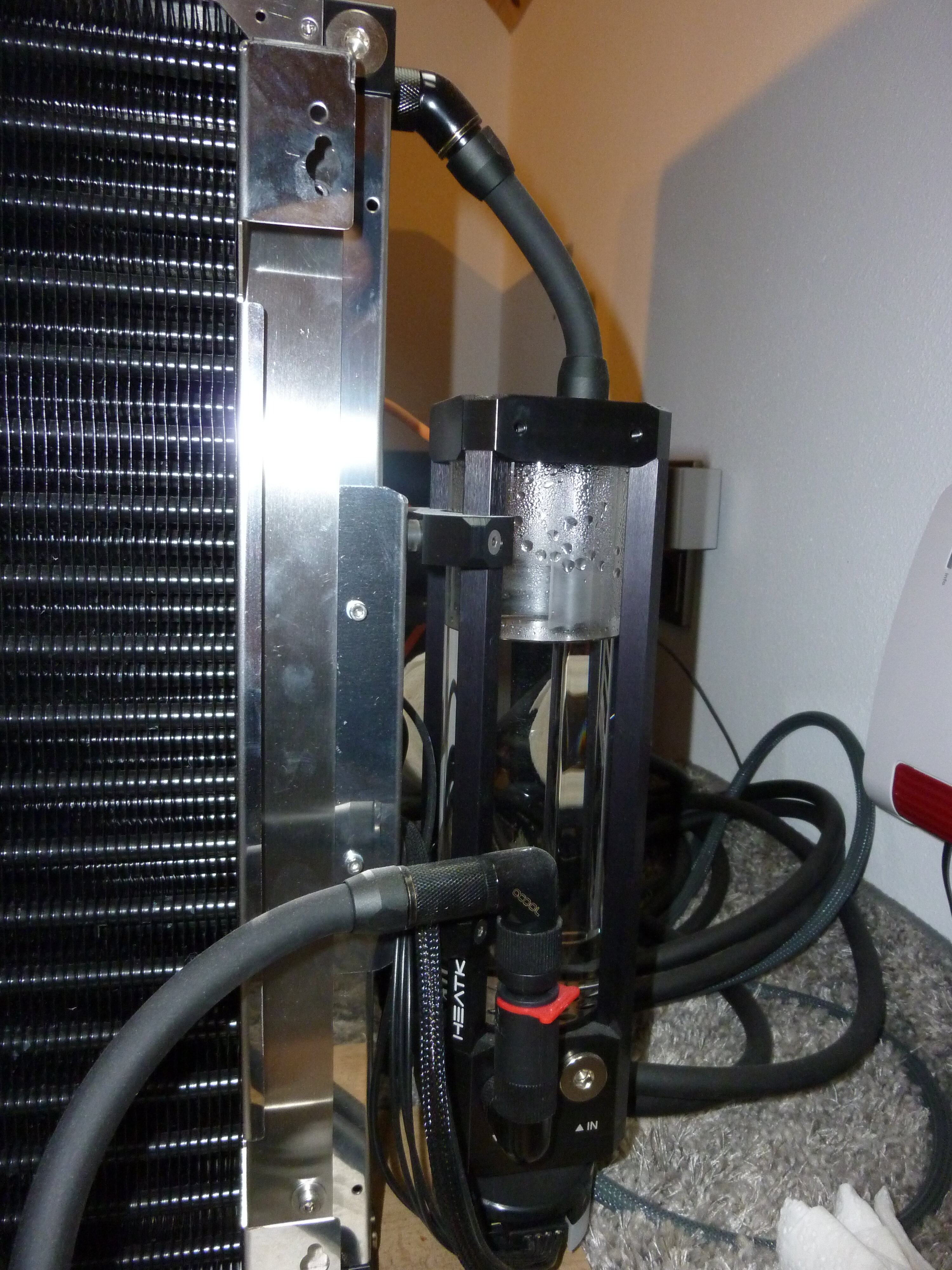

Verbaut sind jetzt, 3 x DDC 4.2 Pumpen (1 x intern, 2 x extern per Watercool DDC Multitop X2 auf dem Mo-Ra3).
Schaut gut aus 😁
Was ist das für eine schwarze Montagehilfe am Mora an der du das Dualtop befestigt hast? :unsure:
das ist der ganz normale HEATKILLER Tube - MO-RA3 Adapter , 2 Füße des Heatkiller Dualtop X2 passen mit den Bohrungen des Heatkiller Tube MO-RA Adapter überein.
Die anderen zwei 5mm Bohrungen für die anderen 2 Füße habe ich selbst reingebohrt. Passt perfekt und sitzt bombenfest.
