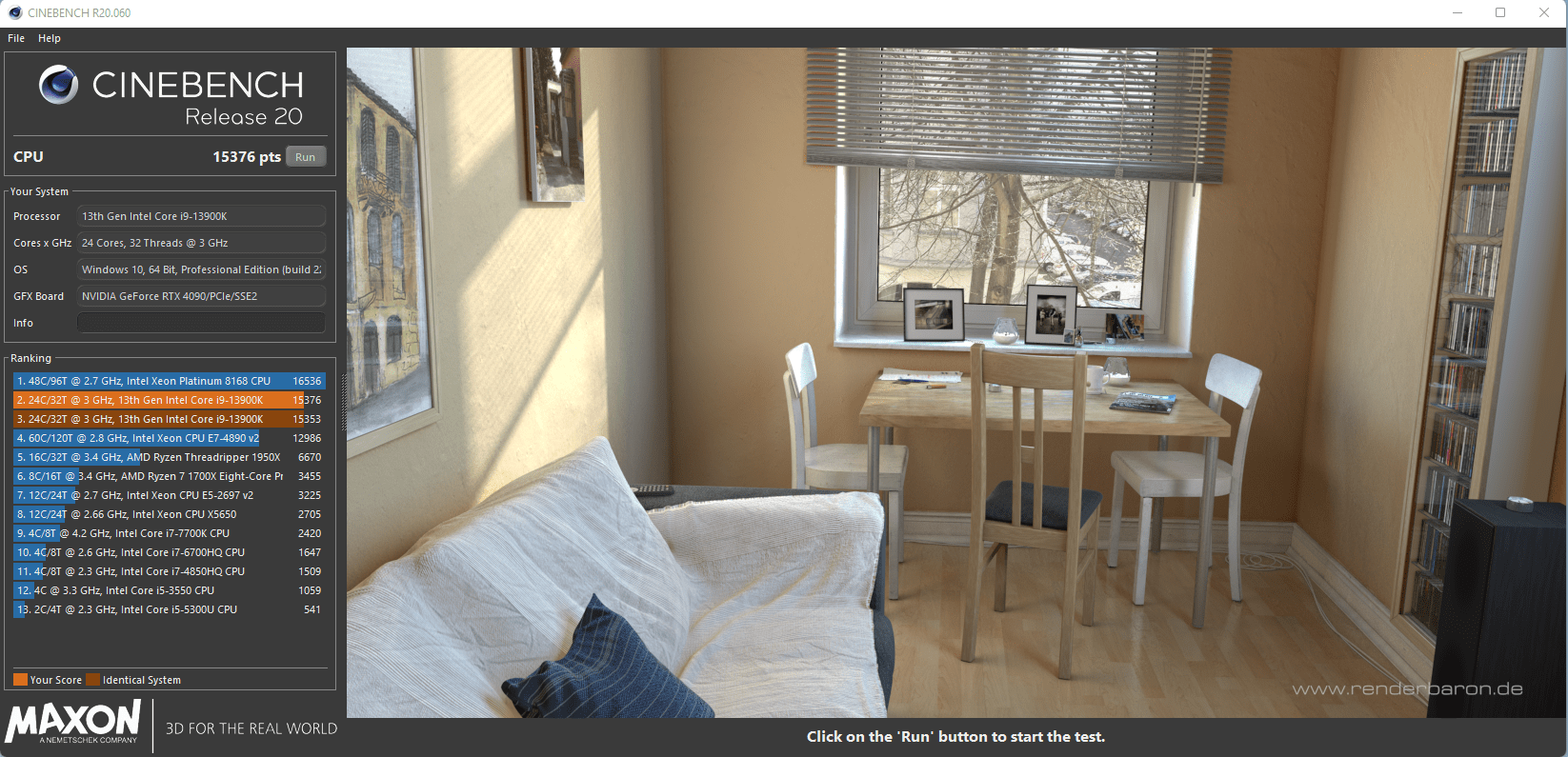

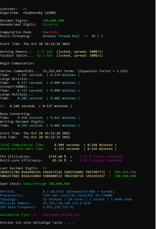

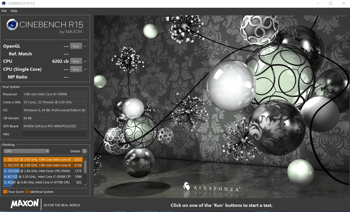

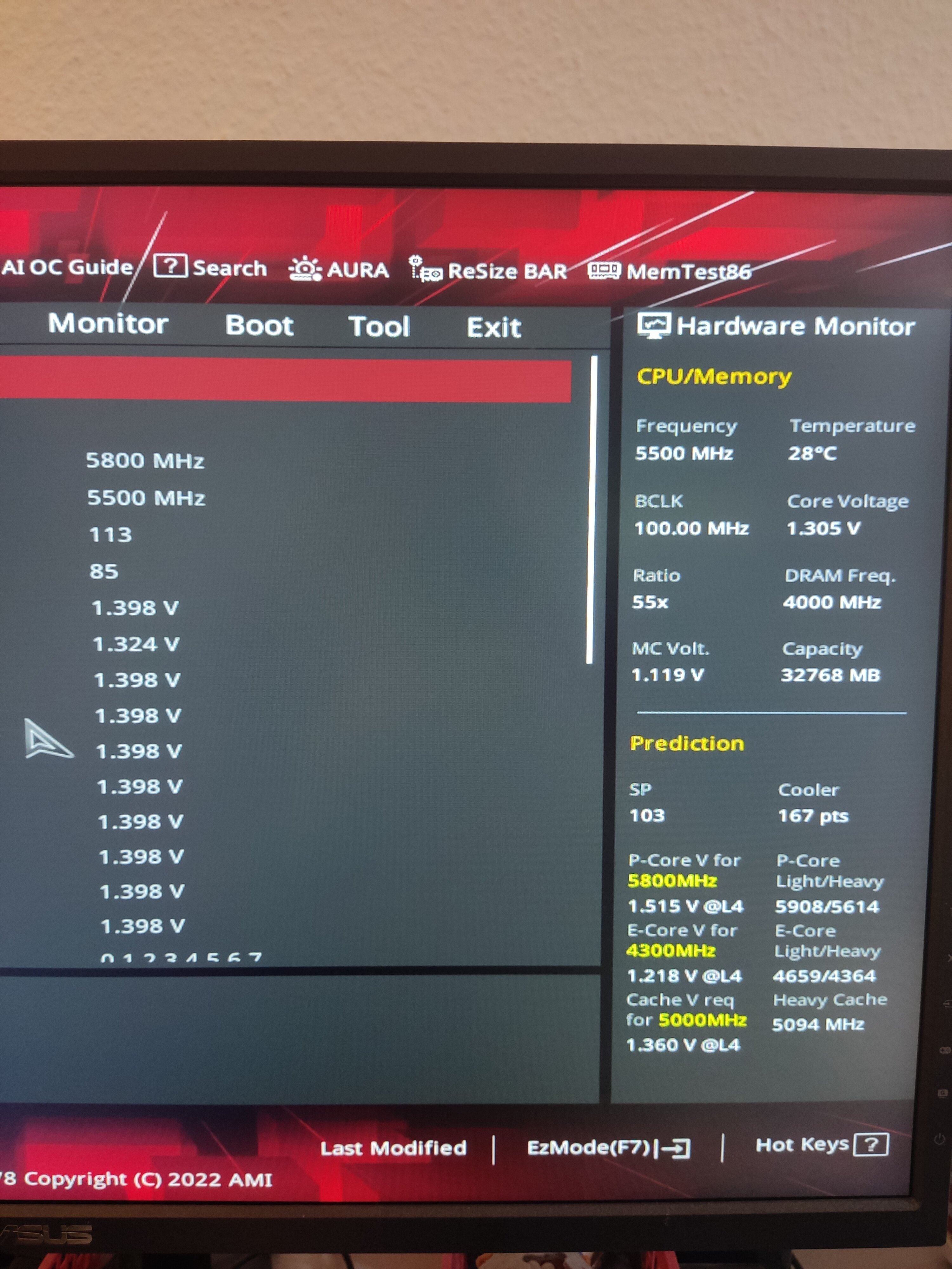

Wo finde ich die SP Werte von denen ihr immer redet? Oder gibts die nur bei ASUS? 4200 Mhz Cl17 G1 geht übrigens nicht, Prime zeigt dann nach paar Minuten einen Fehler.
Ist das bestätigt das die Werte ne stimmen, ich hab das Bios 1720 für den 13900k drauf.
Kommt mir aber auch sehr hoch vor
Das kommt mir auch sehr hoch vor, aber wäre theoretisch wohl möglich. sugi0lover, welcher für Asus arbeitet und sicherlich eine pre-binned cpu hat, hat folgendes:
CPU : 13900K (SP 114, P-SP 124, E-SP 94, No delid yet)
Also wenn deine Werte stimmen würden... Mega Perle :bigok:
Bisher haben wir hier noch keinen P core unter 100 gehabt?!

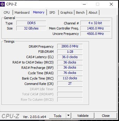

So auf dem Z690 Steckt jetzt der 13900K nur ich habe ein problem glaube ich ? Ich habe 2*16 GB DDR 5 5600 die werden auch erkannt aber in GPU-Z steht unter Channel 4*32 ?
Und Laut Aida hätte ich Quad Channel ?

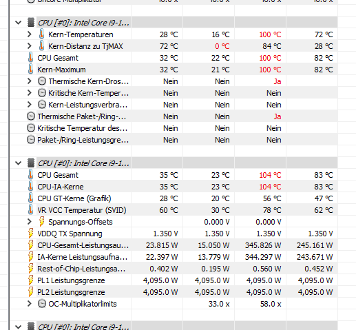

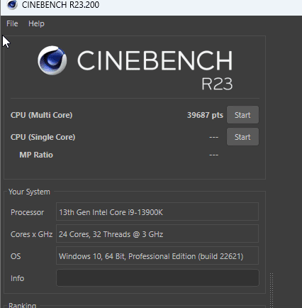

Darf ich fragen welche Temperaturen ihr bei CinebenchR23 habt ? CPU Stock und 85-89 Grad
@Don ich hab hier jedenfalls auch massive Probleme mit dem MC von Cinebench, gerade einen Run gehabt mit 23k Punkten. Ich teste jetzt mal ein Downgrade auf ein altes BIOS, evtl. wird der RPL dort erkannt. Die Version 2103 ist jedenfalls absoluter Müll.
Wenn Du die VCore auf Auto lässt, ist sie zu hoch. Stell einen Offset ein, falls Du mit Auto VCore arbeiten möchtest.
Ich glaube bei mir Stimmt wohl noch was nicht ? ich Komme bei CinebenchR23 nur auf 22678 Punkte in Multi und Luxx kommt auf 38 K
