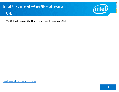

Dumme Frage, aber welcher Chipsatztreiber funktioniert eigentlich mit Z790? Das war der neuste von der Intelhomepage oder computerbase?!
Beim Bretthersteller solltest Du fündig werden, auch wenn das dort nicht immer topaktuell ist....
Ach man...ja, habe den button zum "aufklappen" auf der Asus Seite nicht gesehn... War versteckt die Sau... :d Matzelaugen aufmachen! Thx
