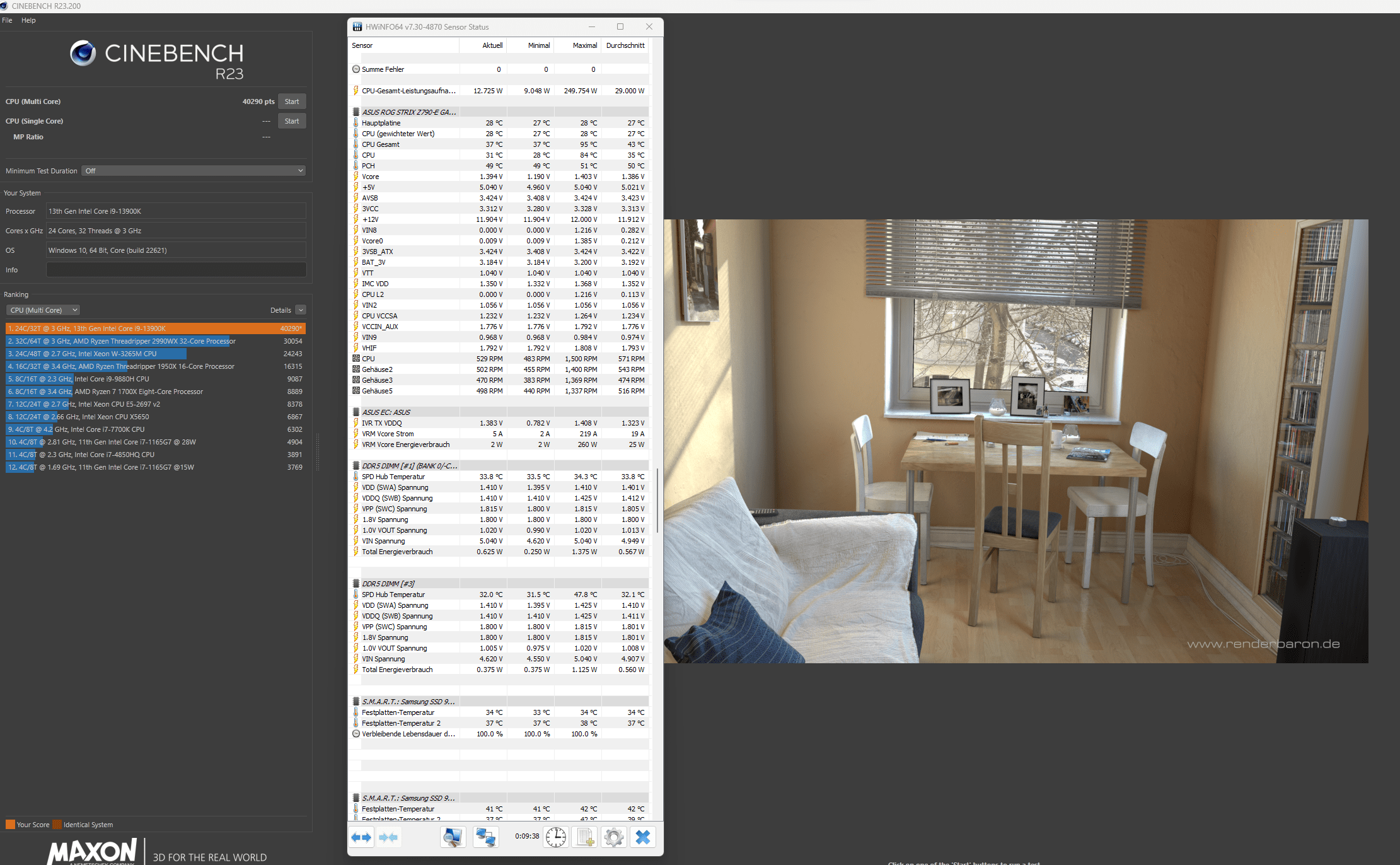

Eine frage an alle die ein 13900K haben wer von euch hat noch das Problem das ihr bei CB23 im Multi nicht auf 38K kommt sondern auf 22K ?
Thx for the information
bei meinem 13700k hatte ich das gleiche problem.

13900KF ist drin, CB23 liegt bei 38300.
MSI Board default
Temperaturen natürlich jenseits von Gut und Böse, 325 Watt max.

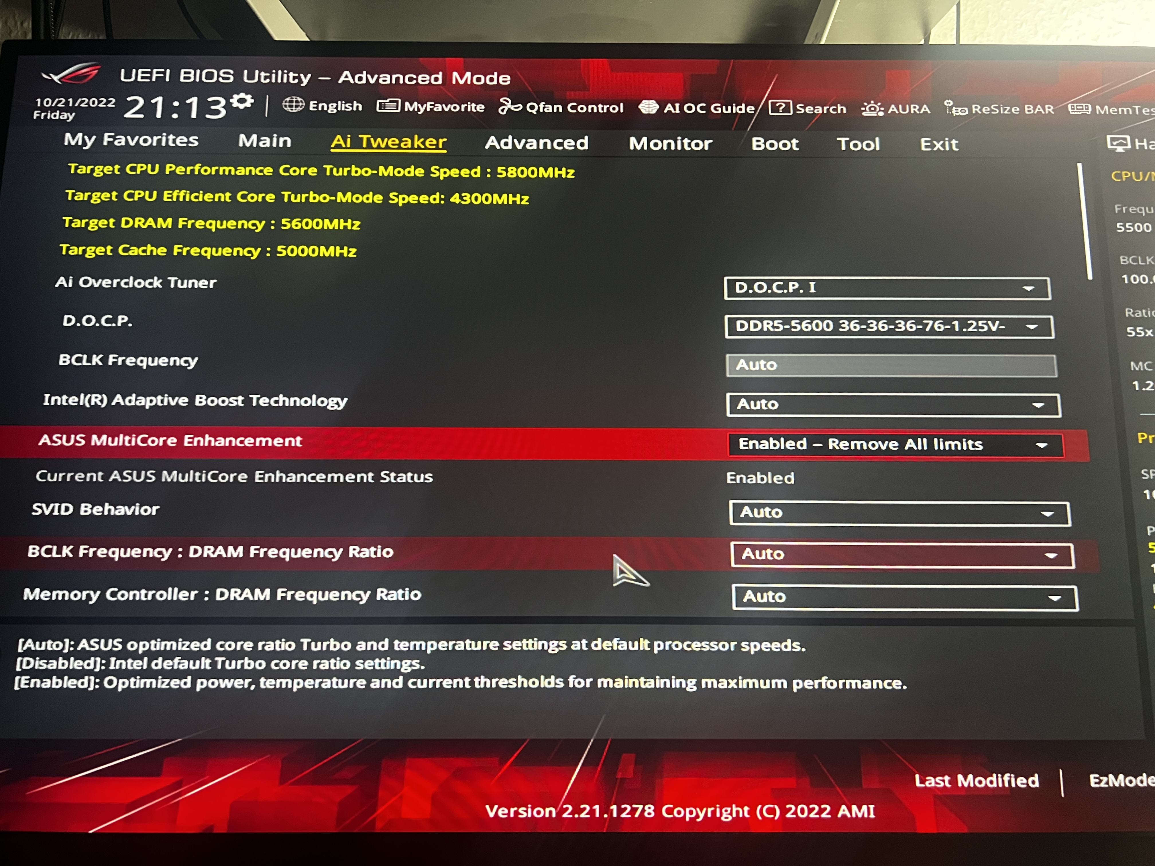

Das ist das problem an die 325 Watt komme ich nicht maximal nur 230 Watt ca
Wie kann ich sehen ob meine E Cores funktionieren ?
Muss ich im Bios noch irgendwas Aktivieren ?
Ich habe das Bios 2103 drauf plus denn Me fix und dennoch weiß ich nicht mehr weiter.
Wenn du den richtigen ME fix drauf hast den er auf der letzten!!!! Seite gepostet hatte im Asus Forum heute Vormittag dann geht mehr als 230W und auch das OC geht dann.
Wir reden von der mit der 1917 am Ende richtig? Das ist die die im Asus Forum verlinkt ist. Auf der Support - Seite zum Board ist nämlich noch eine ältere aufgeführt.
Diese version habe ich drauf ME_Intel_v16.1.25.1917
In dem Forum wird von Firmware und Driver gesprochen, hast du beides aktualisiert?
Es gab das gleiche Problem, nachdem ich das BIOS auf 2103 und ME aktualisiert (16.1.25.1917) hatte, es begann normal zu funktionieren
