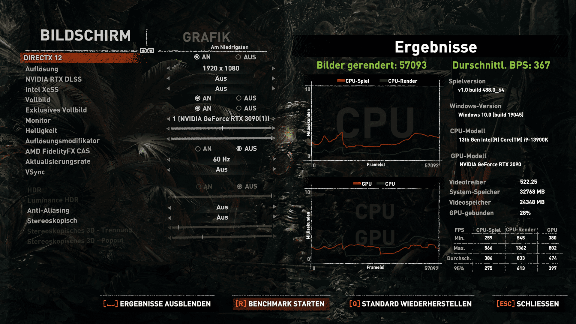

Falls mal jemand Zeit hat mit DDR5 am besten mit OC, wäre es cool wenn er mal 1080p low durchlaufen lassen könnte.
CPU@Stock nur RamOC, das hier ist mit 4300G1, mich würde interessieren wieviel da mehr geht.
P.S. Unter Win11 gibs glaube weniger FPS also wenn dann Win10
So einen RAM fps Vergleich will ich sehr sehr gerne mal machen heute, aber bin natürlich auf W11. SOTR hätte ich, macht aber wohl kein Sinn wenn du mit W10 machst.
