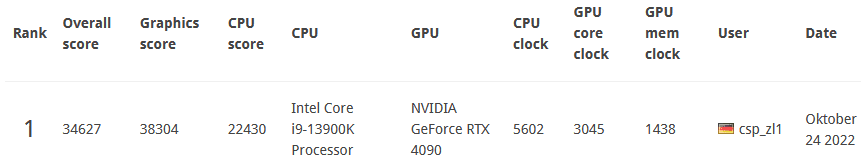

Ich habe am Samstag Abend, nachdem ich das System fertig hatte (nach großartiger Hilfe von "roestzwiebel" im Gerätemanager), zwischen Suppe und Kartoffeln mal schnell nen 3Dmark-TimeSpy @Stock durchlaufen lassen. Jetzt hab ich hier im Büro mal nachgeschaut wo ich da stehe und ich verstehe grad nicht, warum bei mir der CPU-Score so hoch ist, Gesamtpos. 30 (CPU-Score ist der beste im ganzen Feld [Deutschland]). Hat da jemand ne Erklärung für (Board Z690 Dark KingPin)?
Ich schätze die Anderen haben die E-Cores disabled.

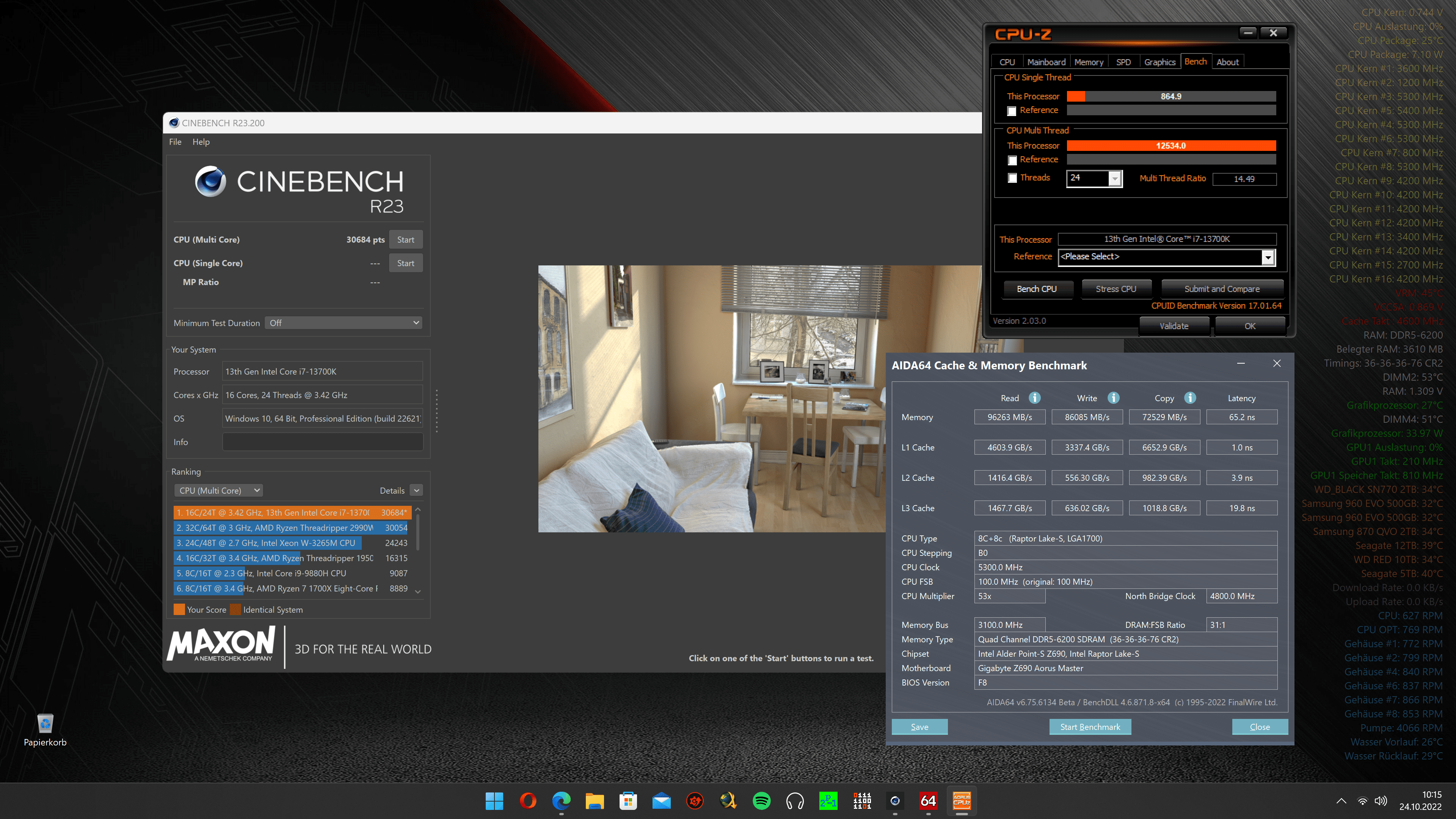

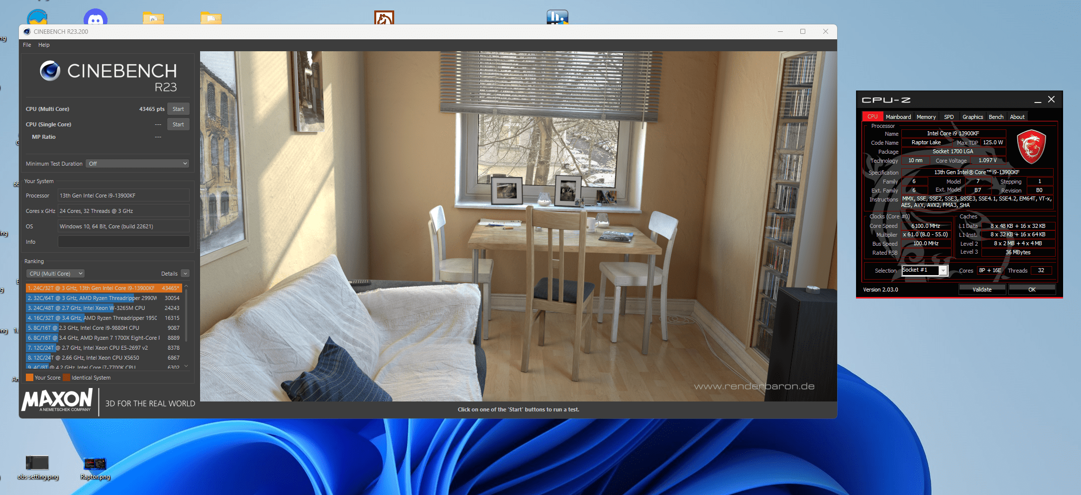

6.1GHz allcore oder was??
Nein Allcore ist 5.8, 6.1 ist SC Takt.

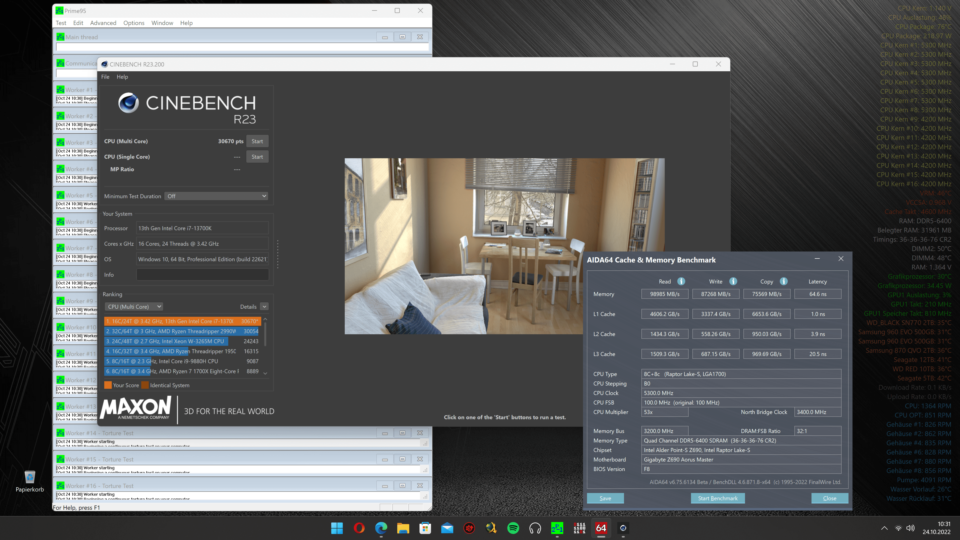

Dann solltest du den Screen auch entsprechend zeigen. Also mit Taktraten von HWInfo während des Laufes oder zumindest Infos dazu schreiben, was der Takt war und nicht einfach 6100Mhz und dann den Multi-Test machen.

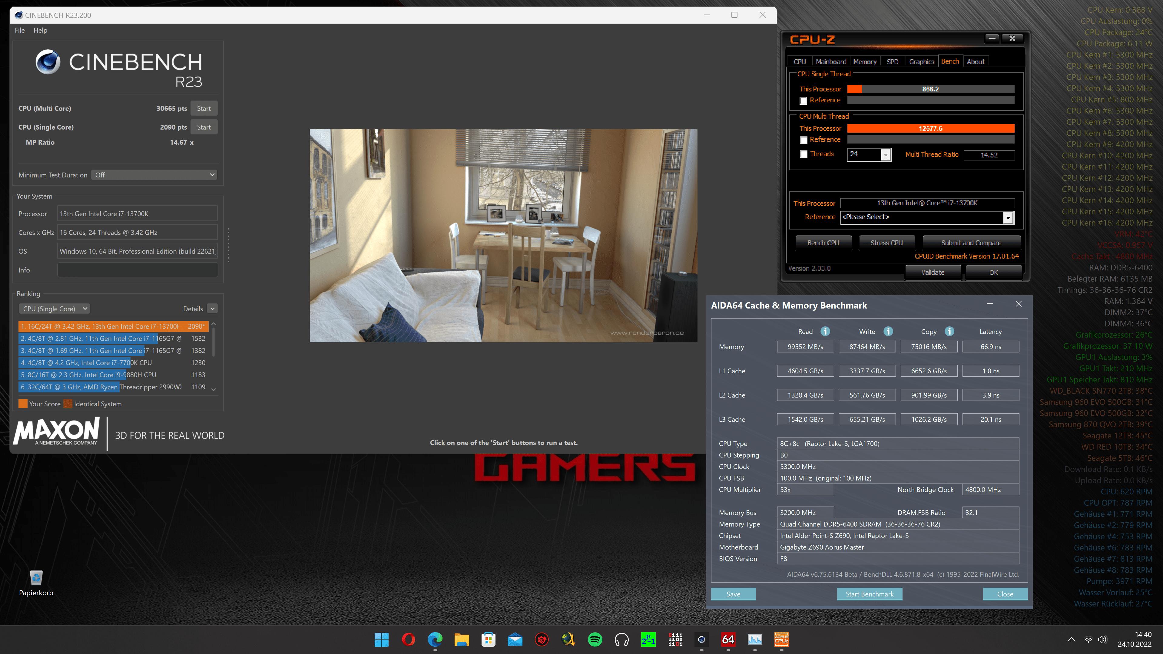

Ist das als gut zu betrachten?
Ich denke eher mittelmäßig, oder?
Taktmäßig geht zwar mehr, aber das ist dann kaum zu kühlen & für den Sommer kann ich ja nochmal locker 8 Grad draufschlagen.

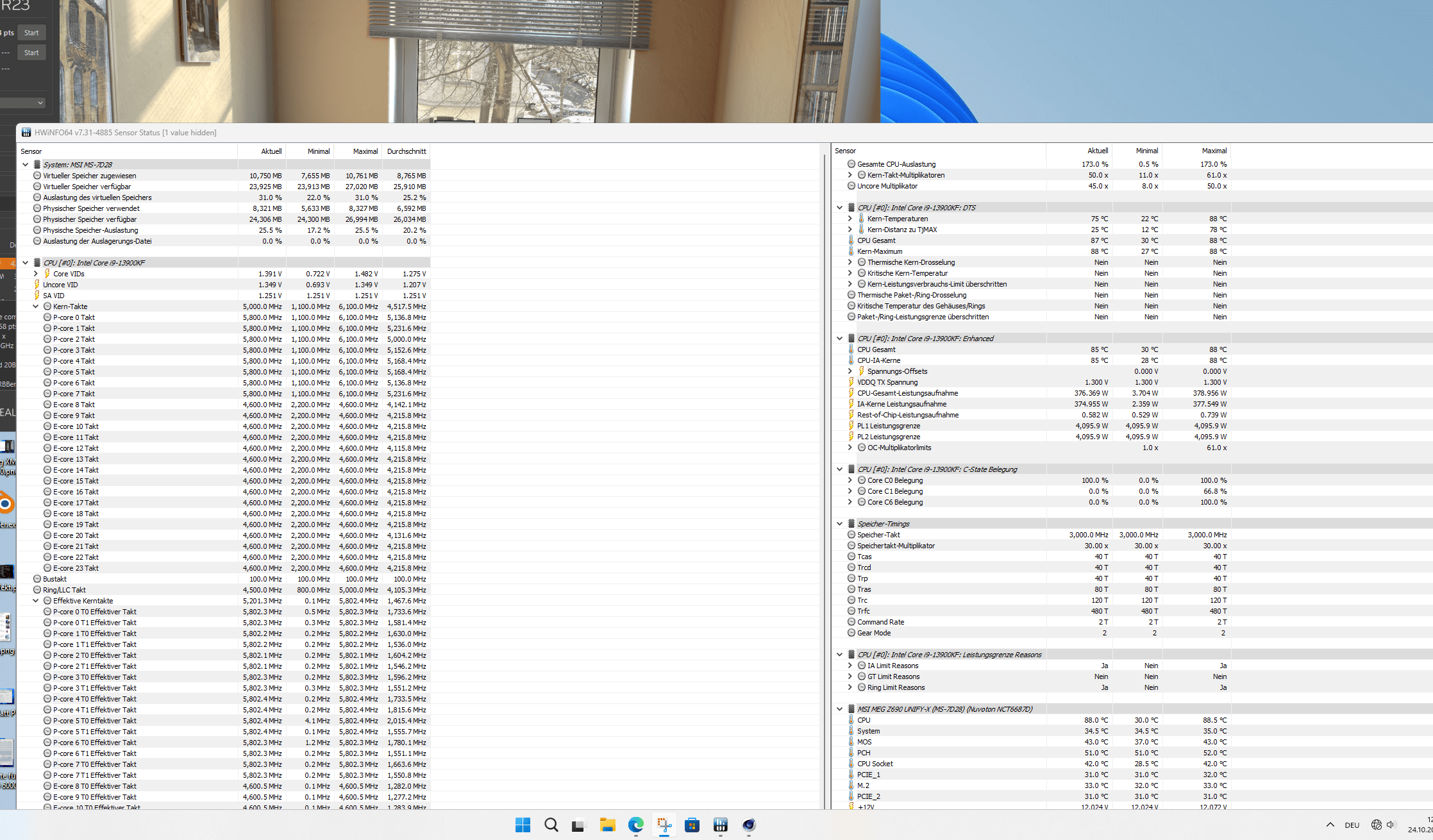

Welches Powerlimit hast du gesetzt?
In Prime kriege ich, wenn ich will, selbst meinen 9900KF zum Kochen mit AVX, nur kommt das nie vor und durch das Powerlimit was ich gesetzt habe sowieso nicht.
Es gibt doch genug Tests die zeigen das selbst der 13900K kaum Performance verliert wenn man ihn auf 125 Watt drosselt, meinetwegen mach 150 Watt.
Die aktuellen Boards sind einfach so krank und lassen die Dinger wenn nicht limitiert saufen ohne Ende, ohne das es wirklich viel bringt.

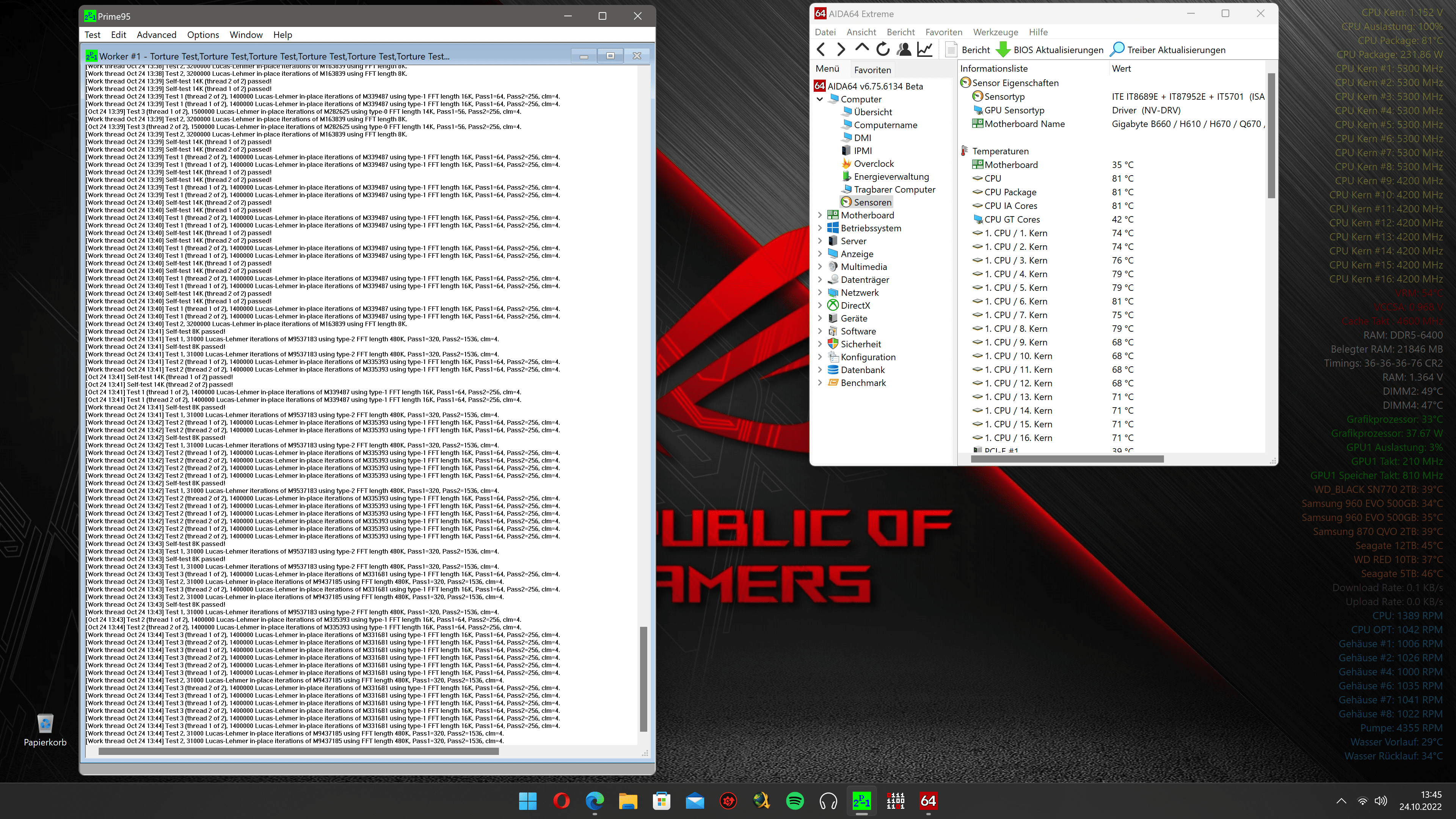

Ersteinmal muß ich doch ausloten wieviel vCore er braucht, dann kann ich die Powerlimits immer noch reduzieren.

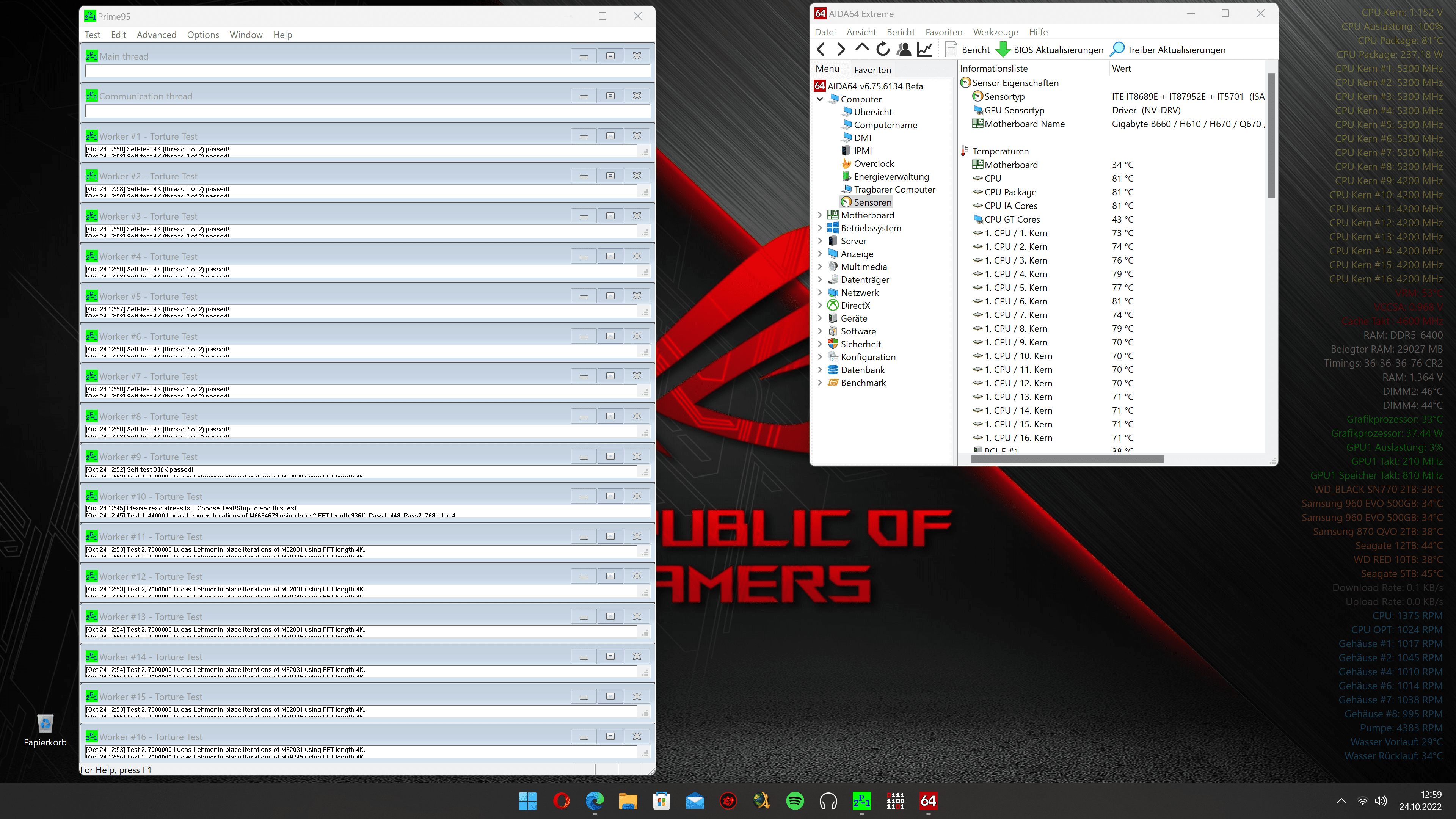

Prime95, ohne AVX, ist nun eine Stunde durchgelaufen, das ist doch schon mal ein guter Anhaltspunkt.
Die vCore schwankt dabei zwischen 1,14 & 1,16, max. 235W, max. 82 Grad.
Das sind halt alles so Sachen, genau wie die oftmals auffällig (zu) guten Ergebnisse (naja und das hier), weshalb ich diesem User da nichts mehr abnehme.
Er will hier scheinbar als Benchkönig gefeiert werden und greift da gern mal zu unfairen Mitteln. Traurig.
