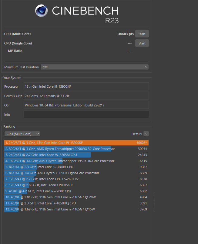

Grad mal bei Computerbase geschaut, weil mir seine 26.000 einfach zu low vorkommen. Die testen den 13700k mit ~31.000.
Mit dem 26.000 Ergebnis stimmt definitiv was nicht. RAM OC oder RAM Geschwindigkeit allgmein ist Cinebench btw ziemlich wumpe.
Selbst wenn du immer bei 100 grad liegst dürfte das keine 6K Punkte kosten.

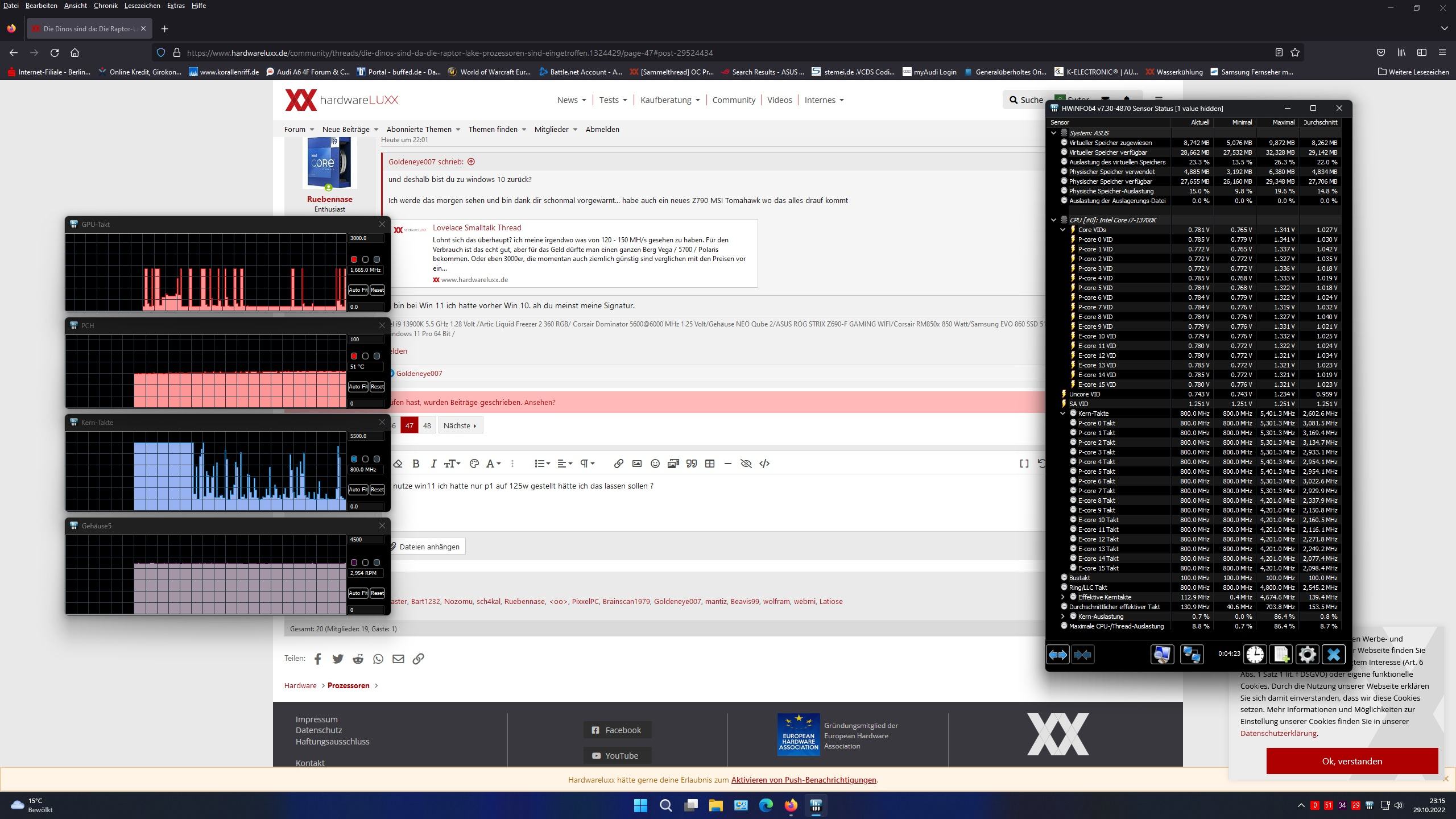

nutze win11 ich hatte nur p1 auf 125w gestellt hätte ich das lassen sollen ? vorher war 4096 oder so,
hab auch gesehen das er bei cb23 auf 4400 runter geht aber erst nach dem 4 test oder so vorher 5400.
cpu wird 88c warm unter 5400mhz bei 4400 56c.
wasserkühlung mora420
hab win nicht neu gemacht nach umzug auf i73700k
hba gerade gesehen die haben den (Core i7-13700K (253 W)DDR5-5600CL38k ) 253 watt da ist wohl das problem bei mir

mit saft offen geht bissel was aber auch mit mora420 wird es heiß.
ek velocity cpu kühler.

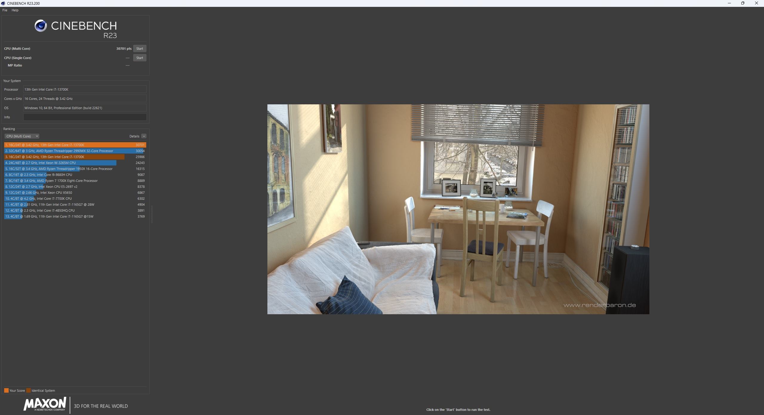

super punkte^^
eine sp von 103 ist bestimmt nicht schlecht der bauer hatte für ein (12900ks glaube) gut was hingelegt bei einer sp von 97
meine i7 13700k hat eine sp von 92

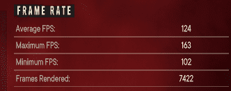

mir ist der gap zu groß. ich würde gerne wissen ob ein 13700k den abstand so weit verringert dass ich mir das ram upgrade sparen könnte oder ob der dicke gap eher durch den ram kommt.....
und wenn, dann gleich ddr5 oder doch nochmal ddr4....
das alte bundle kann ich zusammen mit meinem meshify noch unter die leute bringen dann ist der wechsel machbar

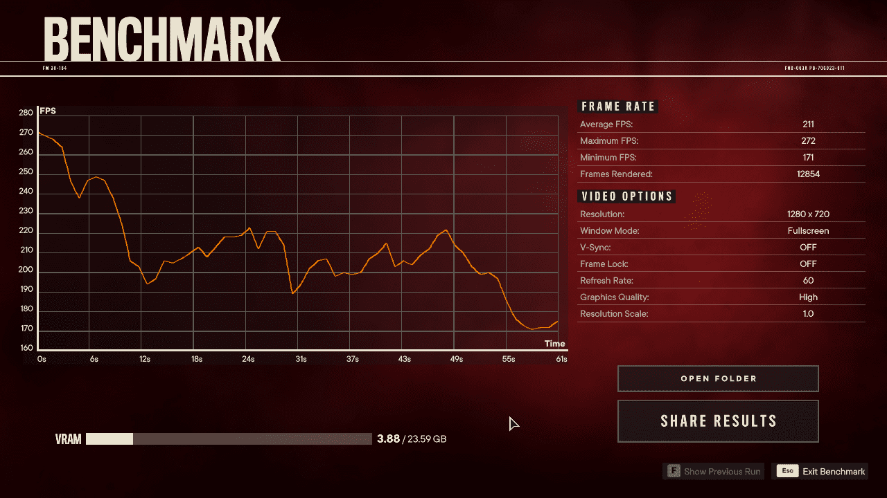

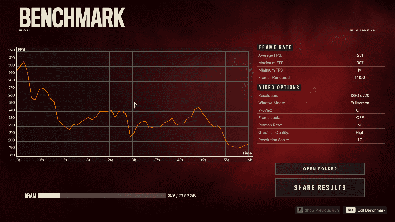

minimum 102 zu 194fps.
das sind mal eben 90% mehr.....

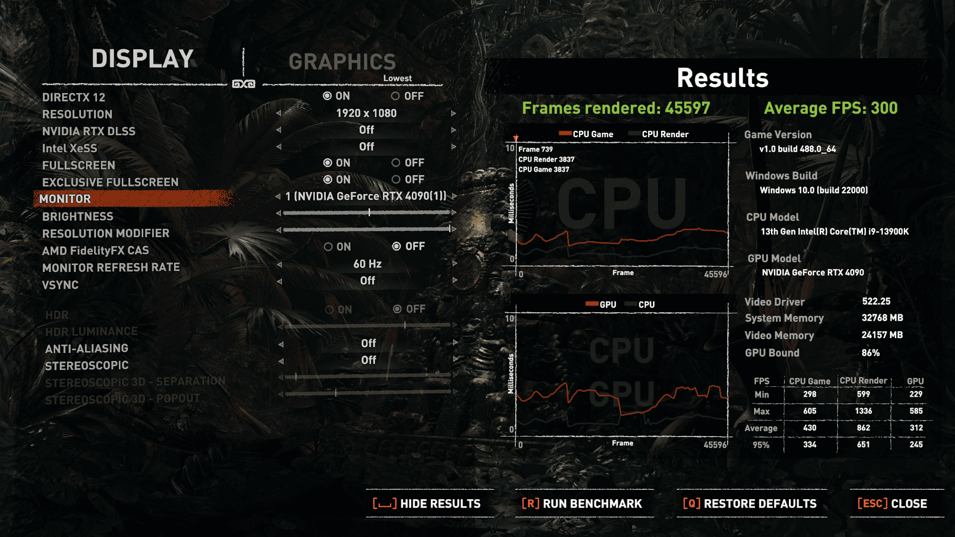

Dante fährt halt auch 5800 allcore und recht straffes RAM setting, also das is hier schon die crème de la crème an gaming system. Würd ja auch gern noch mal was testen mit dir, so als average joe, wobei mein RAM dank beta bios nun auch 7600 CL36 fährt.

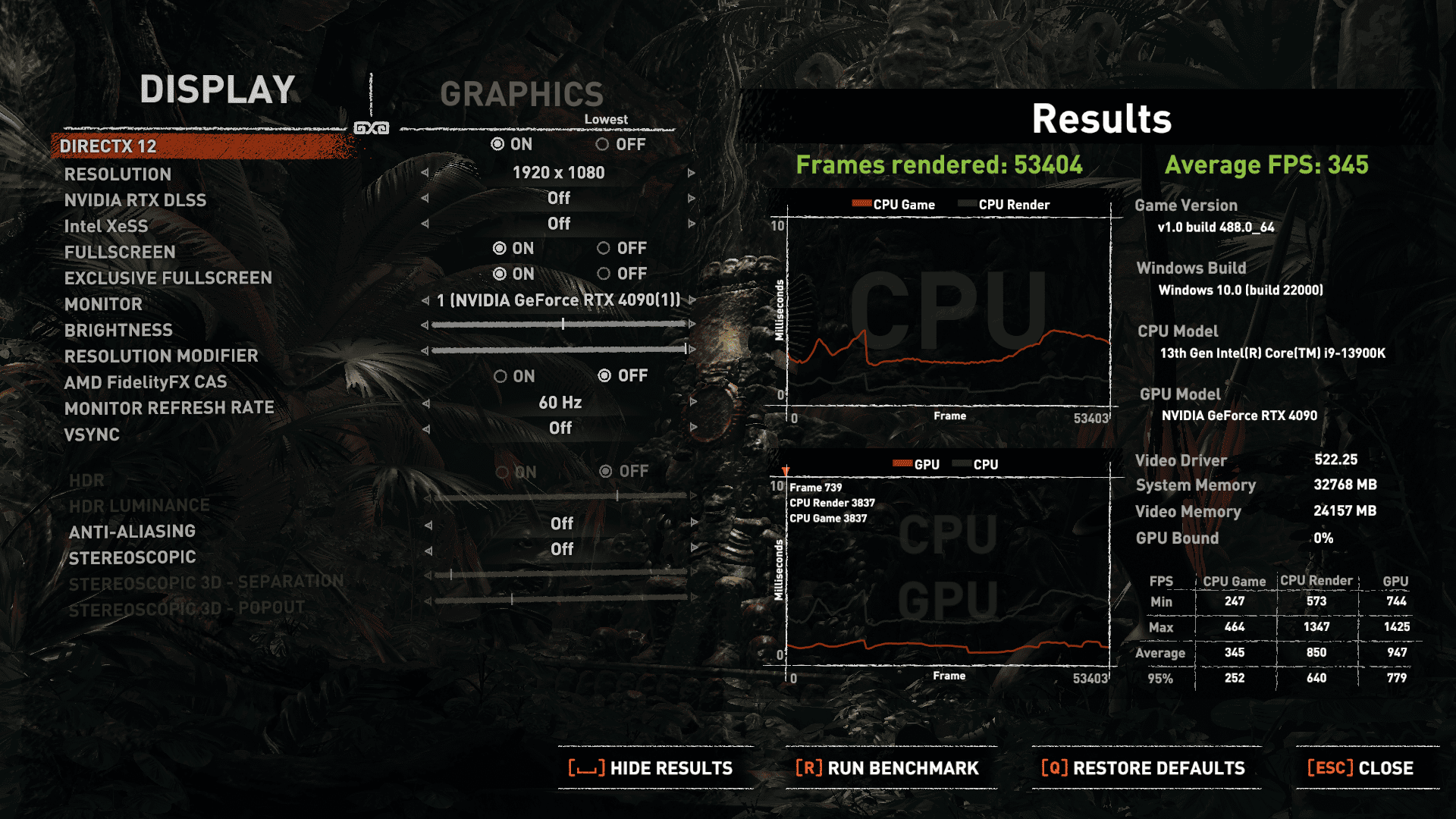

300 AVG bei Lara ist für einen i9 mit 5.8? Und optimiertem RAM aber nicht sooo prickelnd, oder?
Ich habe 350 AVG mit einem i7, 5.7 und 4200c16.
In seinem andern screen hatte er .avg 345, da stimmte wohl irgendwas nicht im letzten run? Ich komme auf 338 mit stock cpu und 7600MT/s (höhere timings als Dante grade hat)
lara kommt gleich. würd mich mal interessieren was ich da raus bekomme :d
