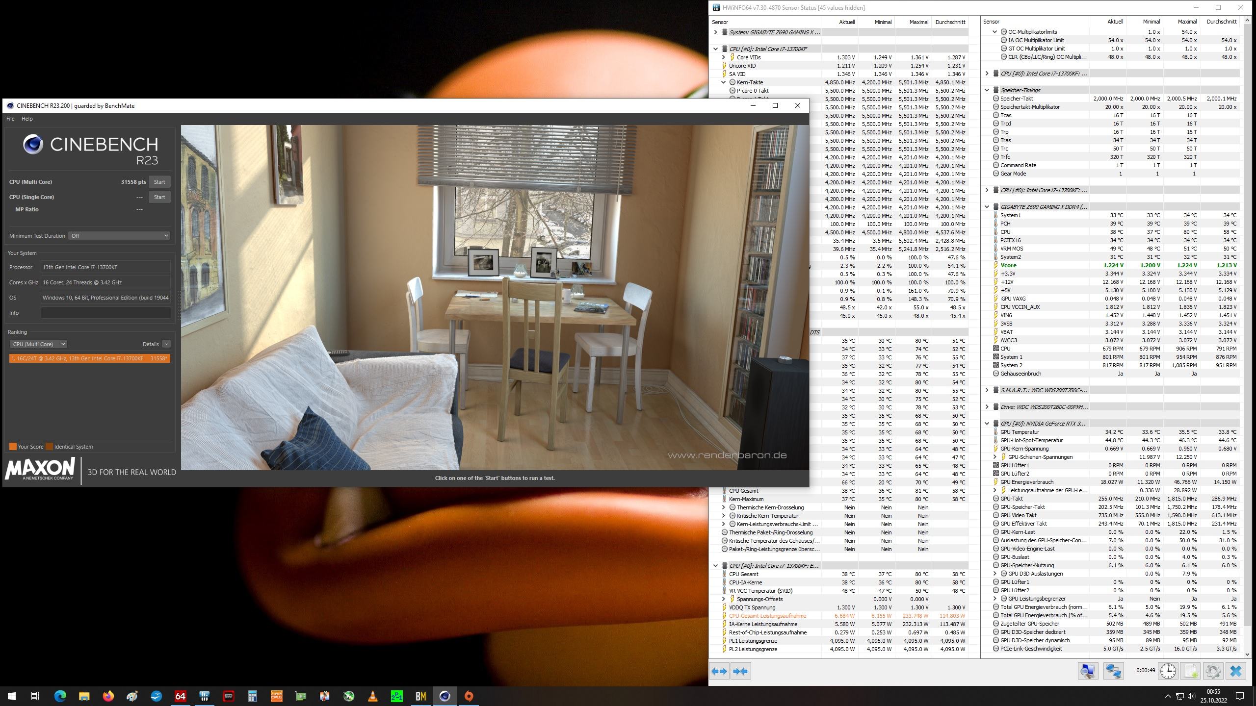

Also kann man auch so die Spannung senken ohne Leistung zu verlieren oder ist dies bei Intel nicht so einfach möglich? Was ist denn die unterste Spannung in VOlt was mit dem 5,5 ghz ds 13900k noch so geht ohne Instalbiel zu sein also abzuschmieren?
Meiner lief @stock bei 1,43V und wurde an die 90° warm unter Wasser. Ich hab dann die Spannung im BIOS fix auf 1,36V gestellt, was 1,243V unter CB R23 sind und komme nun auf unter 70°. Auch im Alltag läuft die CPU bisher 1a. Bei nochmal 20 mV weniger ist CB abgestürzt. Das ganze bei 24-25° Wassertemperatur.
Vorher:
Nachher:

@Ralle86 ok cool und wie viel Strom verballerte diese CPU dann als du durch die Spannung gedrosselt hast am ende?
Vorher:
Nachher:
Ich nutze auch den von Thermalright und man merkt bei der Montage schon, dass da weniger Druck auf die CPU einwirkt als mit der Intelvorrichtung. Ich hab mir auch einen zweiten Frame bestellt, der kommt auf meinen alten 12700k. Dieser wandert mit einem Asrock Z690M ITX in meinen Streaming PC. Dort wird die CPU aber auf 95W gelockt, damit der Noctua L12s damit auch (leise) klar kommt 😅
Ufff danke für den Tip! Ich wundere mich schon die ganze Zeit, warum ich unter Wasser 86-90 Grad bekomme :) Ich teste das mal direkt in der Pause und setze die voltage auf auf 1,36v.
Welche SP hat deiner? Meiner hat 105.
Meine SP ist eher mau, aber ich muss sowieso nicht die beste CPU haben, Hauptsache sie läuft 😅
104/76/94 (P-Cores/E-Cores/Gesamt)
Ich teste demnächst mal, wie weit ich mit dem Takt bei 1,4-1,43V unter Last komme. Die bekomme ich zumindest unter CB R23 noch gekühlt, beim Zocken wird sie ja sowieso nicht so warm.

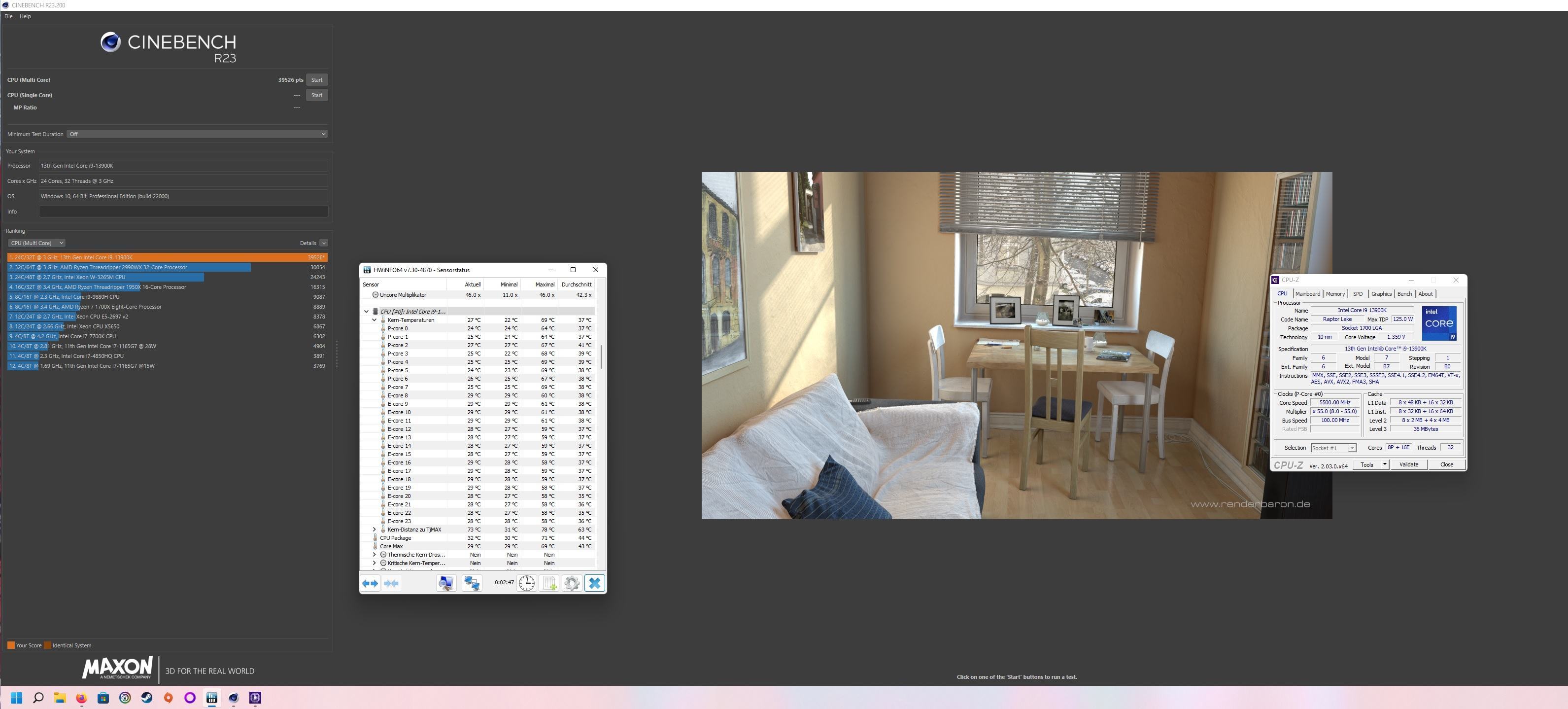

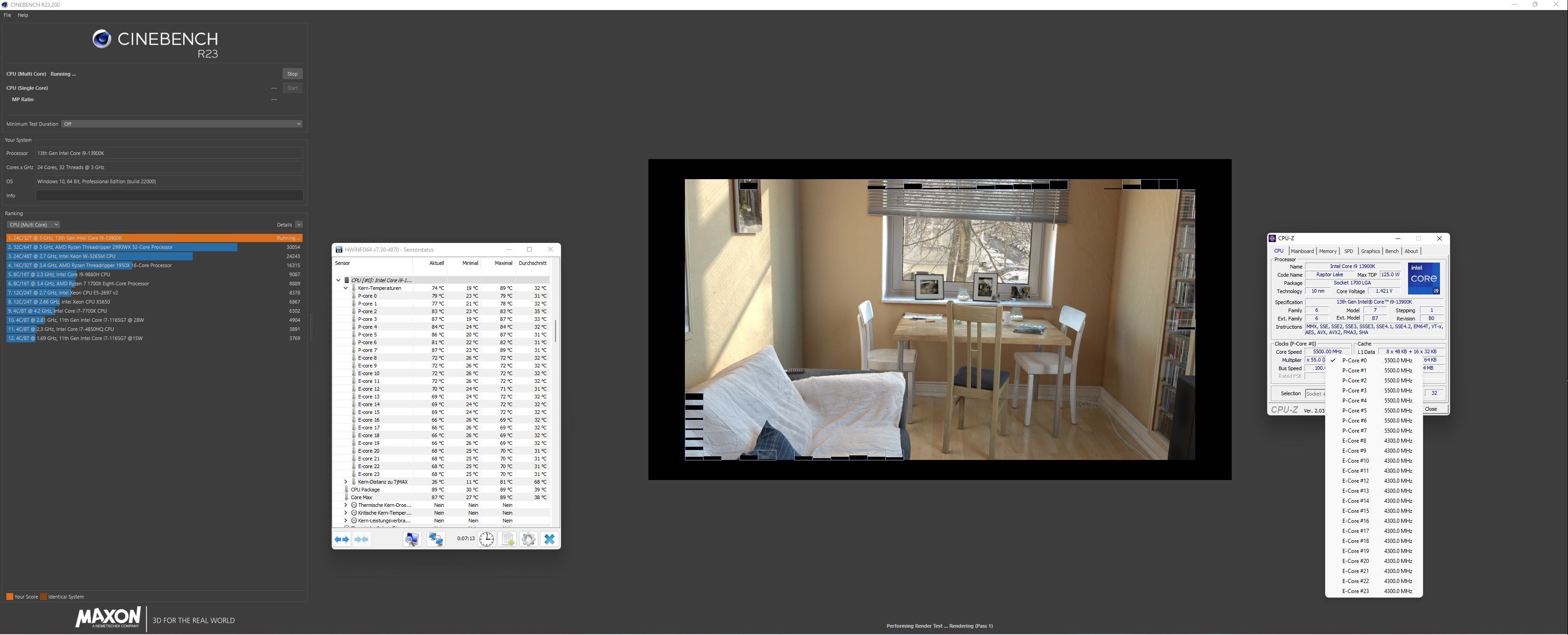

5,6 GHz alle P-Kerne (2x6.1Ghz, 4x5.9Ghz, 6x5.8GHz mit TVB) 4.6 alle E-Kerne, 5.0Ghz Cache - 1.18V (im CB23)
wasser temp 28.1°C, im Zimmer 25,0°C, CPU ~71-79
das ist höherer durchschnitt , - mitlerweile glaube ich aber nicht mal daran das sp überhaupt etwas zu sagen hat , ich hab einen mate mit sp110 und ich selbst hab sp100 -- er schafft 5.7/4.5/4.9 mit 1.32v nicht er brauch für gleiche settings einfach mal 1.37v ... bei 5.8ghz ist sowieso schluss bei ihm - wobei ich aber fast die 6.0 allcore packe ..
