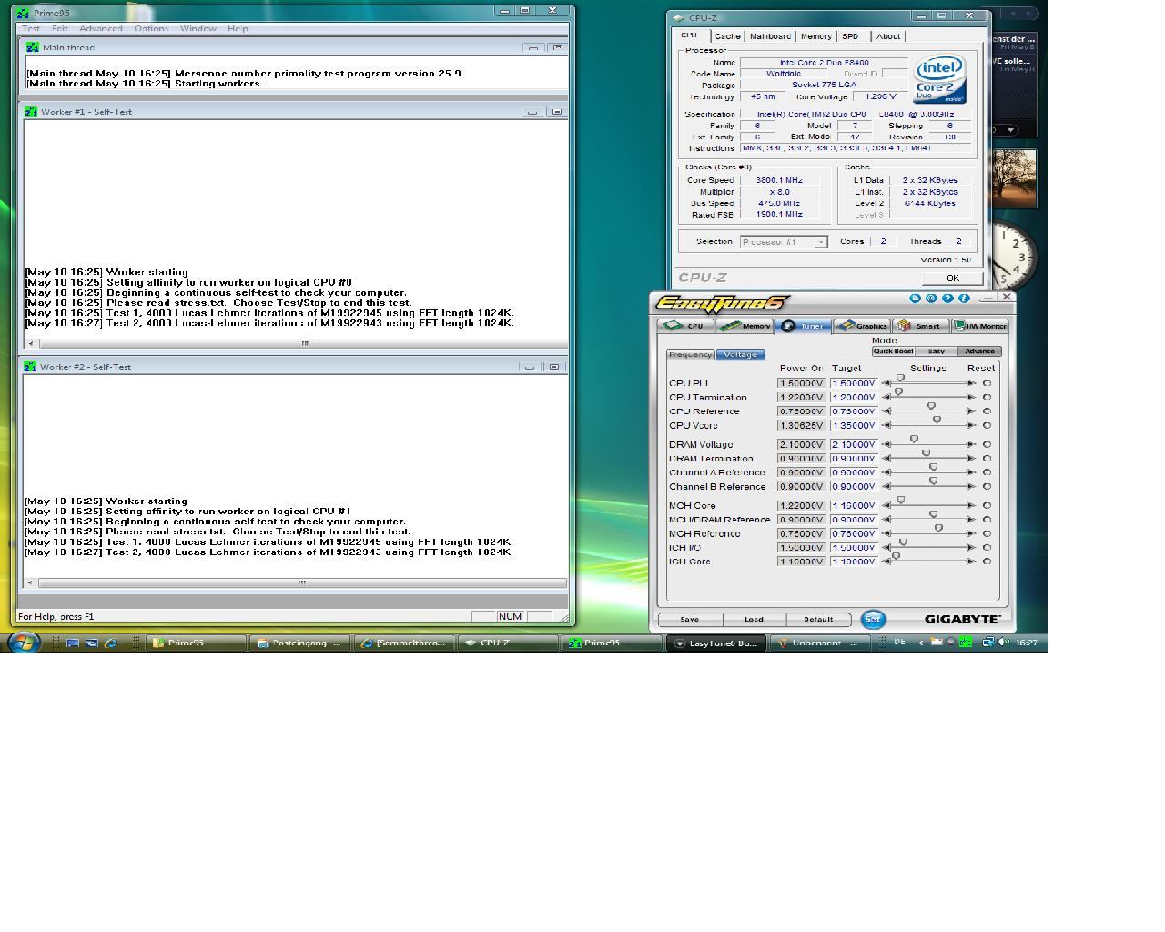

Deine Erklärungen haben mir mit weitergeholfen um ein mom.stabiles System(475x8) hinzubekommen.
Prime95 - Smalltest 2-3h -stabil
Large 3h -stabil
Customer - seit einer Stunde stabil
bei folgenden Werten:(BIOS)
CPUcore 1.35v(unter Last in CPUZ-1.296v)
CPU Termination 1.2v
CPU PLL 1.5v
MCHcore 1.16v
Habe 3 Fragen dazu:
1. Wielange sollte man den Customer jetzt laufen lassen?
2. Würde gern mal 500 FSB fahren,habe aber nur 1000
RAM(G.Skill P8000U)-würde das mit diesem RAM
machbar sein?
3. Welche Änderungen an den BIOS-Einstellungen würde
ich voraussichtlich machen müssen(evt. auch die
GTL-sind z.Z. automatich veränderbar!)?
Danke !
Large 3h -stabil
CPU PLL 1.5v
MCHcore 1.16v
Habe 3 Fragen dazu:
machbar sein?

Danke!
Customer jetzt seit fast 10h am Laufen und stabil.Ich denke ich habe für diesen FSB die richtigen Einstellungen gefunden.
Werde demnächst mal die 500x8 probieren , um auf die 4 Ghz zu kommen.

Habe deinen Rat befolgt gehabt und als erstes die Boardspannungen stabil gemacht, dann die CPU-Spannung angepaßt und getestet.Schon passte es!!!
Danke nochmal!
Ich werde beim 500er FSB ebenfalls so vorgehen, vielleicht ohne die Tefs zu verändern.Denn da blicke ich nicht so richtig durch(0,63% und 0,67% in Abhänigkeit mit der CPU Termination), obwohl ich die gesamten Threads "durchgeackert" hatte!
Aber vielleicht kannst du mir ja eine kleine einfache Erklärung abgeben...wäre schon supi!

1,35 sind niemals unter last 1,29...wenn ja hast du voltmod oder llc on...1,35 sind bei prime genau 1,248v
Hier bitte ein Screen:
Mod kann nicht sein, ist von MF gekauft!
IIc an- ist das gut oder eher nicht bei oc?
Ich weiß garnicht, ob ich dies an habe oder nicht(wie heißt denn diese Option im BIOS?)!
