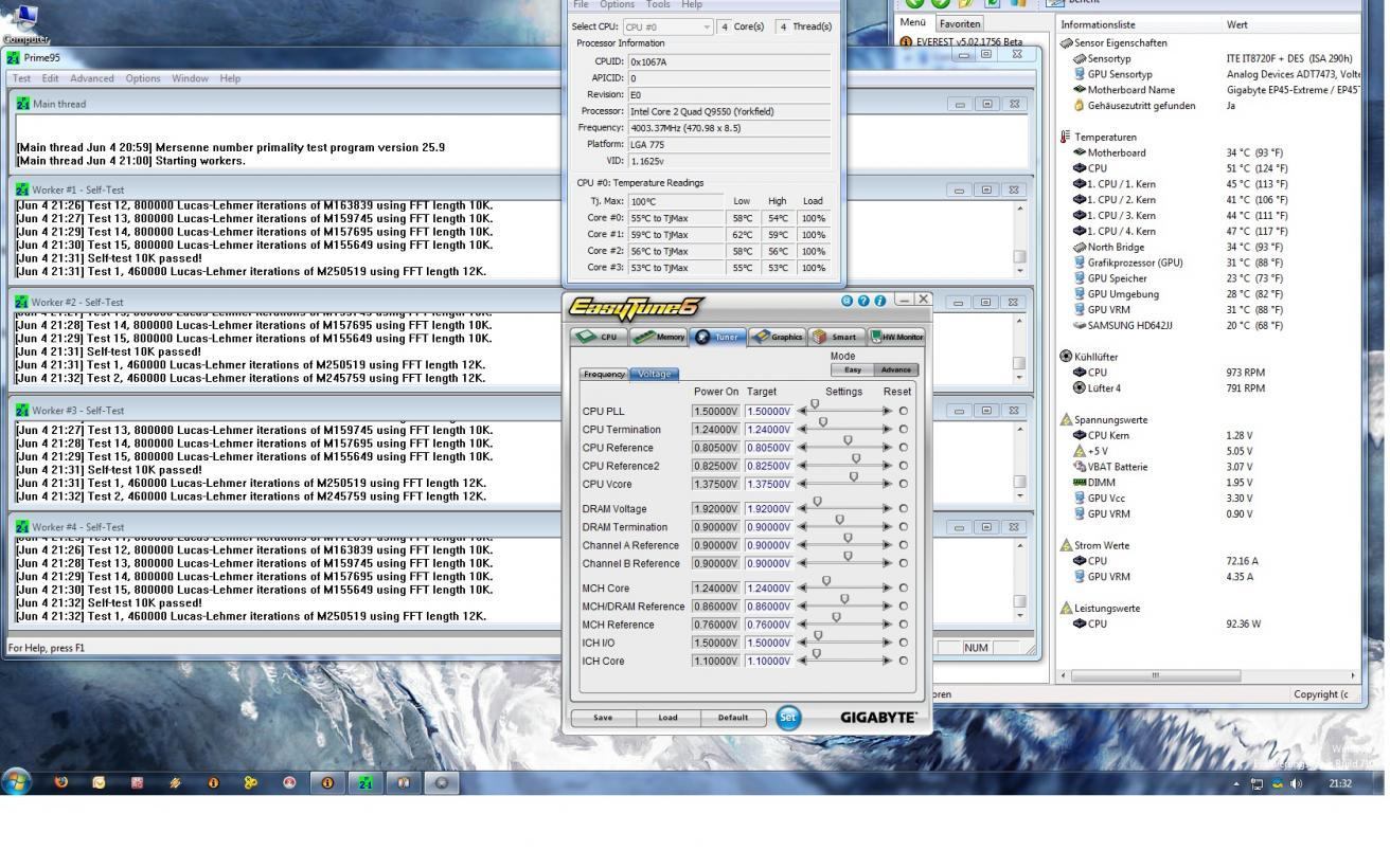

So, neue Erkenntnisse von der Front:
1.) Die Kerne regen sich tatsächlich etwas, habe vorhin kurz die 4 GHz mit 8,5 * 471 angetestet .... sieht man auf dem Screen. Aber die CPU Temp. an sich ist höher als die Kerne, das kann ja eigentlich nicht sein. Die CPU-Temp. ist aber voll ok, sofern sie denn hinkommt.
2.) Die Skalierung dieses Exemplars ist relativ grottig, wenn man die niedrige VID bedenkt. Ich hatte bei 1.26 V @ Last innerhalb von Sekunden einen Error auf einem Kern bei den 8K, mit nun 1,28 @ Last liefen jedenfalls der 8K und der 10K schon mal durch. Das deckt sich mit dem Screen des Erstbesitzers, der auch 1,28x Volt anliegen hatte. Dies aber mit XP 32-bit - insofern habe ich viell. das Glück das ich beim 64-bit Windows 7 nicht mehr Saft brauche als er mit 32-bit BS. Aber abwarten, dieser Test sagt ja noch nicht viel aus. Aber anhand der geilen VID ist es schon etwas enttäuschend, da viele mit 1.25V ja schon die 4 GHz @ eben den 1.25V packen. Andererseits, gibt auch schlechtere.
PS: Ich habe die CPU Ref's aktuell noch auf 67% an die Vtt gekoppelt, die MCH Ref. auf ca. 63% --- könnten die 67% Einfluss auf die notwendige Vcore für 4 GHz haben? Sprich, andere GTL's, niedrigere Vcore? Aber falls dem so ist, wird es nicht viel ausmachen oder? Also keine Wunder erwarten.
