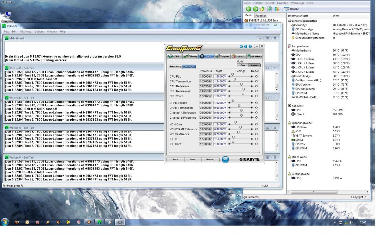

Aktueller Stand:
Mit 333er Latch,oder 400er?
Mit 400er sieht mein 1:1 genauso aus....bis auf V-Core da geht deiner ne Ecke besser:(
333'er Latch! Und PL 10. Mit 400'er und PL9 hatte ich arge Probleme im Large, zumindest in dem Bereich in dem ich getestet hab (MCH 1.28 reichte noch nicht, wohingegen mit 333'er und PL 10 schon 1,24 reichen).
So, ich bin nun das erste Mal erfolgreich im Windoof mit FSB 500 ... meine Fresse, das ist ja schon übelst, überhaupt das Booten zu überstehen. Erst Scews auf 0 / 50 führten zum Boot. Nun erst mal mit Large die Board Voltages ausloten. Aber ein Überflieger ist mein Extreme wohl nicht, trotz NB unter Wasser.... aber das "Glück" habe ich immer.
Also wenn du bei 333er Starap 1.24v VTT wie MCH für 475FSB brauchst ist es schonmal ne große ecke besser bei 333er Strap brauch ich zwa auch nur 1.24v VTT,daf+r aber 1.36v MCH lol^^
