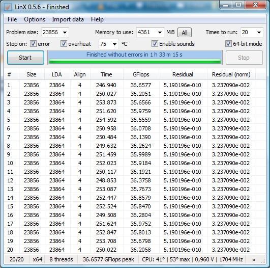

So habe mal etwas Undervolted
Das spart erst einmal ein paar Watt :d
attachment.php
Von default auf 0,96 Volt und läuft rockstable :asthanos:
Demnächst muß ich mal schauen was maximal stable läuft.
attachment.php
Gibt es beim i7 auch die Differenz zwischen Vcore und vdimm welche nicht zu groß sein darf?
Nein nur zwischen der QPI vtt und dem Vdimm ,max 0,5v
attachment.php
Bei welchem Takt? 0,96v ? schmeis mal prime Blend an dann weist du obs stabiel ist 20loops linx sagt garnichts aus
@default 2,66 Ghz. Primestable....lief vor dem LinX >8 Std Stable :drool:
Blend test? alles andere kannst du vergessen
Nur mit Blend Prime testen weil der L2 und L3 cache mit getestet wird und die sind im meisten fall an der instabilität schuld alles andere kann ich 10stunden laufen lassen und Blend schmeist nen fehler aus

und besorg die mal LINX zum testen der lastet mehr aus und bringt schneller ergebnisse ob stabi oder nicht

Hallo Zusammen
mal 2 Fragen:
1. Bei welcher Temperatur denkt ihr, dass ich das LinX stoppen sollte? Komme annähernd an 100°C
2. Das everest sagt das der Prozessor teilweise 5% Übertaktet. kann man das irgendwo einstellen wie viel der Übertackten soll??
