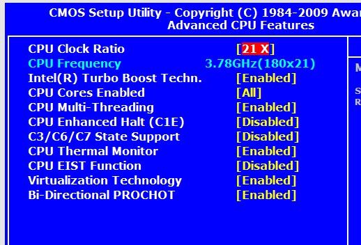

Ich kenne mich mit dem X58 Chipsatz nicht aus und wollte fragen, was muss ich disable'n das die CPU (w3520) dauerhaft mit der eingestellen MHz läuft?
Weil zurzeit läuft die CPU im Idle 1600MHz ?! Wenn ich Prime an mache geht sie auf 2,8Ghz
Turbo mode hab ich auf Standard gestellt.
Ich muss das Fragen da mein Heatkiller noch nicht da ist und der Boxed Kühler, wie immer, der letzte Dreck ist (Idle: 35°/65°, WPL erneuert) :( Hoffe er kommt Morgen, AT hat mir eine Garantie von DHL gegeben das es bis 12 Uhr da ist! Hoffentlich kommt der Gelbe Mann rechtzeitig! :fresse:

versuch´s damit und dreh den BClk bei Bedarf noch etwas runter

warum willst Du - gerade mit dem Boxed-Lüfter - die Stromsparfunktion deaktivieren? Dann wird die CPU noch heisser ... sei froh, dass die CPU nur bei Last hochtaktet und -heizt.
Weil wie schon gesagt, Morgen höchst wahrscheinlich der HK da ist und ich dann natürlich höher takten will :) Mit dem Boxed takte ich bestimmt nicht einen MHz :fresse:
das eine hat mit dem anderen doch nix zu tun. Meine CPU läuft unter Last auch mit 4,2 GHz, taktet im Idle aber schön brav auf 2,4 GHz runter. So soll das auch sein. Wenn Du die Stromsparfunktion deaktivierst, kommst Du dadurch unter Last genau 0,0 MHz höher ...
Na gut, wie du meinst :) Werds Morgen einfach mal ausprobieren! Werd mich sowie so erstmal ins Bios reinlesen müssen, beim P35 sah das alles janz anderster aus ;)
ich meine nicht, ich hab´s ausprobiert ;)
die anliegenden Settings sollten Deinen Weihnachtswunsch erfüllen :xmas: Dazu die Stromsparfunktion Deines Betriebssystems deaktivieren, fertisch.
Aber mach Dir selbst den Spass und aktiviere die wieder, wenn Du Deine OC-Grenze gefunden hast. Wirst genau keinen Unterschied feststellen, nur ne kleinere Stromrechnung haben.

hm habe die settings getestet und win bootet friert aber ein @ scamps wenn ich prime starte
---------- Beitrag hinzugefügt um 10:37 ---------- Vorheriger Beitrag war um 10:28 ----------
die ioh steht auf normal da net vllt bisl mehr geben?
IOH brauchst Du eigentlich nur für das letzte Quäntchen ... Versuch erstmal den BClk noch etwas zu reduzieren und vielleicht die Ram-Timings an Deinen Speicher anzupassen (8-8-8-24 / 9-9-9-30 oder was auch immer). An dem Punkt wo Du jetzt bist fängt der Spass ja erst an :fresse:
Sollte für die Stromsparfunktion auch EIST aktiviert sein?
ja
