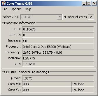

Ich nutze 0.99 und die VID ist immer noch zu wenig :d
Dann benutze mal die aktuelle 0.99, da wird die VID korrekt angezeigt ;)

Und die Differenz zw. CoreTemp und RealTemp soll daher rühren, dass CoreTemp eine um 10° zu hohe TJ max annimmt und daher eben diese 10° auch zuviel an Temperatur anzeigt. Demzufolge könnte man RealTemp glauben, aber ich bin da noch vorsichtig.
