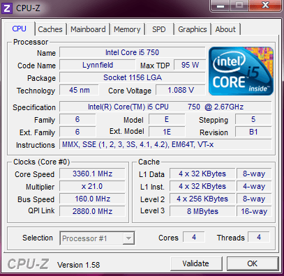

Ich weiß nicht, ob ich hier richtig bin. Ich möchte kein OC-Ergebnis posten, sondern mir von euch Tipps holen, weil ich einfach kein PC stabil bekomme :(
Erstmal zu meiner hardware:
DFI T3eH9
i5 760
Ram: g.skill trident 1600MHz cl8 4GB
Ich hätte auch noch ein weiteres Kit zur Verfügung: crucial ballistix finned 1600MHz cl8
Zu meinem Problem:

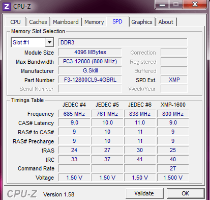

Ich habe zuerst einen blck von 160MHz eingestellt. Ram läuft somit auf 1600MHz. Ich habe das xmp profile für den Ram geladen, sodass alle Timings nach Herstellerspezifikation laufen.
Vcore habe ich erstmal auf 1,3V eingestellt. VTT auf 1,3V bzw +0,25V bei 1,05V standard.
Gekühlt wird die CPU mit Wasser, Temps gehen bei 100% je nach Wassertemp auf gute 55°C.
Wenn ich jetzt ins Windows gehe hat die CPU einen Takt von 3,4ghz. Prime läuft erstmal ganz gut, ich habe aber nie wirklich lange laufen lassen. Dafür gibt es im Windows in regelmäßigen Abstanden einen Ruckler, die Maus friert kurz ein und der Ton stockt auch. Diese Ruckler dauern ca. 0,5s.
Auf was muss ich noch achten, um ein P55 Board gescheit zu übertakten?
Habe schon echt viel ausprobiert, aber nie eine Besserung erhalten :(
Die Frage ist ja.. kommt es überhaupt von der CPU / RAM.
Vielleicht von der HDD? Mal nen Check mit HDTune gemacht?
Achso - dann ist es in der Tat komisch.
Hast Du mal Linx laufen lassen?
linx ist sowas ähnliches wie prime oder?
ich habe prime ein wenig laufen lassen, 20min oder so, da kamen keine fehler meldungen. linx kann ich aber auch nochmal ausprobieren.

Versuchs mal mit weniger VTT.
Hab mal ein Paar Seiten des Threads vom DFI durchgelesen. Ich bin da mit 1.2V für 200 BCLK ausgekommen mit den Rams auf 1600
Die Rams mal manuell einstellen, also kein xmp profil.
gut, das werde ich mal probieren.
die vier oberen timings vom ram kenne ich, aber was ist mit den anderen? soll ich die so einstellen, wie es das xmp profil gemacht hätte?
---------- Beitrag hinzugefügt um 19:54 ---------- Vorheriger Beitrag war um 17:50 ----------
prime läuft jetzs gut 1,5h und diese ruckler sind auch fast weg. dann werde ich mit dem vtt wohl noch ein wenig rumspielen
na geht doch....
mit der VTT ist weniger oft mehr, also zu hohe auch kontraproduktiv.
Die P55 reagieren auf VTT sensibel.
Die Micro-Ruckler liegen dann sicher an den Ram-Einstellungen.
Mit Aida die Timings auslesen und manuell setzen, dann eventuell die ein oder andere Einstellung entschärfen.
Ganz wichtig ist TRFC darf nicht zu klein sein. Die Alpha Timings sind am wichtigsten, die Sub-Timings kann man auf auto lassen.
deine tipps werde ich demnächst mal umsetzen und sobald das system stabil, ohne diese blöden ruckler läuft, höher gehen. bei 3,4ghz ist ja sicherlich noch nicht ende ;)
