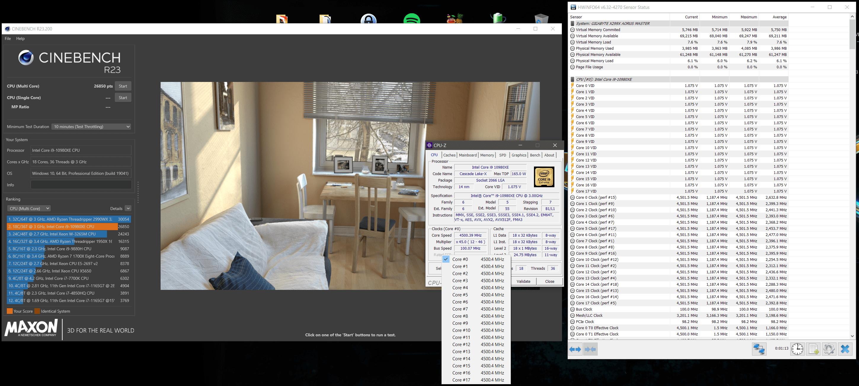

Wer bietet weniger (Spannung)? :d
Das kann auch ein 7980xe aber ohne AVW Offset
1.09v sind aber keine 1.075v :p
Nimm mal ein Multimeter und Messe bei deinem GA Board mal die Spannung nach ;-). Leider konnte ich bei dir keinen Ramtakt ersehen . 4000 Mhz ? Oder die 3800 Mhz die in deiner Sig stehen ?
Ist das nicht egal ob 1,075 oder 1,09?
Schon sehr niedrig. Ich habe noch gar nicht eine so niedrige VCore probiert.
Wie soll ich bei internen IVR die Spannung nachmessen? Ramtakt sind 3800 MHz weil Vollbestückung, steht so auch in den Systeminformationen unter meinem Avatar.

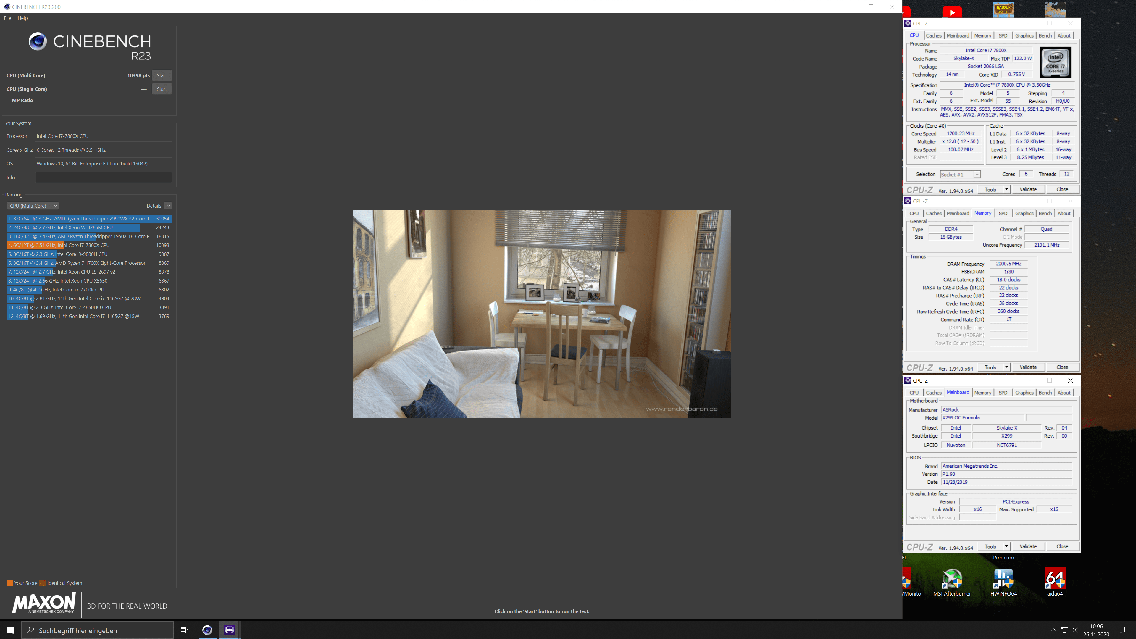

Es geht ja darum den niedrigsten Wert zu ermitteln ;) Die 1.075v sind nicht bloß stable für einen Run in CB sondern die sind alltagstauglich. Egal ob der 10 Minuten Test in CB23, Gaming, Rendern oder was auch immer, mit der Spannung ist alles machbar.

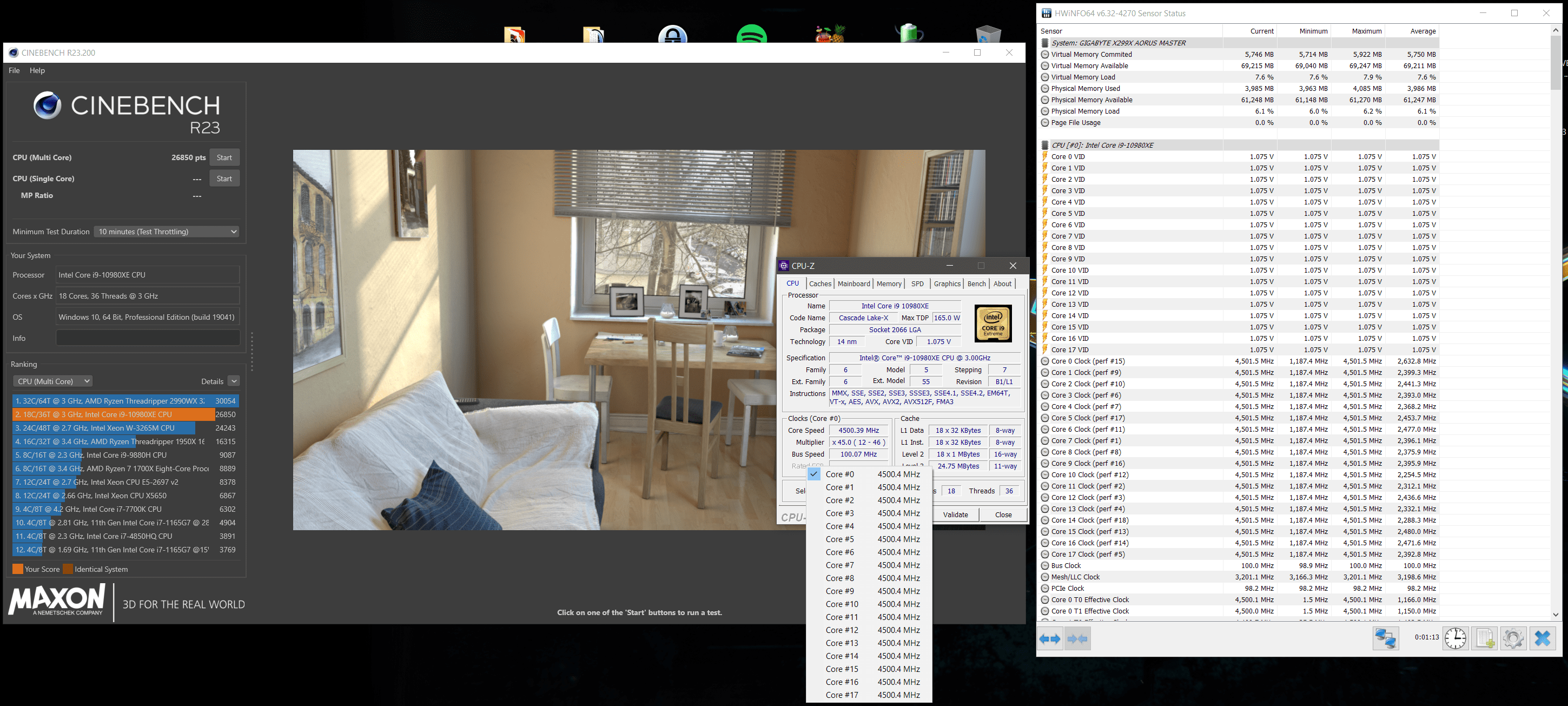

Interessant wäre halt die Skalierung, also z.B. @ 4.8 GHz.
Momentan habe ich einen 10920x im Sockel, allerdings nur SP60 auf dem Anus Board, also schlechte Prediction.

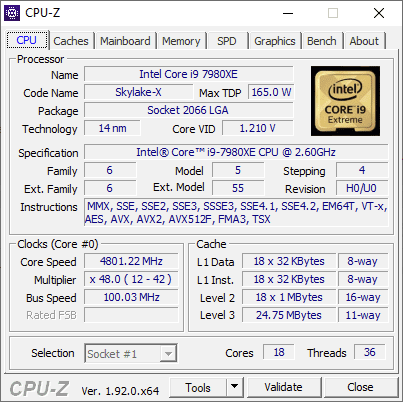

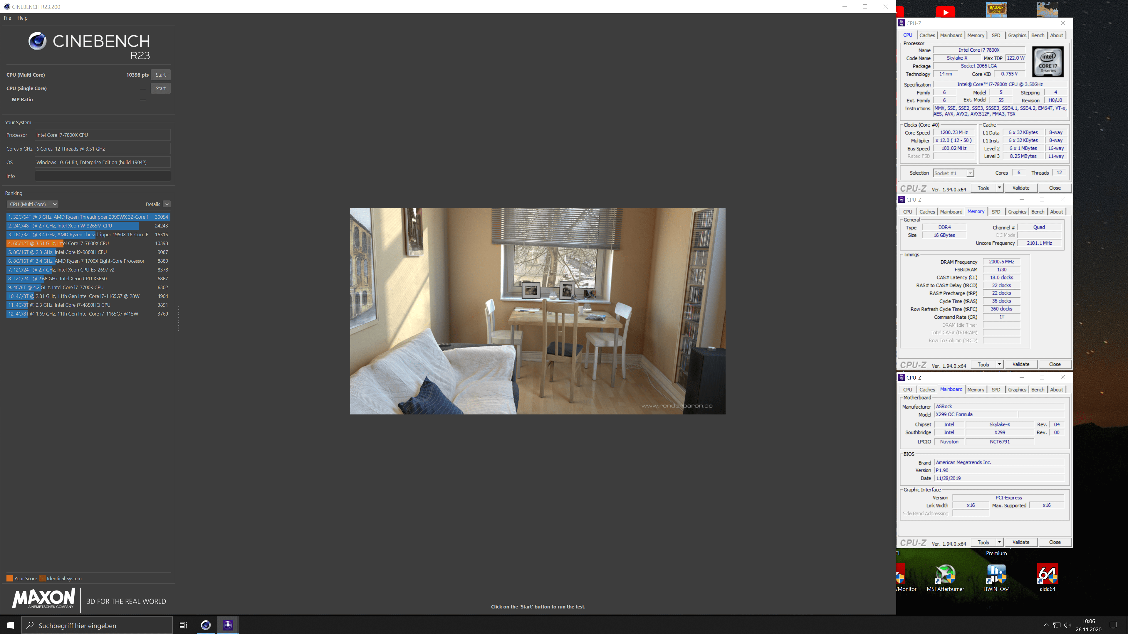

Ich hatte jetzt 1.1V bei 4.6 Allcore 7980XE. Derzeit fahre ich ca. 1.2V bei 4.8 GHz. Wollte damit etwas den CPU-Limit entweichen. Ich sehe, dass einige hier mit konstanter Spannung fahren. Nur fürs Benchen oder auch im Alltag? Ich kann bei meinem Taichi XE override oder adaptive einstellen. Bei override fix, bei adaptive +0.06 V - Dann sind die Kerne zwischen 1.199 und 1.237 V. Leider sind 2-3 "wärmere Kerne dabei", die 10K mehr haben als die Kühlen.
Durch Wernersen geköpft ist das Ding noch immer super zu kühlen. Wie groß ist der Nachteil im Alltag nicht die Voltage absenken zu lassen? Weil auf fixed 1.2V lief es auch, dafür waren dann die "overall temps" etwas geringer als wenn einzelne hochspiken.
@Wernersen oder sollte nach den 1,5 Jahren das LM mal erneuert werden? Wie ist da deine "Wartungsempfehlung" ?

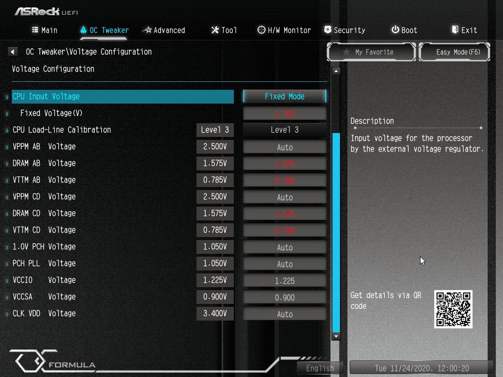

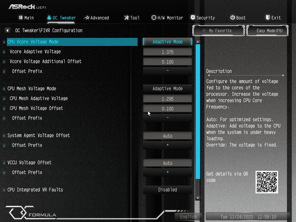

Probier mal dieses Schema.
Nicht jeder Chip kann -100mV Offset.
Dann nimmt man weniger negatives Offset und entsprechend weniger Adaptive Vcore Voltage.

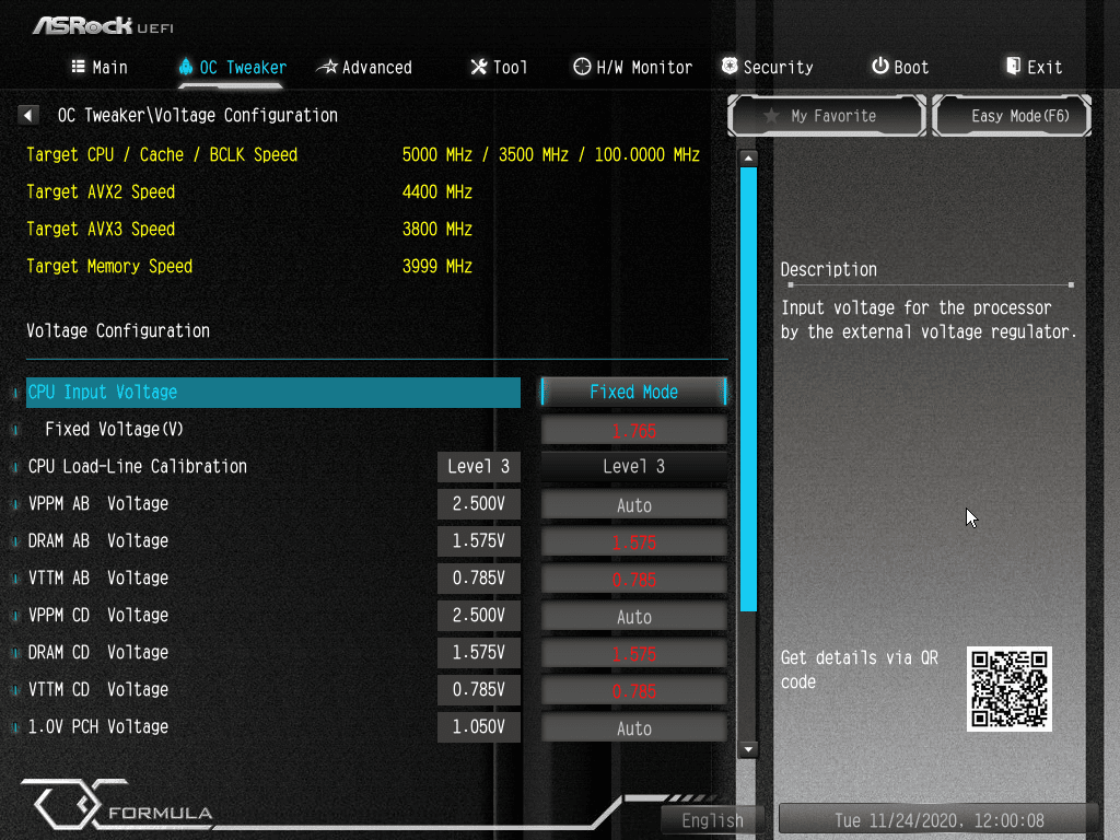

Danke erstmal Werner! Frage: Bedeutet das, dass 1,35 - 0,1 --> 1,25 bei Vollast anliegen? Also wie verrechnen sich addaptive voltage mit dem offset zu welchem "zeitpunkt" / Lastfall? Wann wird das offset abgezogen?
Scheint ja so zu passen? 90mV neg. Offset und 1.3V adaptive vorgabe :) Du bist ja damals auch 4.8 nach dem Köpfen mit 1.21 "auf nem schnellen Schuss" gefahren. Mir war es nur wichtig, dass bei AVX und im idle die Spannung abgesenkt wird bei geringerem Multi :) Heizt schon so genug

Warum dann noch das additional offset? Und nicht einfach direkt 1.21 Volt z. B. einstellen bei der adaptive? Ich hab mit der Forensuche gerade den Thread hier mal durchgesucht. Aber eine mir verständliche Antwort habe ich nicht gefunden, wofür das "additional offset" ist.
passende AVX und AVX512 max. Multi setzen.
Weil man damit die dynamische VID beeinflusst. Gute Chips vertragen 100mV negatives Offset.
Je weiter man in das negative Offset geht, umso kleiner wird die Vcore im Idle.

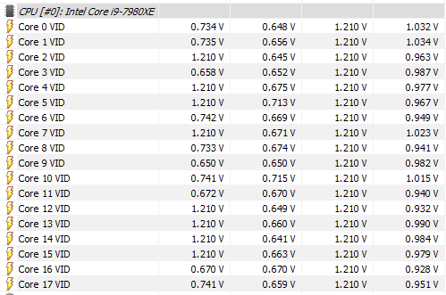

Im Alltag. Die Spannung ist in meinem Fall so gering, es macht ohnehin kaum einen Unterschied im Vergleich zur standardmäßigen Idlespannung. Die fixe Spannung ermöglicht es mir überhaupt so niedrig zu gehen. Mit Offset keine Chance, die ausgelesenen VIDs sind absolute Grütze bei mir.
Leicht höhere Temperaturen im Idle, mit Wakü wirst du davon aber wenig bis nichts merken. Ansonsten gibt es keine Nachteile.
