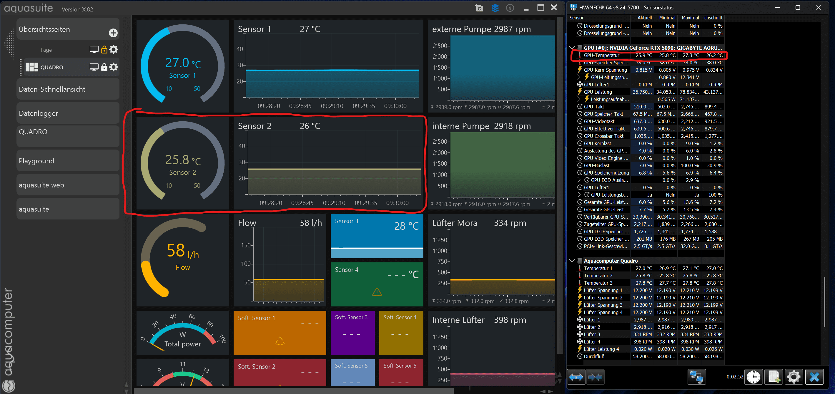

Also gefühlt performt der Alphacool Wasserblock extrem gut!
Für meinen Geschmack fast bisschen zu gut. Ich vermutet einen Auslesefehler bei irgendwelchen Temperaturen.
Oder wie seht ihr das?
mein Kühlwasser ist 25.8°C
und meine GPU soll dabei 25.9°C sein in idle? Irgendwie halte ich das für nicht möglich! die GPU müsste doch mindestenst ein paar grad wärmer sein als das Kühlwasser? einfach rein aus physikalischer sicht gesehen.
Aber in Idle sind GPU und Wassertemperatur quasi "eins"
klar die Kühlwasser Temperatursensoren sind schlicht nur so pampige Wiederstandssensoren, die werden bestimmt nicht mit Genauigkeit glänzen, aber trotzdem.

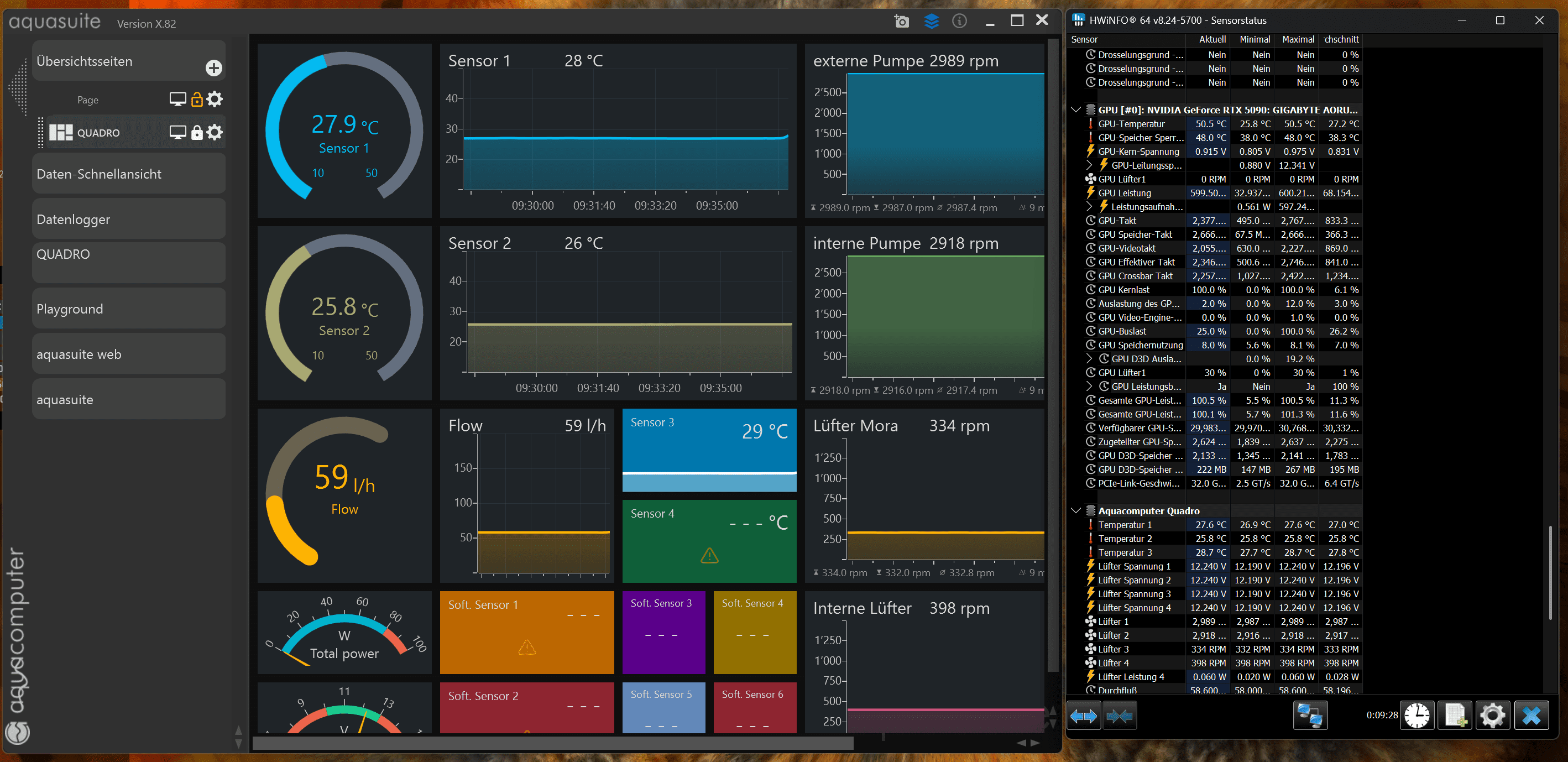

Zum Vergleich hier die Temperaturen unter Volllast! (Furmark)
da erreicht die GPU knapp 50°C mit 600 Watt

Ich habe auch eine Inno mit dem Alphacool Block und habe bei 600watt immer ein Delta von 19-20Grad
Und im Idle ist meine GPU immer 1 Grad wärmer als die Wassertemp
ok dann ist das wohl tatsächlich normal, dass in Idle die GPU quasi der Wassertermperatur entspricht... +- 1°K wird Messungenaugkeit der wassertemperatur Sensoren sein.
Ich habe unter Last bei 600 Watt knapp 15°K Delta (Wasser/GPU) also schon extrem gut!

Wo sieht man auf deinem Screenshot die Wassertemperatur am GPU Eingang?
Das wird ja entweder der mit 25,8 oder der mit 27,9 Grad sein. Bei 50 Grad GPU Temperatur sind das 24 bzw 22 Grad Delta. Für deinen geringen Durchfluss sollte das aber trotzdem gut passen.
stimmt... sorry mein Fehler ich bin noch etwas neb den Schuhen^^ Ich hatte die Nacht von Freitag auf Samstag nichts geschlafen^^ weil ich am Rechner gebastelt habe xD... da war ich gestern wohl etwas neben mir^^ und habe mich einfach um 10°C vertan mit dem delta xD
Du hast natürlich völlig recht!
Aber ja ich bin trotzdem zufrieden... ist immer noch ok.

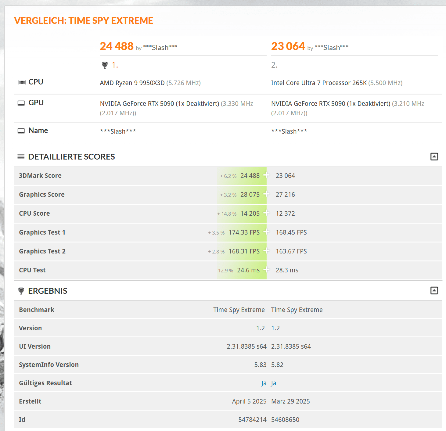

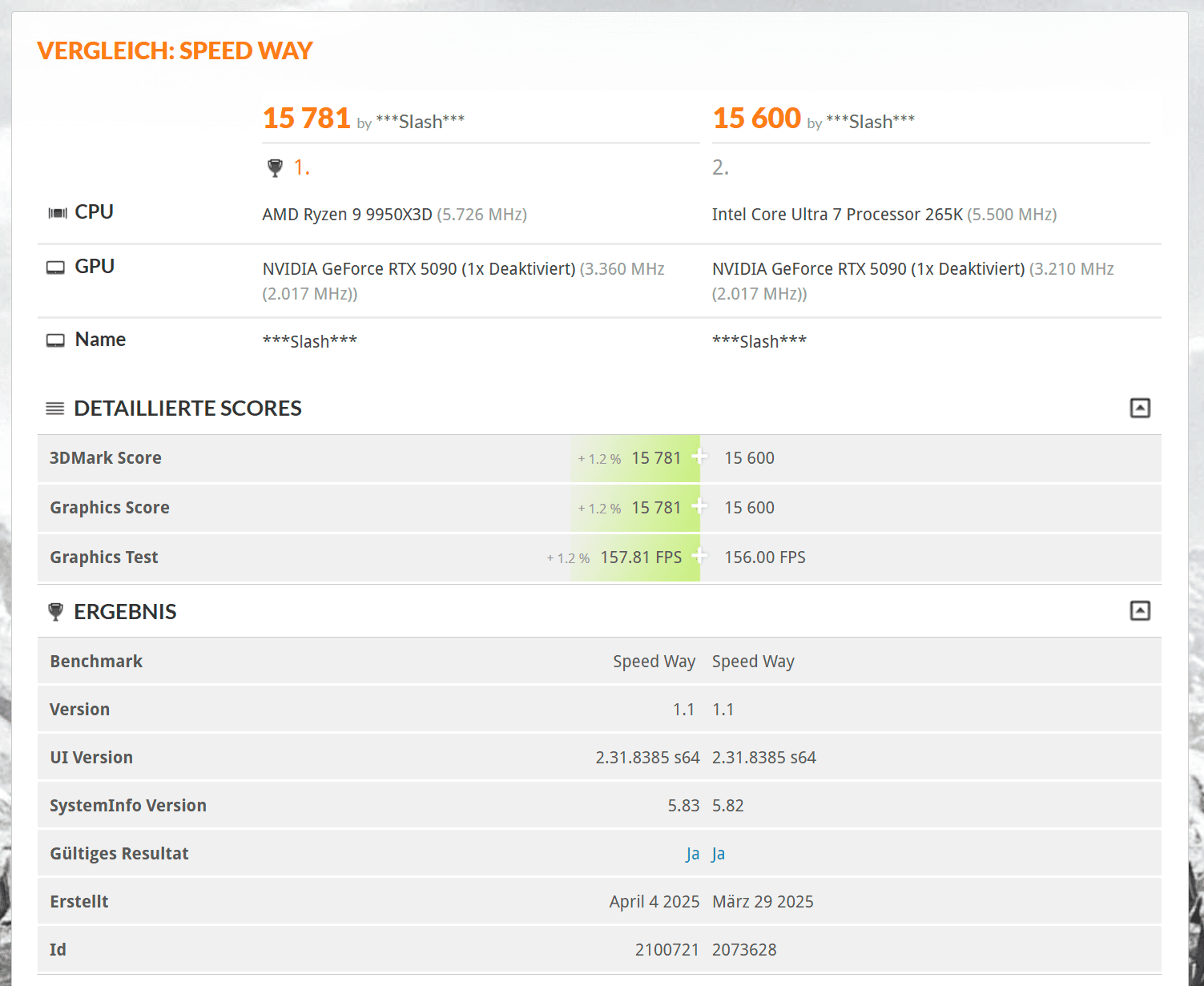

Weil erstens könnte ich die Astral teurer verkaufen (denke ich zumindest) und hätte so etwas Geld gespart und zweitens, nehmen und zweitens nimmt sich das tatsächlich Leistungstechnisch nix.
hier zb.
links = inno 3d und rechts = Astral
die Inno 3d punktet sogar etwas höher als die Astral... hat allerdings auch die etwas starkere CPU im nacken... Die Strix ist aktuell im zweitrechner mit dem 265K. )
Wie viel das letzten endes an den Grafik punktet ausmacht, ist natürlich die andere Frage?

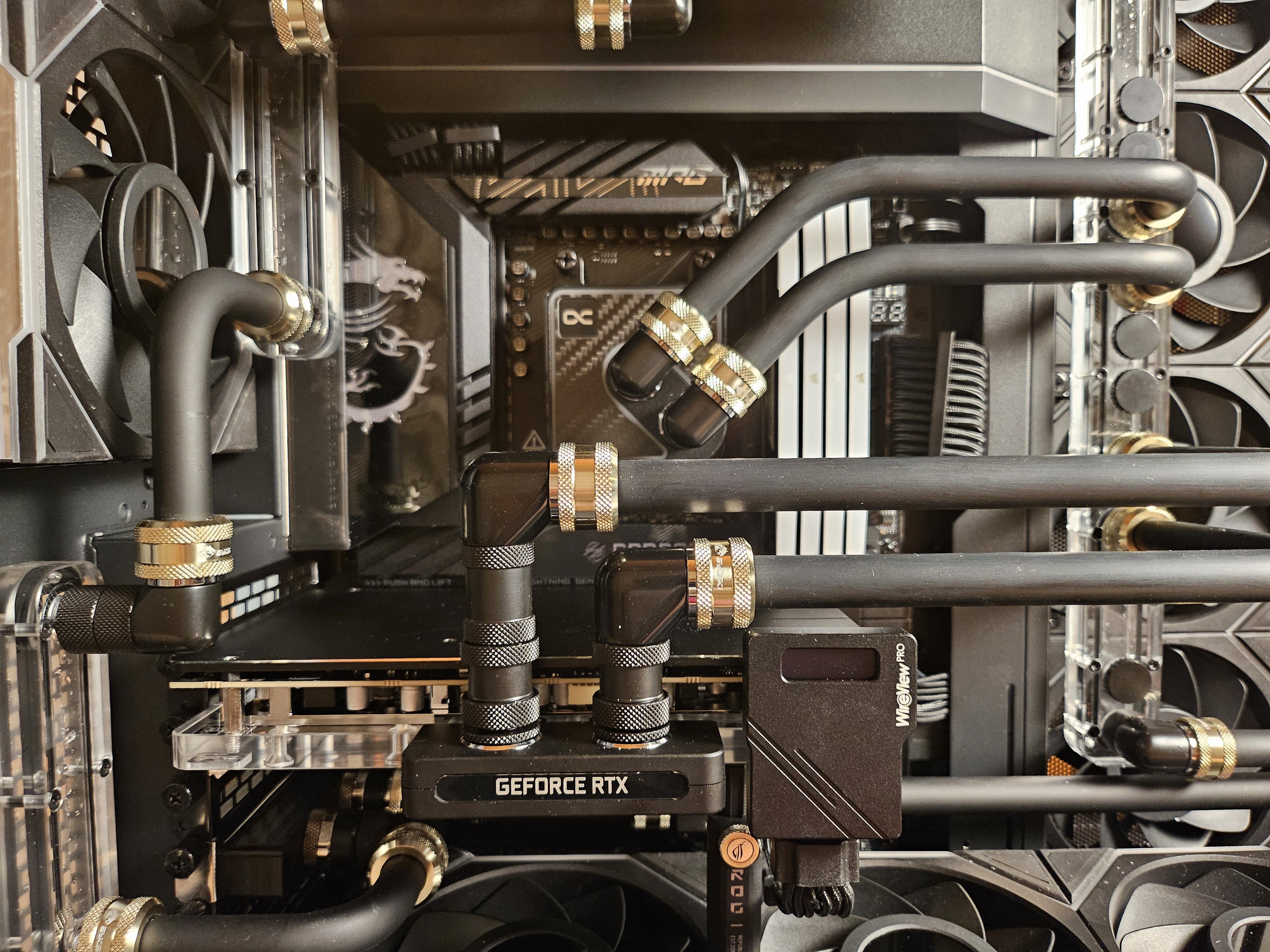

Das die Astral noch die Pin Überwachung hat ist zwar nett.
Aber da ich an der Inno 3D wirklich das Wireview echt schön platzieren konnte bringt mir die Pin überwachund der Astral auch nicht viel mehr.
Dass wireview überwacht zwar nicht die einzelnen Fasen, dafür aber die Temperaturen, und das reicht ja eigentlich.
Ich finde das Wireview fügt sich richtig schön in meine Tube konfiguratuon ein.
Ich habe also kein echten Grund mehr auf die Astral zu wechseln, ausser weden dem Flex, zu Wissen, dass man eben ne Astral hätte xD
