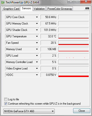

Ich wollte noch eine Erfolgsmeldung los werden. Dank Edgecrusher läuft meine Sparkle GTX 460 jetzt im Windows Betrieb mit 20% Lüfterdrehzahl bei 32° C Kerntemperatur. Himmlische Ruhe! Wohl dem, der ein gut gelüftetes Gehäuse hat. :-) Ich frage mich nur, warum Sparkle das nicht gleich so macht. Falls die GPU sich aufheizt, dreht der Lüfter ja schneller, schließlich ist das der Sinn einer Regelung. Wozu die erst bei 40% anfängt, erschließt sich mir nicht.
@ Edgecrusher: Danke nochmal! Ich empfehle dich weiter. ;-)
Munter bleiben!
Hornissentreiber
