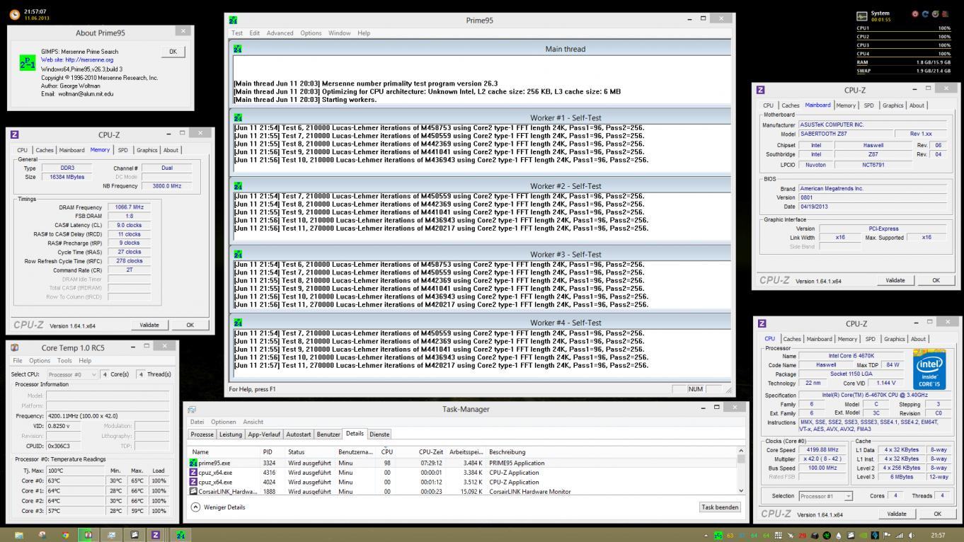

Wenn du mit der neuen prime Version testest, dann macht der cpu intern 0.1V mehr vcore drauf

Prime hab ich noch garnicht angeschmissen, bis jetzt hab ich nur mit Aida Stresstest und Aida Benchmark getestet.
