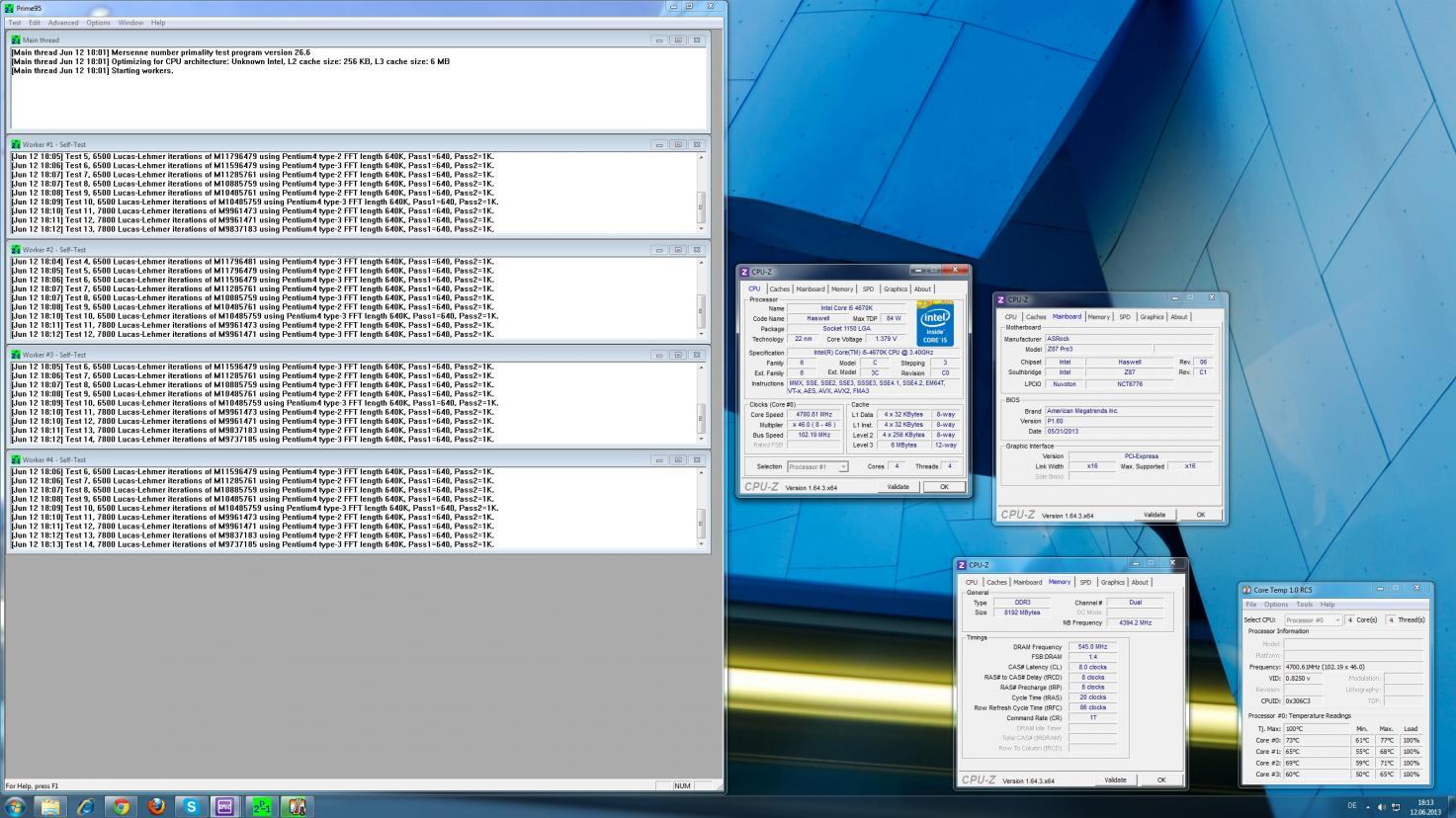

bis jetzt kann ich sagen das prime 26.6 schneller fehler produziert als 27.9 ,aber habe alles natürlich getestet .ich finde es nur halt kmisch das der cpu einfach 0.1V auf dem vcore knallt wenn prime avx unstützung nutzt
mein 4770k@stock mit turbo off hat bei prime 26.6 eine vcore 1.188V und bei der 27.9 1.27V ,wenn ich das als grundlage nehme ,dann sind meine werte 4.4ghz 1.255V und bei der 27.9 1.35V garnicht schlecht
Mein MSI Board macht das definitiv nicht. Meine CPU läuft auch mit weniger VCore 27.9 als mit 26.6, also 26.6 ist härter. Aber war ja schon immer von CPU zu CPU anders.

Achso du meinst die dateiversion? Jo die ist 27.9. Und im moment nutze ich die interne grafikeinheit. Außerdem passiert es das manchmal die maus für ein bruchteil einer sekunde hängen bleibt und dann weiter geht. Edit wtf.. iwas leuft da schief.. gerade stand core 1/2/3 is over threshold oder so.. Komisch das die temperaturen plötzlich so hoch waren?
Prime95 Version 27.9 erzeugt mehr Hitze als Version 26.6
Mausruckeln und Threshholdmeldung bedeuten, daß die Cpu throttled, um sich zu schützen.
Wahrscheinlich sind die Temps im Grenzbereich, 27.9 kleine FFTs sind da brutal.
