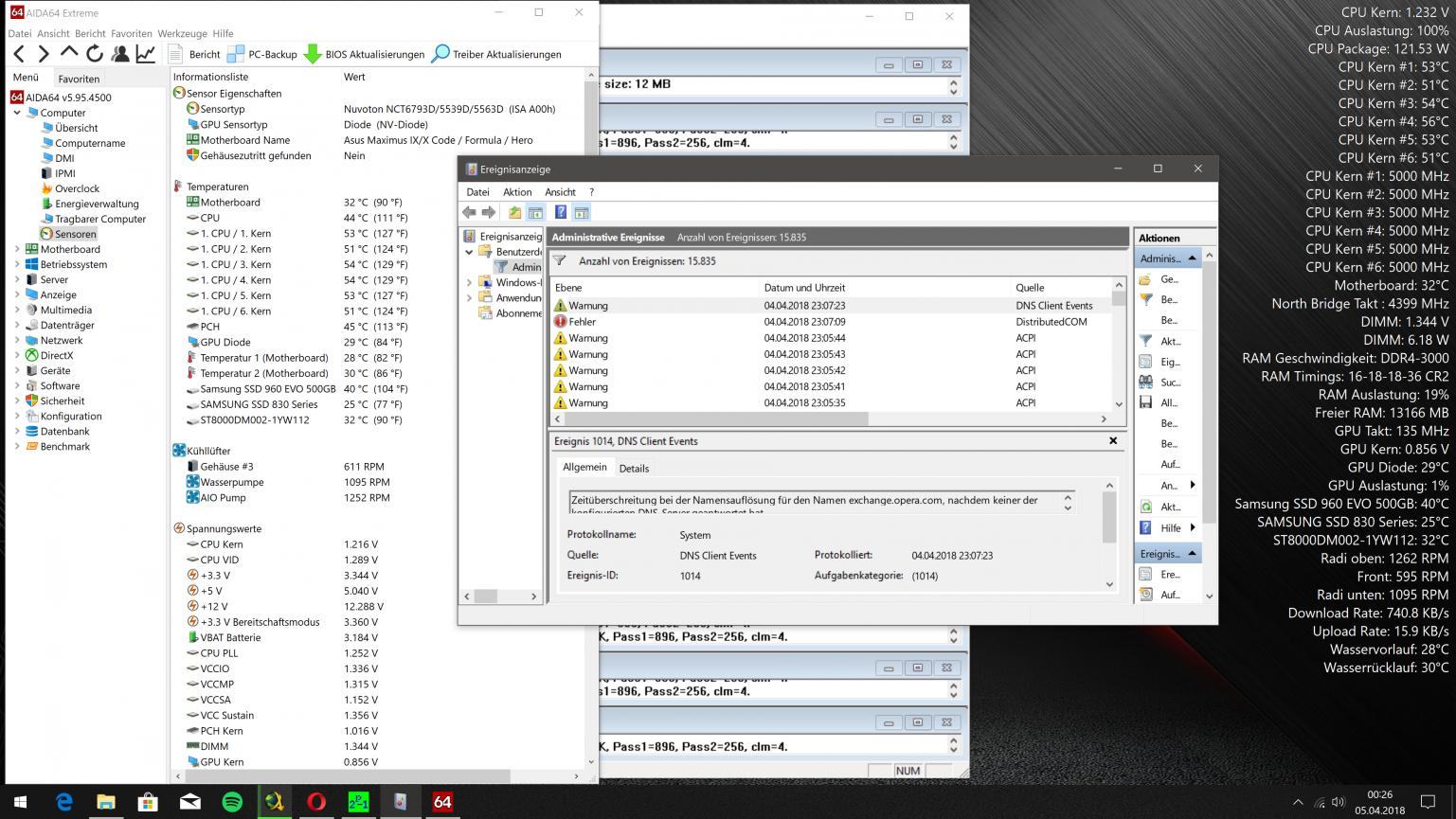

Die nicht mehr vorhandenen WHEA Logger habe ich mir mit viel zu hohen Nebenspannungen erkauft.
Anders wird das nix...
Alle Spannungen, außer die für den RAM & CPU, sind auf Auto.

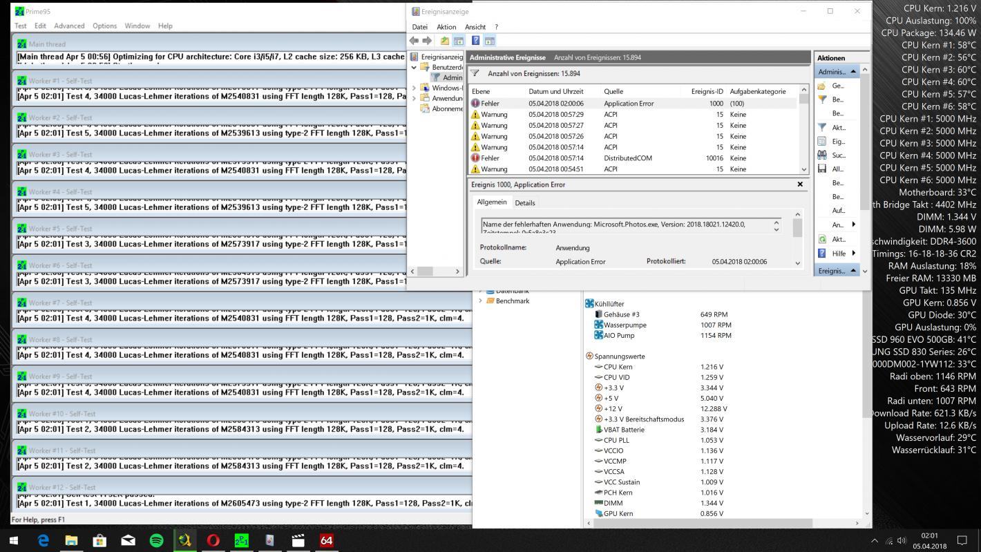

Nun ist's besser, so kann es bleiben.

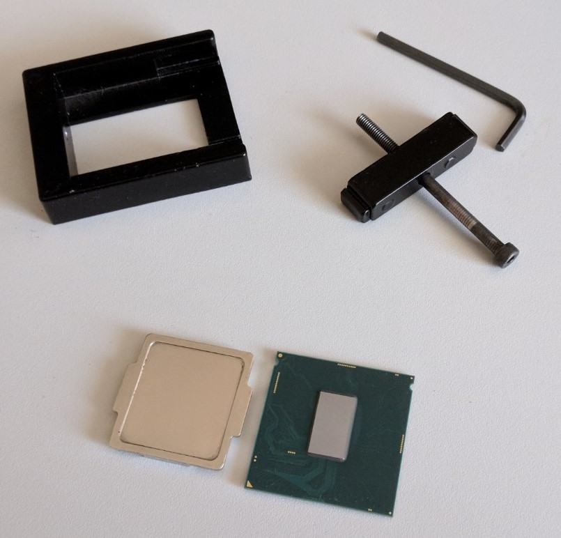

Machs dir nicht so schwer; hol dir auf Ebay einfach so nen günstiges China Delidding-Tool, die Dinger funktionieren einwandfrei, habe selber jeweils eins für Sockel 1151 und Sockel 2066 hier und selbst ausprobiert. Wenn du diesem Link folgst, bekommst du so nen Tool für 12,99 inklsuive Versand zugeschickt, ist innerhlab von zwei Tagen bei dir, weil der Versand aus Deutschland kommt und nicht aus China.

Was mir an Romans tool gefällt ist der Rahmen und Vorrichtung für das perfekte wieder verkleben!
finde ich auch. Früher war das glaube ja nicht dabei.

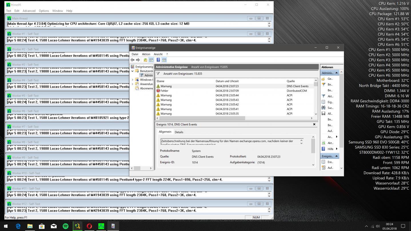

Ich mußte noch 2 Stufen rauf, mit der vCore, nun scheint nichts mehr zu passieren.
Nur noch MasterGel drauf schmieren, dann ist Bastelstop...
Ja, sieht danach aus.

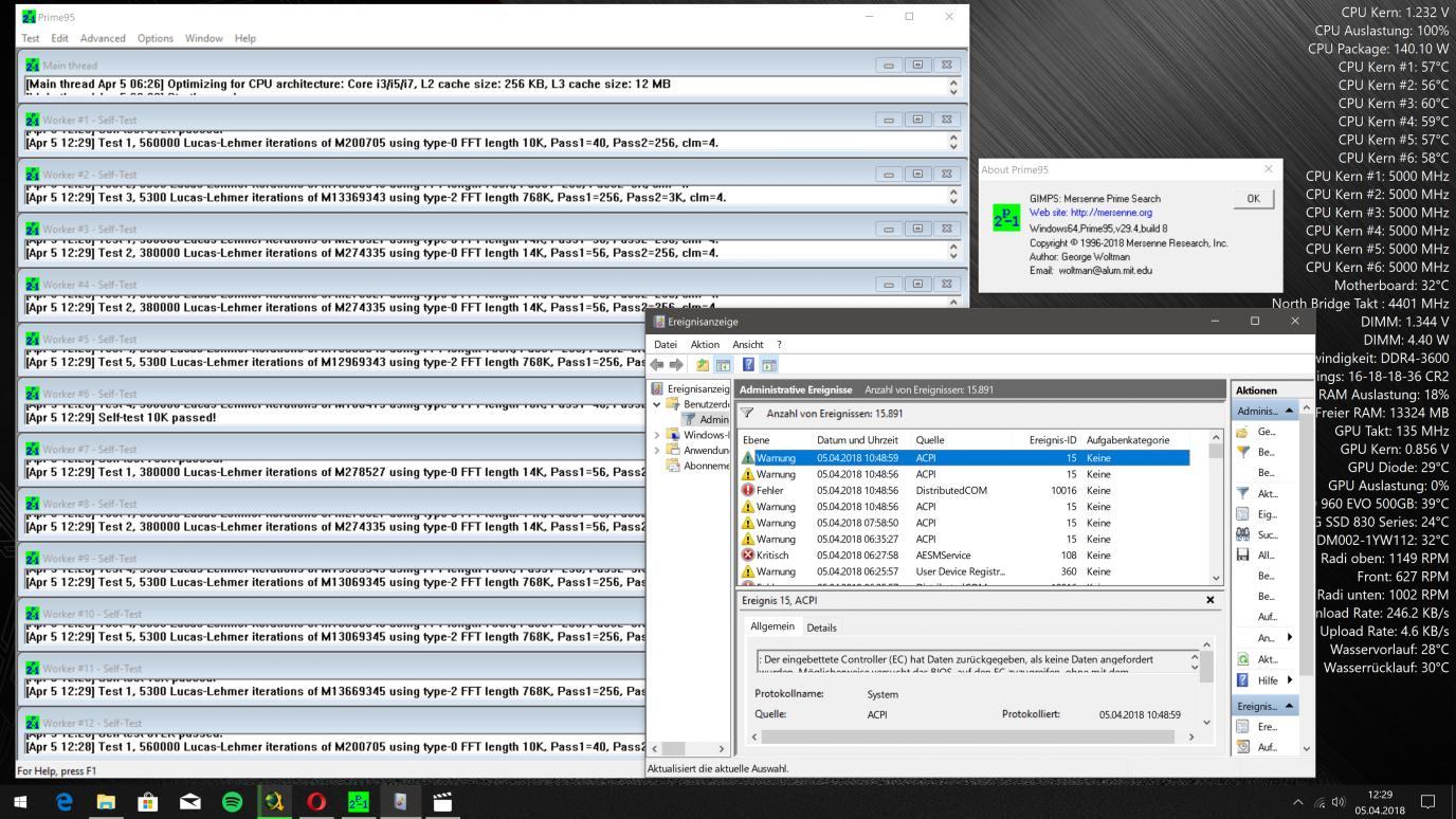

Für mich geht das dann eher in die Richtung "zweifelhafter OC-Erfolg".
Wieso, weil die vCore so hoch ist?
Am Cache habe ich nicht geschraubt, müßte 4400Mhz sein.
Ohne AVX, kann ich aber heute Nacht auch noch testen...
Mein Standpunkt ist der, dass richtig gutes OC halt eben nicht durch das Ausschalten bestimmter Befehlssätze (AVX etc...), oder riesige Differenzen zwischen CPU- und Cache-Frequenz (Intel schlägt selbst AFAIK 1:1 vor) erkauft werden kann.
Schalte ich alles ab, was das Erreichen eines möglichst hohen Taktes bei möglichst geringen Spannungen stört, verstümmel ich doch mehr oder weniger die Fähigkeiten der Hardware.
zeig mal 5200 Cache....
Wenn es jemandem gelingt, 5200 MHz CPU und Cache und AVX an zu bringen, dann Hut ab...das ist dann ordentliches OC.
Alles andere ist dagegen "klein Erna"...
Ich hab 5200 CPU bei 5000 Cache mit 4266 RAM 24/7.
Ohne AVX testen ist vielleicht mal ganz interessant um zu wissen wie viel mehr die CPU für AVX braucht, aber ansonsten würde ich mich damit nicht allzu lange aufhalten. Stabil ist das eh nicht. Wie Far Cry 5 beweist nicht einmal mehr "nur" gamestable.
