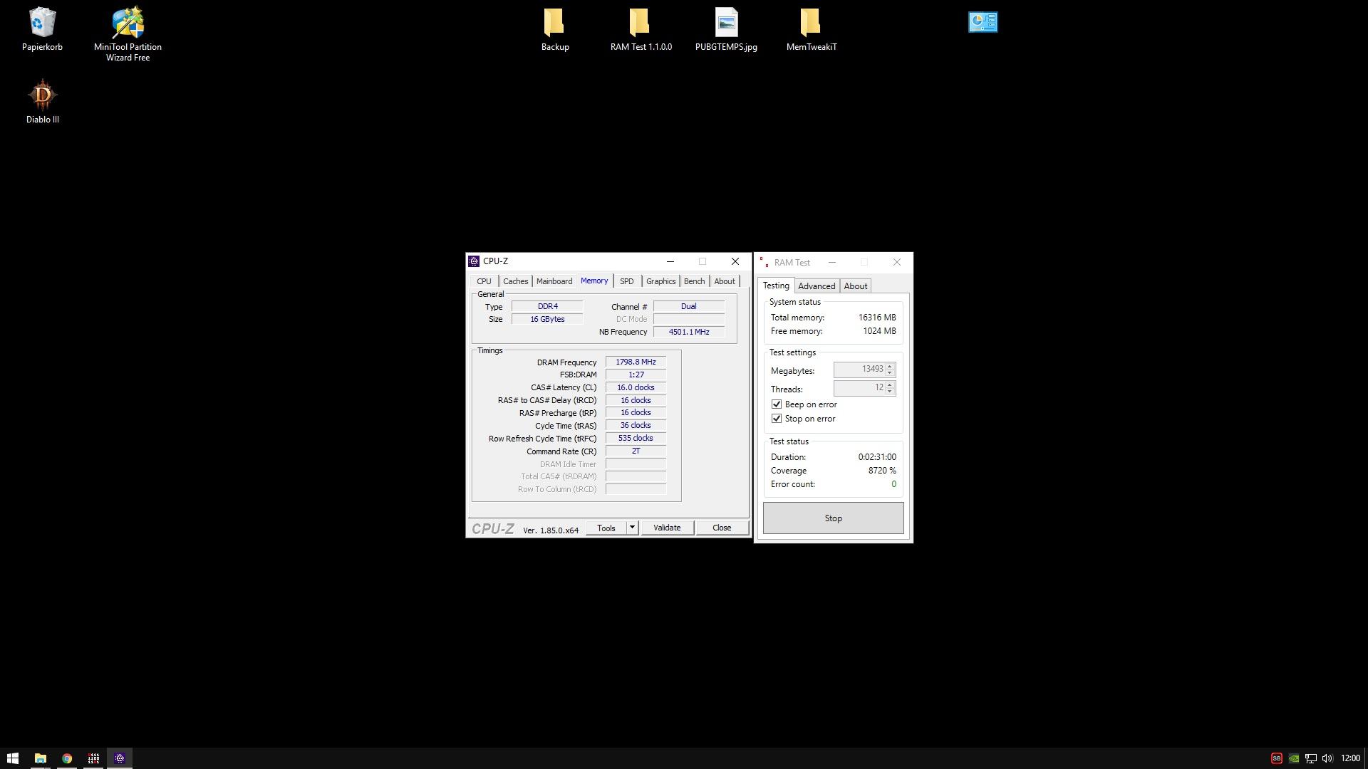

Also mit 3600 CL16 läuft alles. Sogar "nur" mit 1.35v VDIMM, 1.10/1.15 io/sa. Das Board mag wohl einfach keine tighten Timings/niedrige Latenzen *grml*
Nun gut, G.Skill führt bei dem Kit in der QVL auch nicht das Formula auf. Ist aber schon peinlich das gerade die teuren boards nicht laufen. Wenn sogar das 370-P drinn steht :[
https://www.gskill.com/en/product/f4-3600c15d-16gtz
Meint ihr da kommen noch Bios updates und das wird irgendwann funktionieren?
Ich denke dann wird das Optimum bestimmt aktuell irgendwo bei 4000CL17 liegen auf meinem Board, mehr wird bestimmt nicht gehen. Glaub alles unter 8.5ns mag es nicht so richtig.
Das ein 3600er Kit gerade so mit 3600 läuft, finde ich echt Schade. Entweder Du hast echt Schrott erwischt oder machst etwas so richtig falsch.
Ja es kann vermutlich auch höher, nur ich wollte erstmal ne stabile Basis und hab das XMP profil auf stabilität getestet (3600CL15).
Und das kanns aufkeinen fall, der würgt egal was ich da an IO/SA/DRAM geb schon unter 1000% coverage im Karhu ab.
3500CL15 läuft auch komplett stabil durch. Und ich hatte das Kit schon einmal umgetauscht, also wirds definitiv nicht am Kit liegen, auch wenn ich mit den neuen kit minimal mehr %coverage rausbekomm.

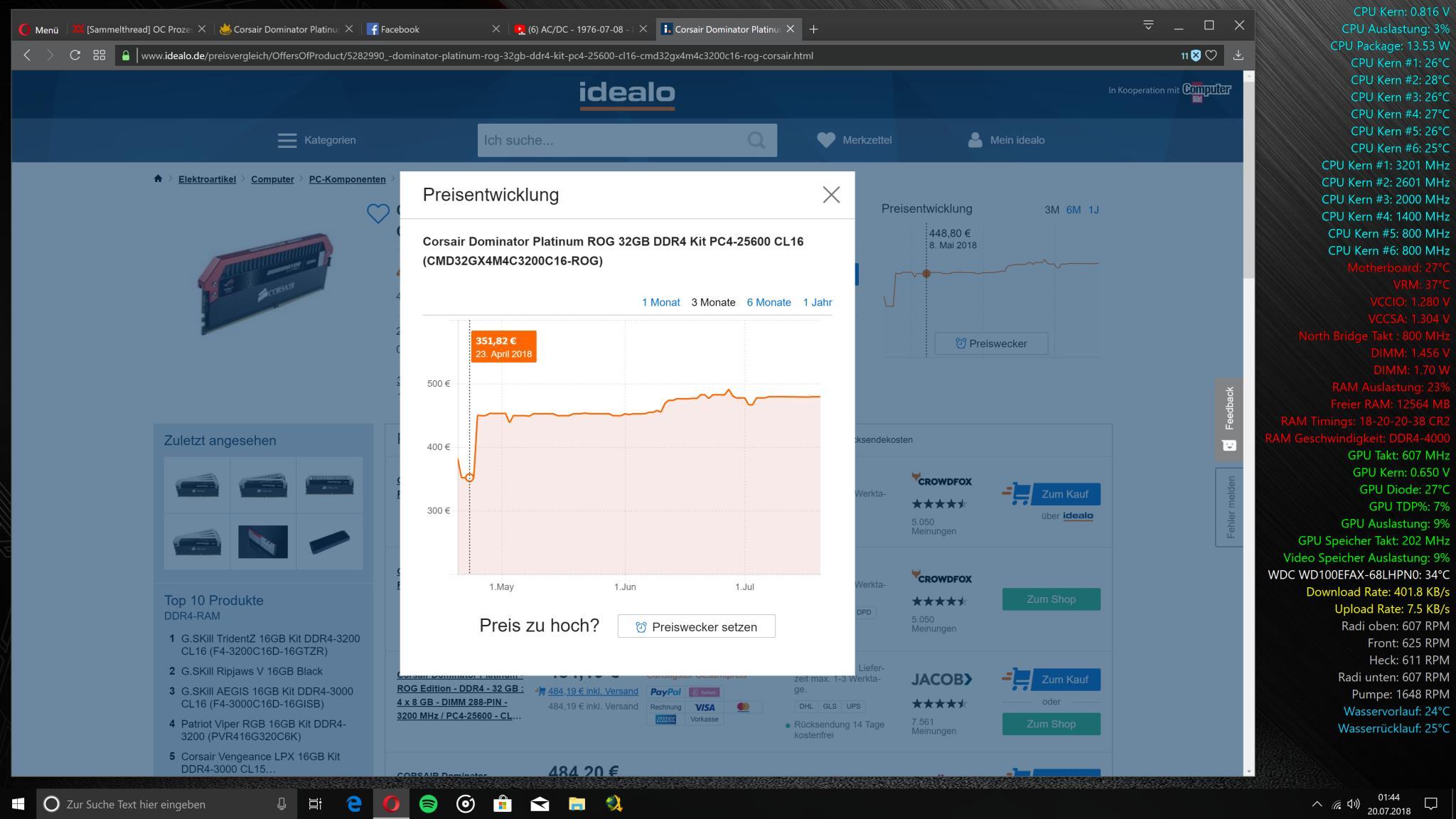

Habe nur 380€ bezahlt. Das geht noch.
Das sind ja nicht mal B-Die, für den Preis :fresse:
Leider nicht, ich mag sie trotzdem.
