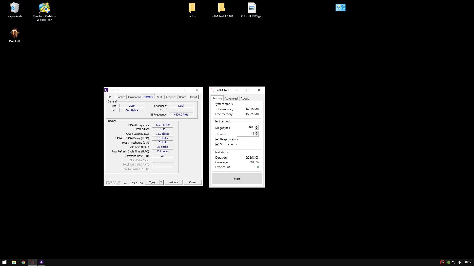

SA/IO? Mal auf Auto stellen und btw. mind. 1.33V auf beiden und schauen was dann geht. Ist bei sonst ähnlich...
