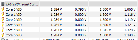

@Newbytotal
irgendwo funkt dir da noch eine Einstellung bei der SpannungsRegelung mit rein, denn bei Adaptive1,2 erreicht dein System laut dem vorherigen Screenshot dennoch einen vCore von bis zu 1,308V
LLC ist Herstellerabhängig, d.h. bei MSI erzeugt LLC3 relativ konstante Spannungen. Ím neimen Fall bspw. Idle 1,28V und last 1,284V(SSE).
Wohingegen es bei Gigabyte andersherum gestaffelt worden zu sein scheint? Womit LLC6 oder 7 ein nahezu konstantes Spannungsniveau über alle Lastfälle hinweg ergeben sollte.
Darum 1. austesten welcher LLC in idle/last immer die annähernd gleiche vCore an die CPU abgibt. (ich teste mit OCCT und überwache mit HWInfo)
Wenn das "neutrale" Loadlinelevel gefunden ist, 2. mal mit fixed Vcore und den StandardPowerlimits rangehen. Welche vCore bootet gerade noch? Welche crashed unter Last oder bei Lastwechsel (cinebenchschleife)? und was ist zwar stable aber rennt doch ins Powerlimit PL1. Und letzterer Wert ist dann der Anhaltspunkt, um mit 3. Adaptive in die Testreihe zu gehen.

Ja, es war sicher der Eintrag Vcore
Danke werde jetzt nochmal alles testen.

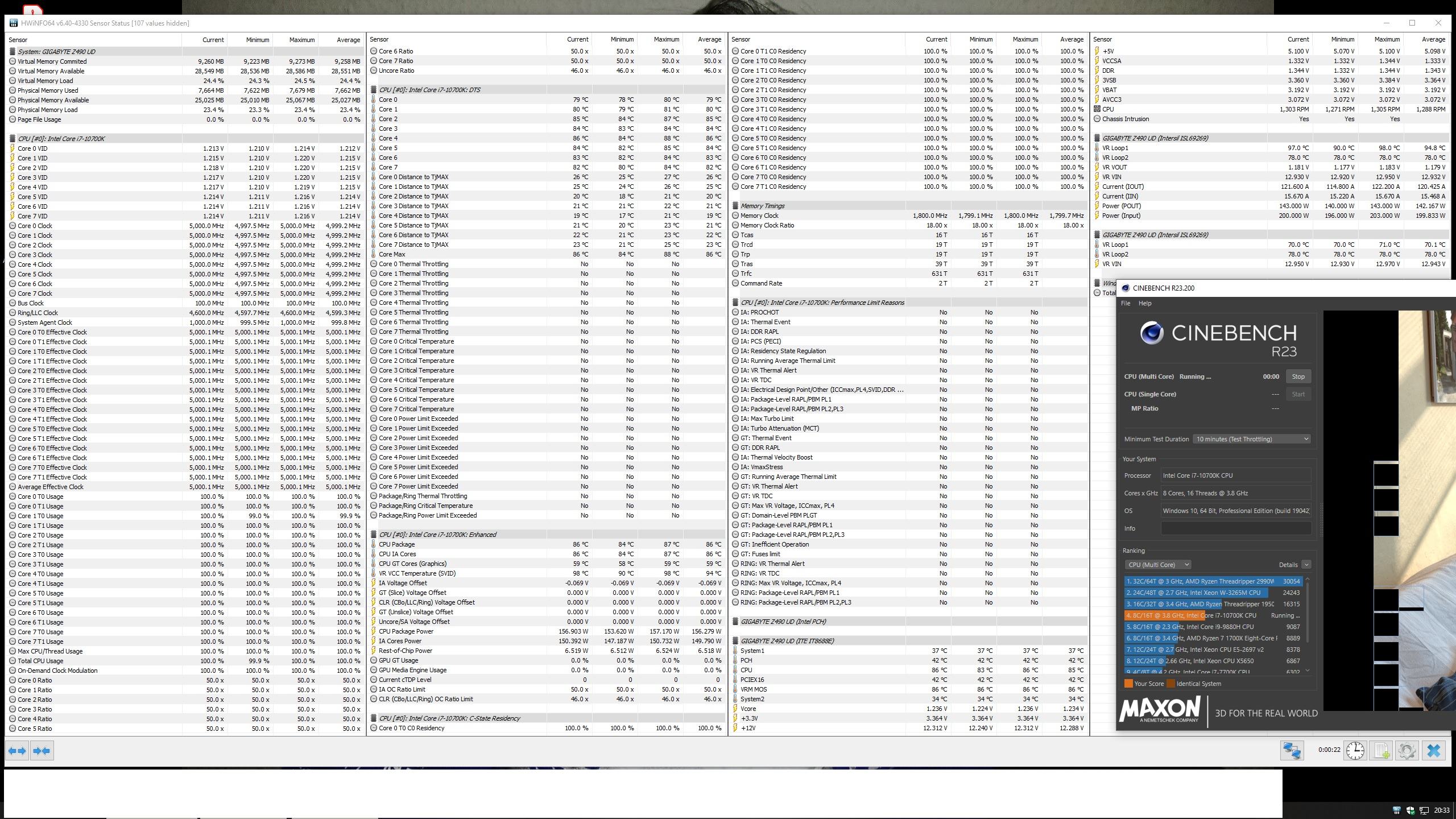

Momentan läuft Cinebench 5,0 GHz all Core mit Vcore max. 1.279.
Muss ich auf die Core VID auch achten? Die liegt bei Maximalwerten von 1.377

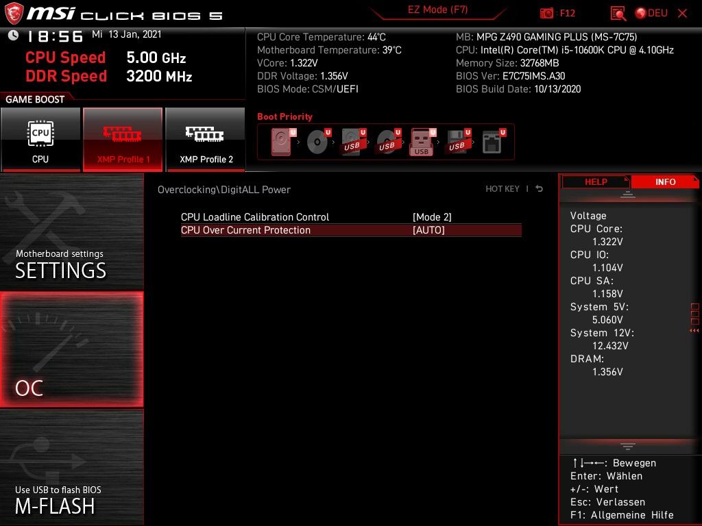

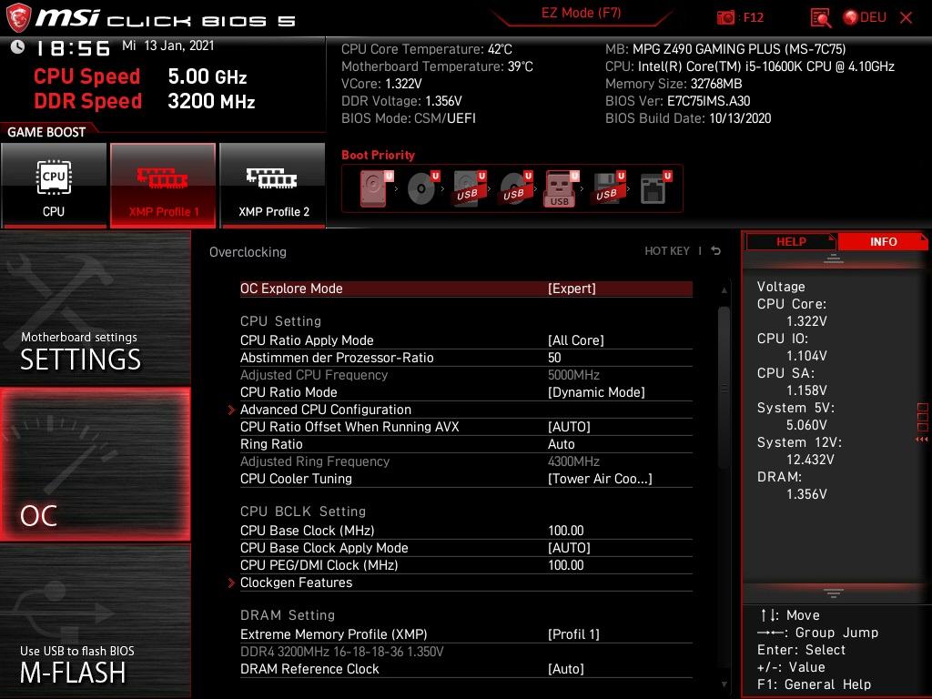

Ich grüße Euch ,
hier muss ich mich mal einklinken , die selbe Problematik stellt sich bei mir auch.
System:
MSI Z490 Gaming Plus
I5-10600K

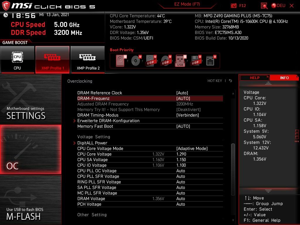

Auch bei mir ist es nicht möglich die Adaptive Spannung wirklich zu aktivieren.
Adaptiv = Auto VCore
Die Spannung bekomm ich nur runter mit zusätzlichen Offset :rolleyes2:

@def
Was hast du genau für ein MB?
ASUS PRIME Z490M-PLUS

Da würde ich schonmal nicht mit Allcore reingehen, sondern nach ActiveCores die GHz setzen. 1bis4 51x, 5und6 50x
DynamicMode? Was gibt es da noch?
RingRation 46x bis 47x
LLC2 ist halt schon recht aggressiv (added vCore unter Last) --> LLC3 sollte neutral sein

Bei mir ist es verbugt mit dem Adaptive.
Wenn ich es auch Auto stehen lasse dann zeigt Bips mit 1.338v an.
Wenn ich egal was für einen Wert eingebe. 1.500v oder 1.100v zeigt er mir IMMER 1.284v an. :(

Danke für die Hinweise :-)
Aber Du hast mir noch nicht die Parabel mit der Adaptiven Spannung erklärt, mit AllCore und Turbo Ratio nimmt Adaptiv die Auto VCore.
Das Bios ist aktuell (A30) gibt immo noch ein Beta das neuer ist ( glaub für die Intel Generation 11)
Und Warum PL1 125W? Dann erreicht er ja nie 5Ghz , da er vorher schon den Multi verkleinert.( unter Last natürlich)
Mit PL1=125W siehst du was er sich maximal als PL2 zieht --> HardwareInfo - CPU Package Power
Und den so ermittelten Wert gibst du ihm dann als PL1
bei mir 135W
bzw. du kannst pl1 auch schrittweise anheben, bis er nicht mehr throttled, klar (10min Schleife in Cinebench)
@Newbytotal
99% ist da nix verbuggt. cmos-clear einfach mal und dann mit Ruhe die Settings durchgehen
Da steht es doch...

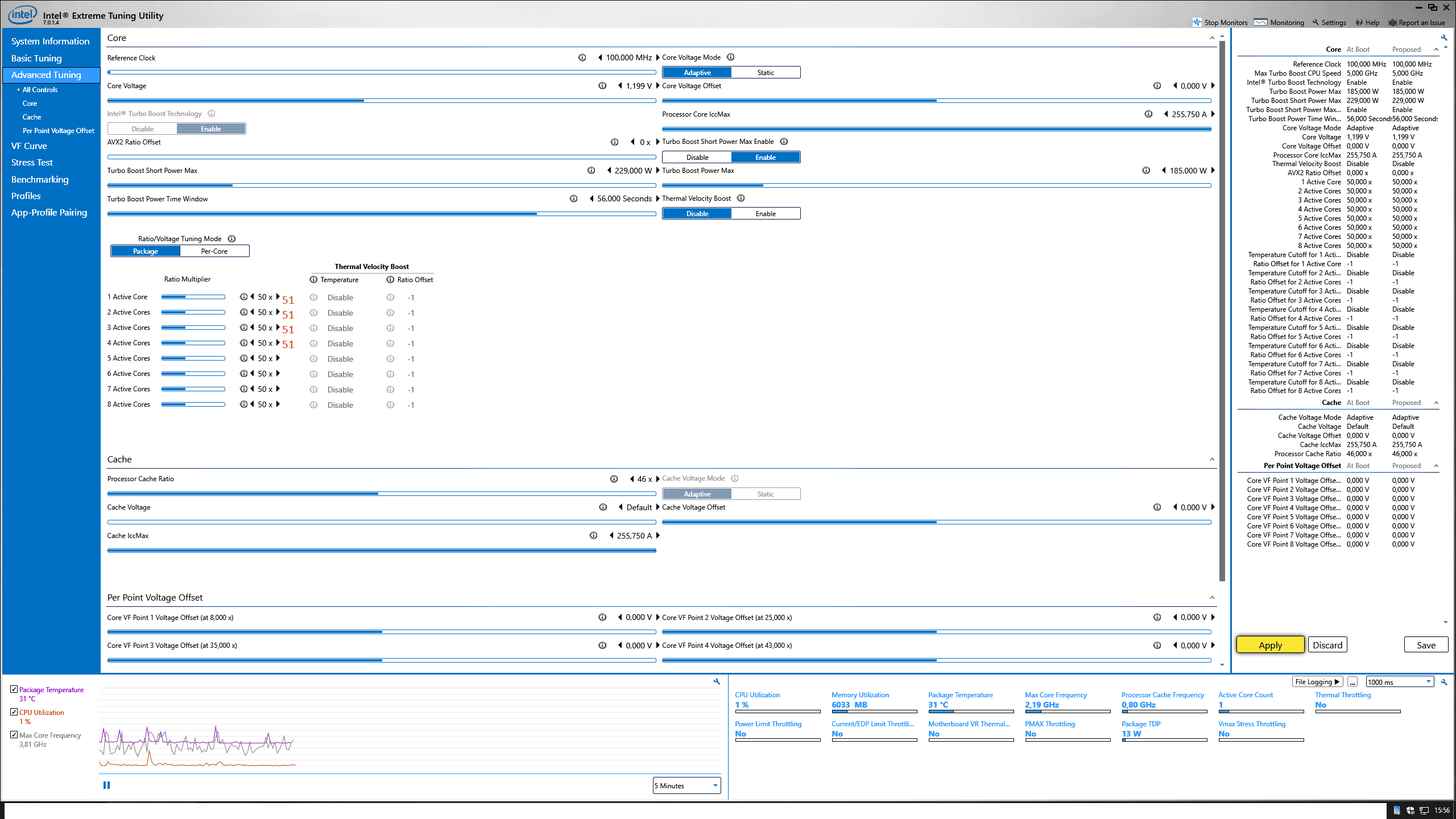

Die Default VF-Curve kann man sich übrigens im IntelExtremeTuningTool anzeigen/scannen lassen
Hast du gelesen was der Kollege geschrieben hat. Das mit Allcore oder TurboRatio nunmal die Auto-vCore anliegt
D.h. es sollte nach "ActiveCores" also bei 1bis4 51x, 5und8 50x (nicht perCore sondern wenn 1-4 Kerne beanspruchtwerden, eben active sind)

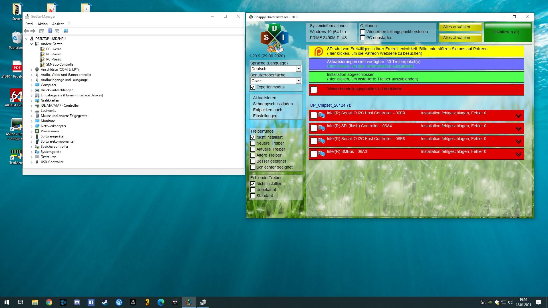

Irgendwer ne Idee wie ich die Treiber installiert bekomme?
Mit dem Tool wie hier vorgeschlagen gehts jedenfalls nicht.
Wo genau find ich den denn? Ich finde auf der Intel Seite alles, nur nicht wonach ich suche.... :wall:
