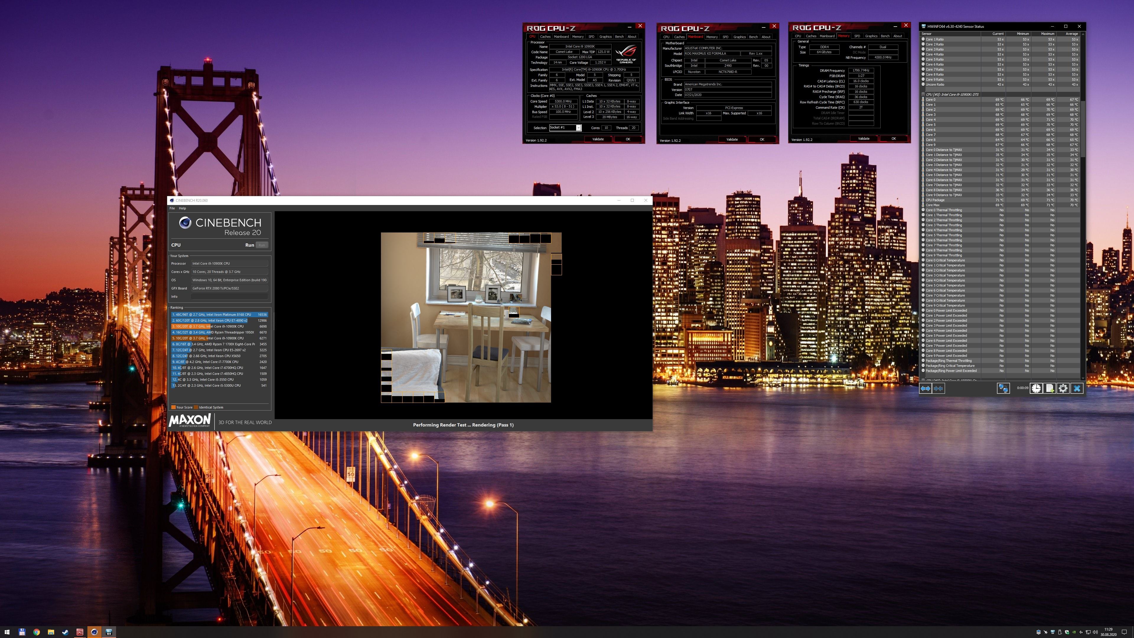

5.3 laufen echt ganz gut. Für 5.4 allerdings brauch ich wesentlich mehr VCore damit er überhaupt bootet. Mal sehen ;)
Ja er läuft echt ganz gut. Ist ein SP89.
5.3 scheint der Sweetspot zu sein. 5.4 laufen, aber mit immenser Vcore und dann schon fast bei 90°
5.3 braucht einfach weniger und bleibt dann auch relativ kühl.
Vielleicht hätte ich nicht so vorschnell urteilen sollen :fresse:
Mit 5.4 bekomm ich Windows und ein paar Kleinigkeiten, aber keinen CB Run, ans laufen. Egal mit welcher VCore. Wobei ich über +200mV nicht getestet habe. Man muss es ja auch nicht drauf anlegen.

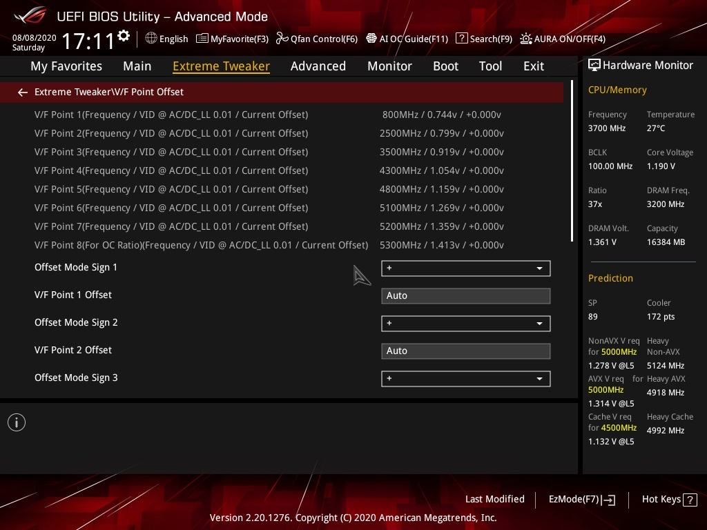

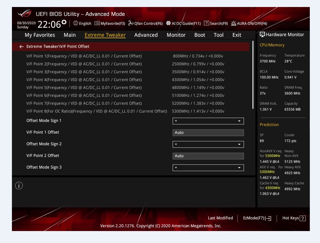

Can you post a screenshot of the V/F points in BIOS? I also have a SP89 chip :d
