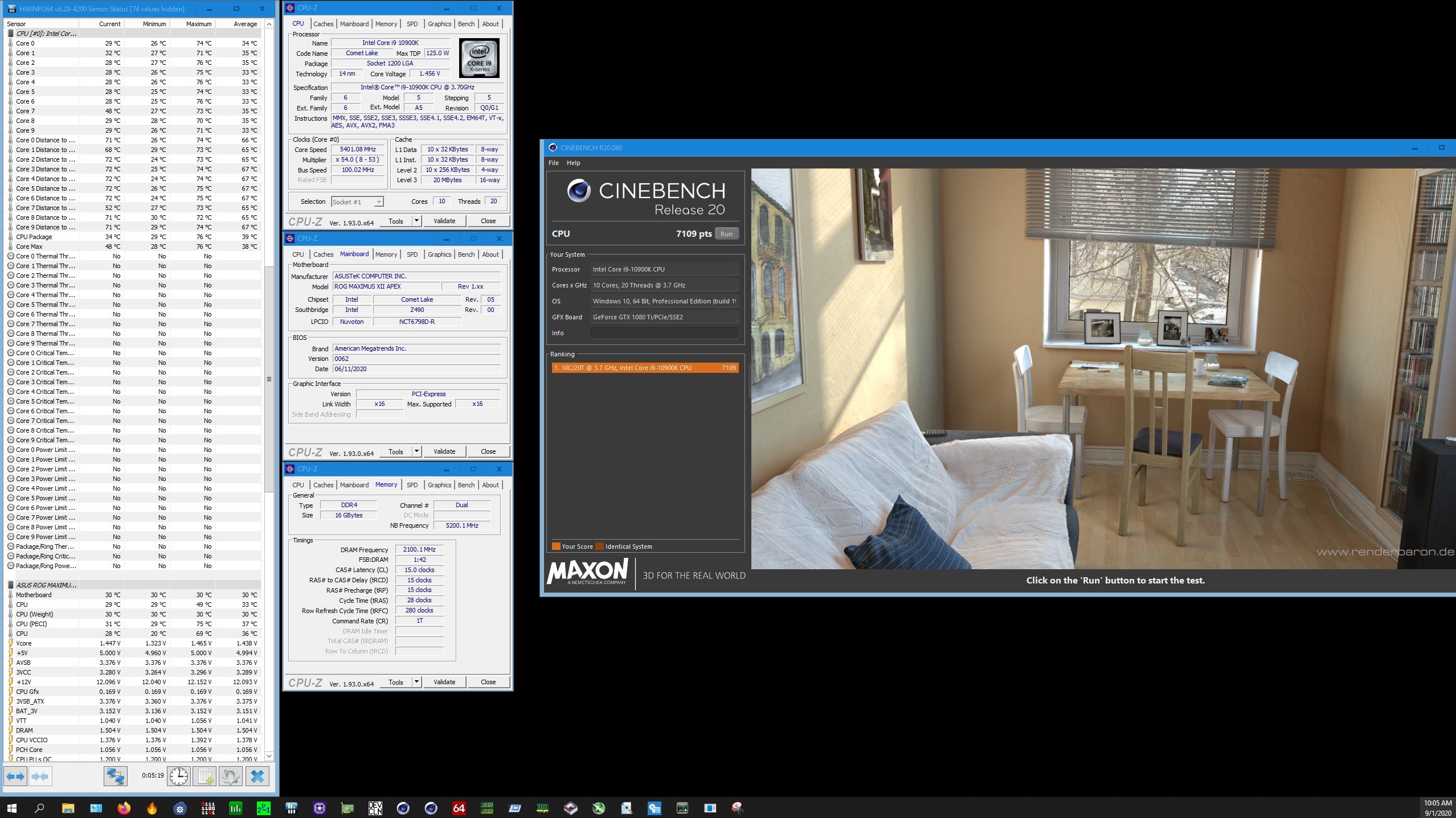

Ich habe nun auch einen 10700k habe aber nur mal das AI OC probiert von ASUS (Z490-I)da geht sie auf 5,3 GHz mit 1,28 Core Voltage laut XTU meint ihr da geht noch mehr? Wobei er nur 3 Cores mit 5,3 anlegt die drei weiteren mit 5 Ghz und die letzten 2 mit 4,9 laut Bios ist sie mit einem SP wert von 90 Belegt was auch immer das heißt und Cooling liegt bei 155PTS
cb r20 morgen setze ich mal an prime ran
