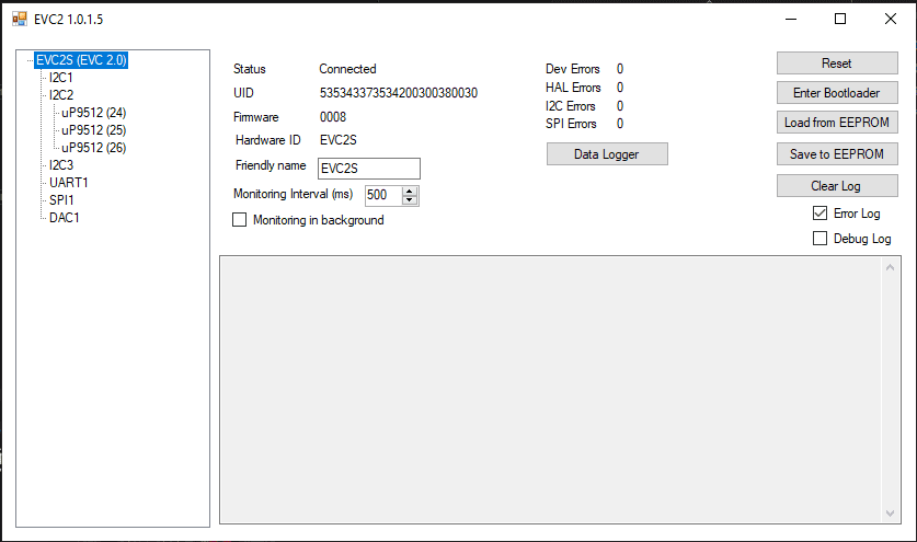

@Arkenangel kannst du mal kurz sagen, welche Elmor Version (SW/FW) du verwendest?
Ich persönlich kann zwar den Bus auslesen und finde die Controller, allerdings passiert da auch schon nicht mehr mehr.
Also wenn ich Werte ändern möchte, schreit er: "error reading...". Vielleicht kennst du die Fehlermeldung ebenfalls?
Jedenfalls, sag mal was du so gemacht hast, das wäre cool und würde neben mir, vielleicht dem einen oder anderen ebenfalls weiterhelfen :wink:

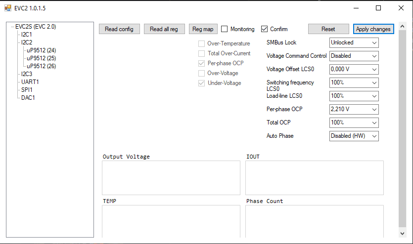

@xtremefunky sry das ich mich erst so spät zurück melde. sweetspot war bei mir tatsache MVDD 90mv , Core 90mv , VRAM 120mv.
Erste Voltage ist bei mir Core (24) , MVDD (25) , VRAM (26)

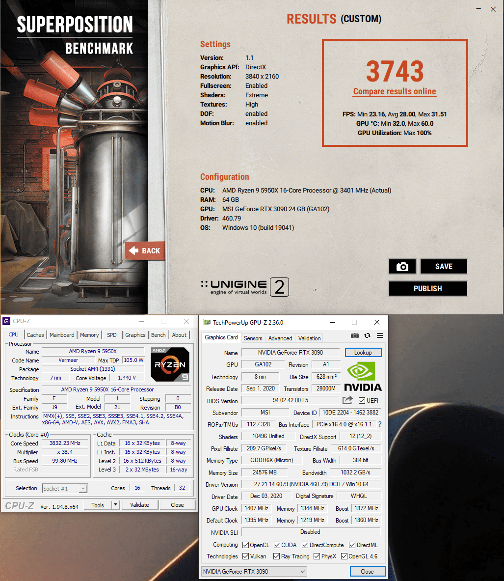

Dampfkanes │ 3743 │ MSI Suprim X │ 1980/1344 │ Stock-Lüfter auf 100%
Superposition Luxx-Custom 3743P MSI Suprim X 3090 (2)  2010@900mV +1000 450W Lüfter=100%.PNG
Suprim! :d
Gleich zwei hintereinander.
4049 Pkt bei 2205 Mhz ist ne Menge. Meine braucht dafür 40-50 Mhz mehr.

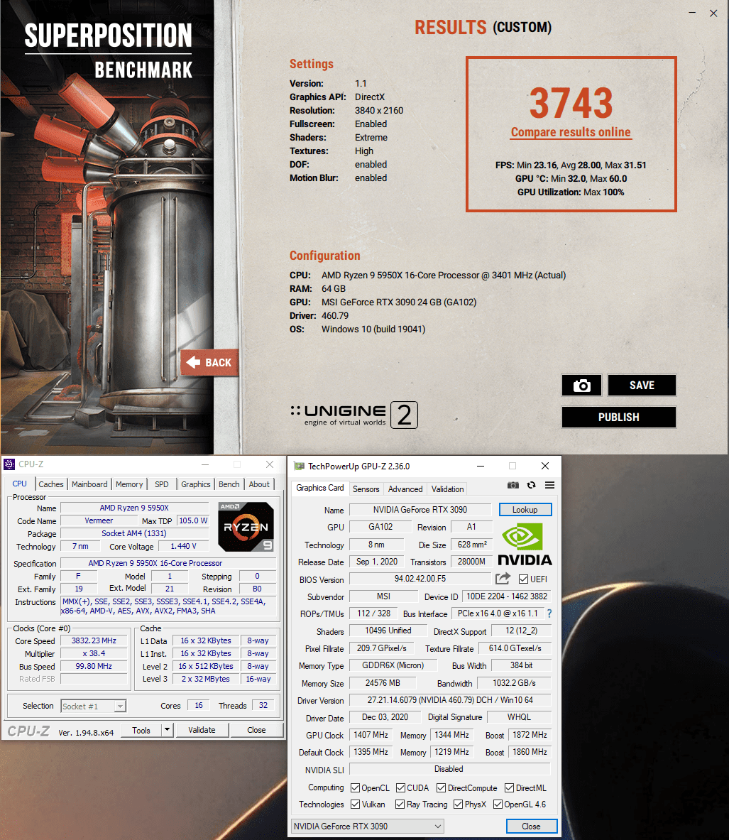

Kingp1n | 4049 | MSI Suprim X | 2205/1404MHz | Water
Update und Score eingefügt. Sehr schon :bigok:
Und gleich 2 Suprims. Packt ihr die jetzt alle aus, ja? :fresse:
oder wie ich gleich 90MHz :fresse:
Gut, der Speicher hinkt ein wenig...

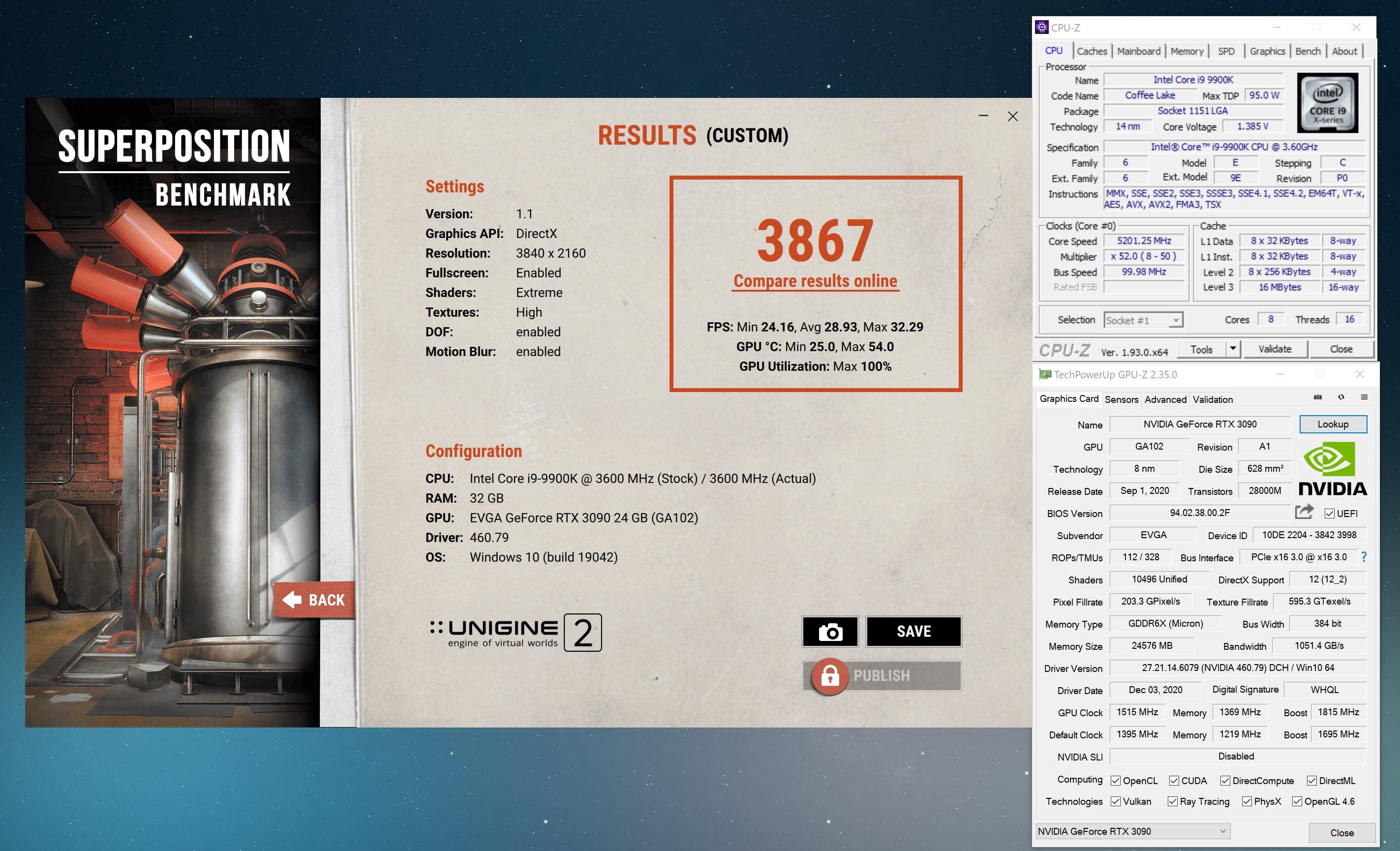

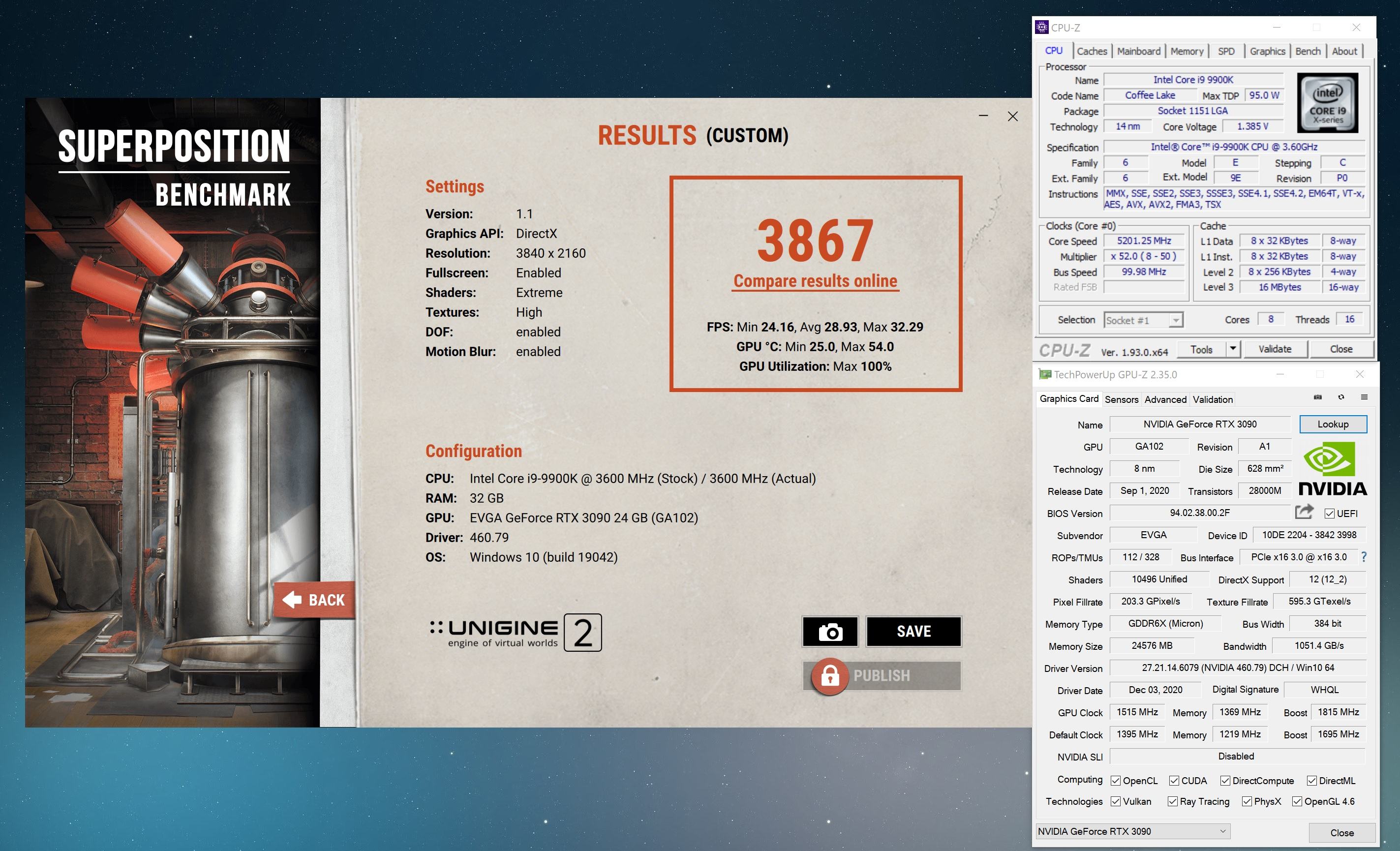

Strix Update :)
Clonemaster | 3867 | Asus Strix OC | 2070/1369 | Water
