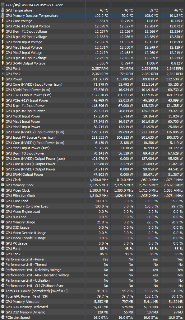

Diese Werte erreiche ich, wenn der VRAM voll ausgelastet ist.
An schlechte Luftführung glaube ich inzwischen nicht mehr, da sich das Verhalten mit dem neuen Gehäuse (Lian Li O11 XL) eigentlich verbessern sollte.
Verbaut wurden Alpenföhn Wing Boost 3 - Lüfter (3x unten -> ziehen hinein, 3x oben -> drücken hinaus, 1x sowie hinten -> drückt hinaus), welche selbst bei 100% Drehzahl keine Besserung bringen.
Aktuell liege ich bei konstanten 102°C, bei einer Auslastung von 100%
Zur Veranschaulichung:
Werte ohne OC:
Werte mit OC:
Wie ihr seht, gibt es keinen nennenswerten Unterschied zwischen OC und Basis-Takt.
Benchmarks sehen da ähnlich aus.
Was durchweg zu spüren ist, ist eben die enorme Hitze, die vom Gehäuse ausgeht (und nach außen abgeführt wird), welche eine Heizung im Arbeitszimmer absolut obsolet macht.
Hat noch jemand die 3090 Strixx OC und hat da ähnliche, oder völlig andere Werte, bei 100% Auslastung?
