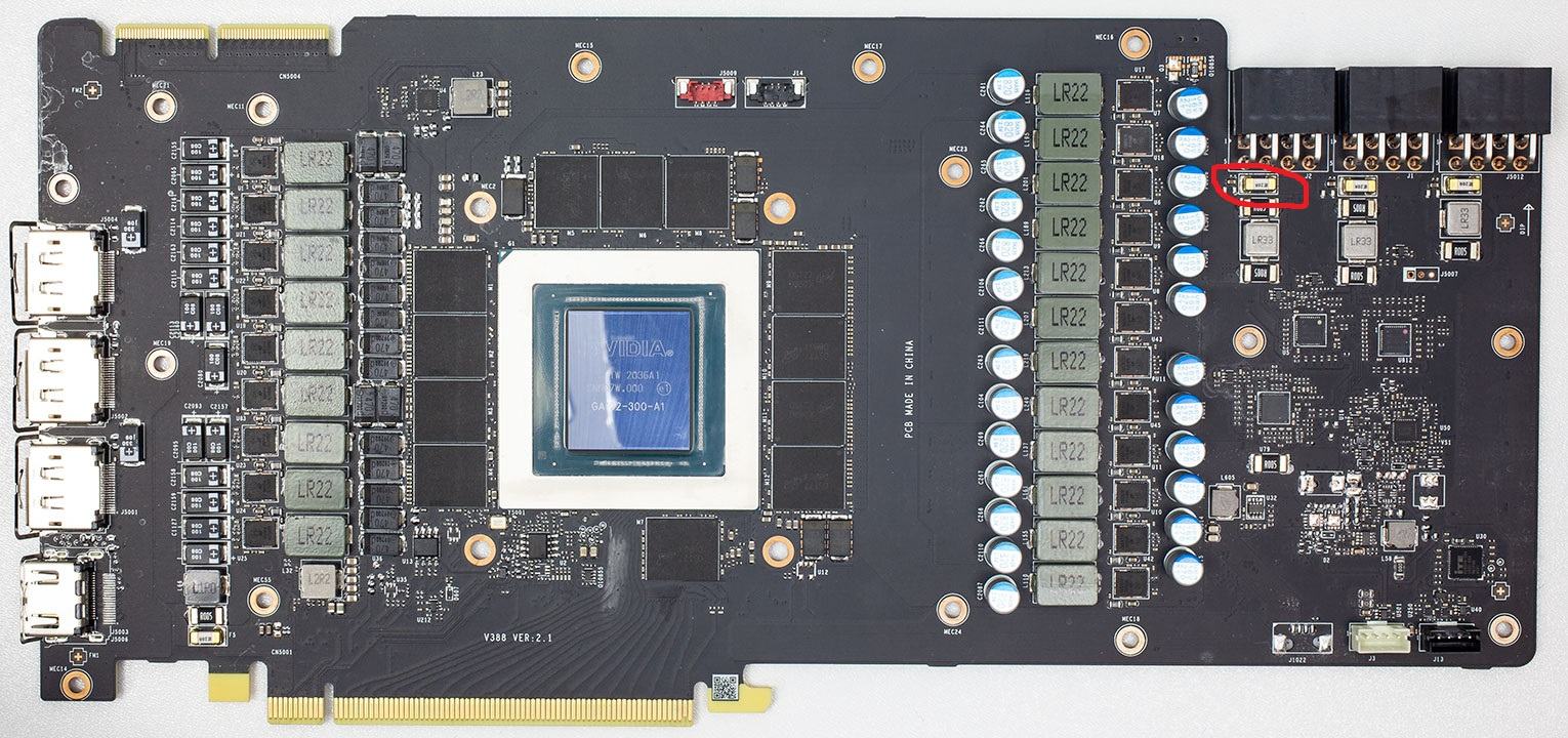

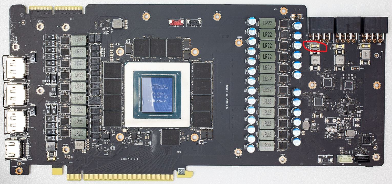

Bei mir sind welche drauf weiß nur das die pcie eine 10A hat den Rest kA
tippe zwar auf 20A aber beim benchen ist nichts geflogen bei knappen 300w pro Port
Das sind Sicherungen, oder?
Hoppla!!! :oops:
Wie hast du das ermittelt?
Jap. Bin kein Profi und sie sehen bei mir etwas anders auf aber müssten es sein. Unten an pcie shunt ist auch eine
Richtig erkannt. Nun löten lernen :d
eeeeee nö ?, bin etwas müde aber sonst soll alles ok sein :wink:
Stimmt, hab ich übersehen ;)

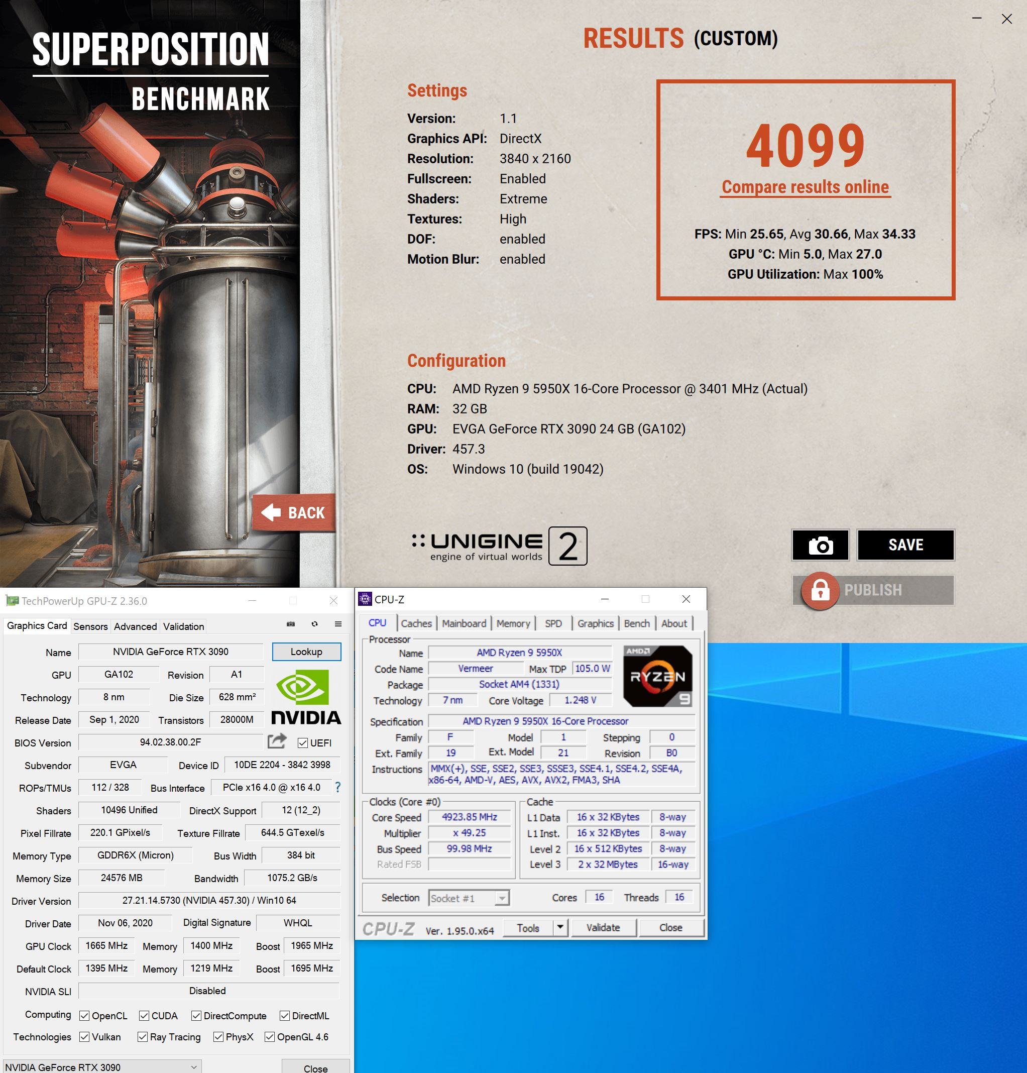

Das ist das bescheidene Ergebnis meiner Mühe und meines Leidens :-)
Ob es ohne Hard-Mods weiter geht? :rolleyes2:

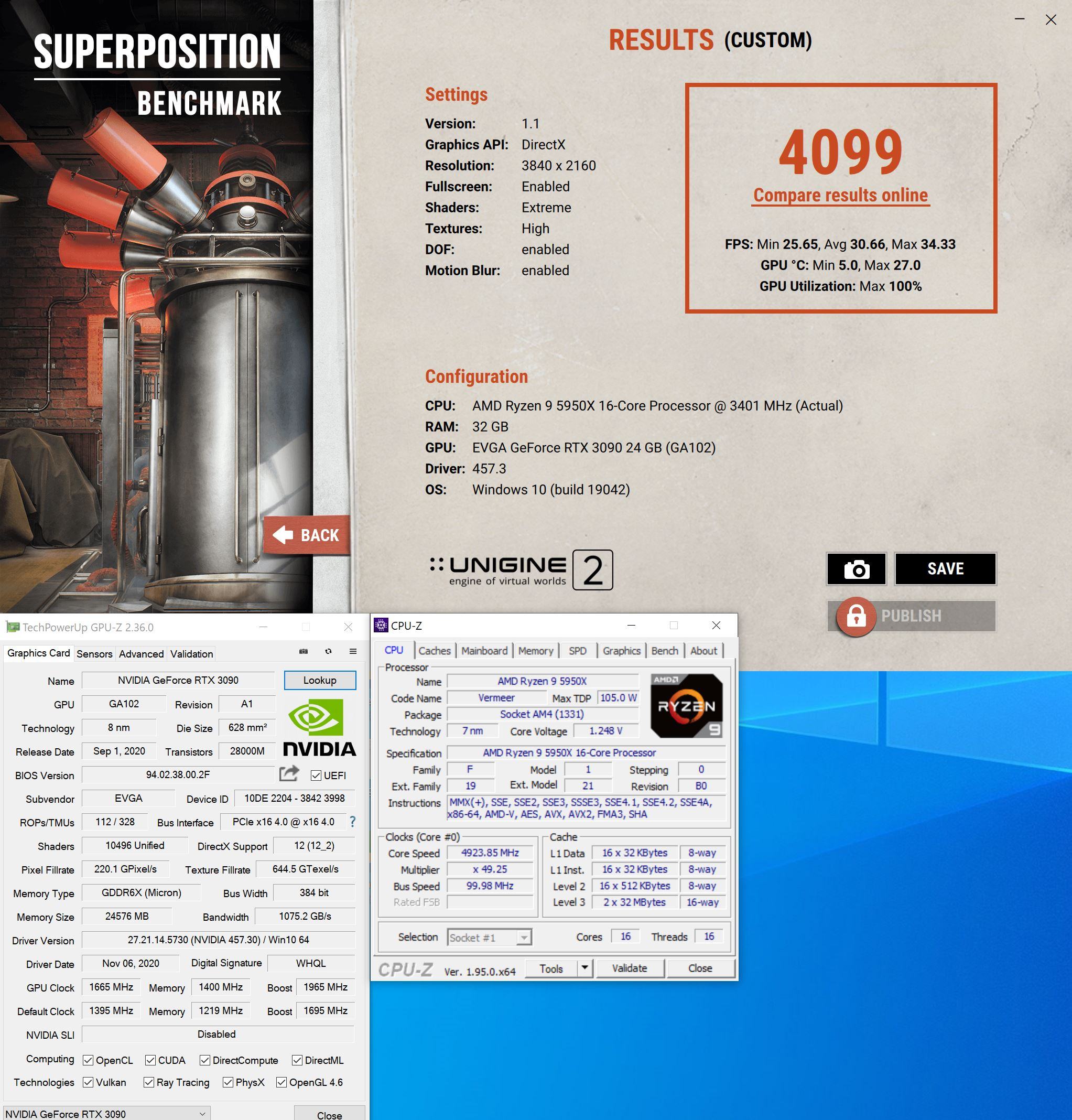

Dwayne_Johnson - 4099 - ASUS ROG Strix OC - 2310/1450MHz - Chilled Water 6°C (27°C)

Also das hier bei 300w pro 8pin Sicherungen auslösen sollen kann ich mir kaum vorstellen ich habe schon 1100w avg u. 1200w Peak gezogen da hat gar nichts ausgelöst und das bei 2x8pin. Sprich ich hatte so ca. 450-500w pro 8pin 🤷🏻‍♂️
Kann das nicht bestätigen daher konnte ich da nur das sagen was ich aufgeschnappt habe bei einem teardown.
man müsste mal mehr als 20-25A auf den Ports laufen lassen für eine längere Zeit... bin mir nicht sicher wie die auslösecharakteristik von den Sicherungen ist. Wahrscheinlich je nach A/Zeit schneller oder langsamer.
Lässt sich halt immer schwer testen weil es dafür ja kein Messgerät gibt außer eben den hardcoretest haha
Danke für die Einsendung des Benchmarks :bigok:
Hast deine Strix ziemlich weit gepusht :hust:
Ja, hab alles gegeben :-)

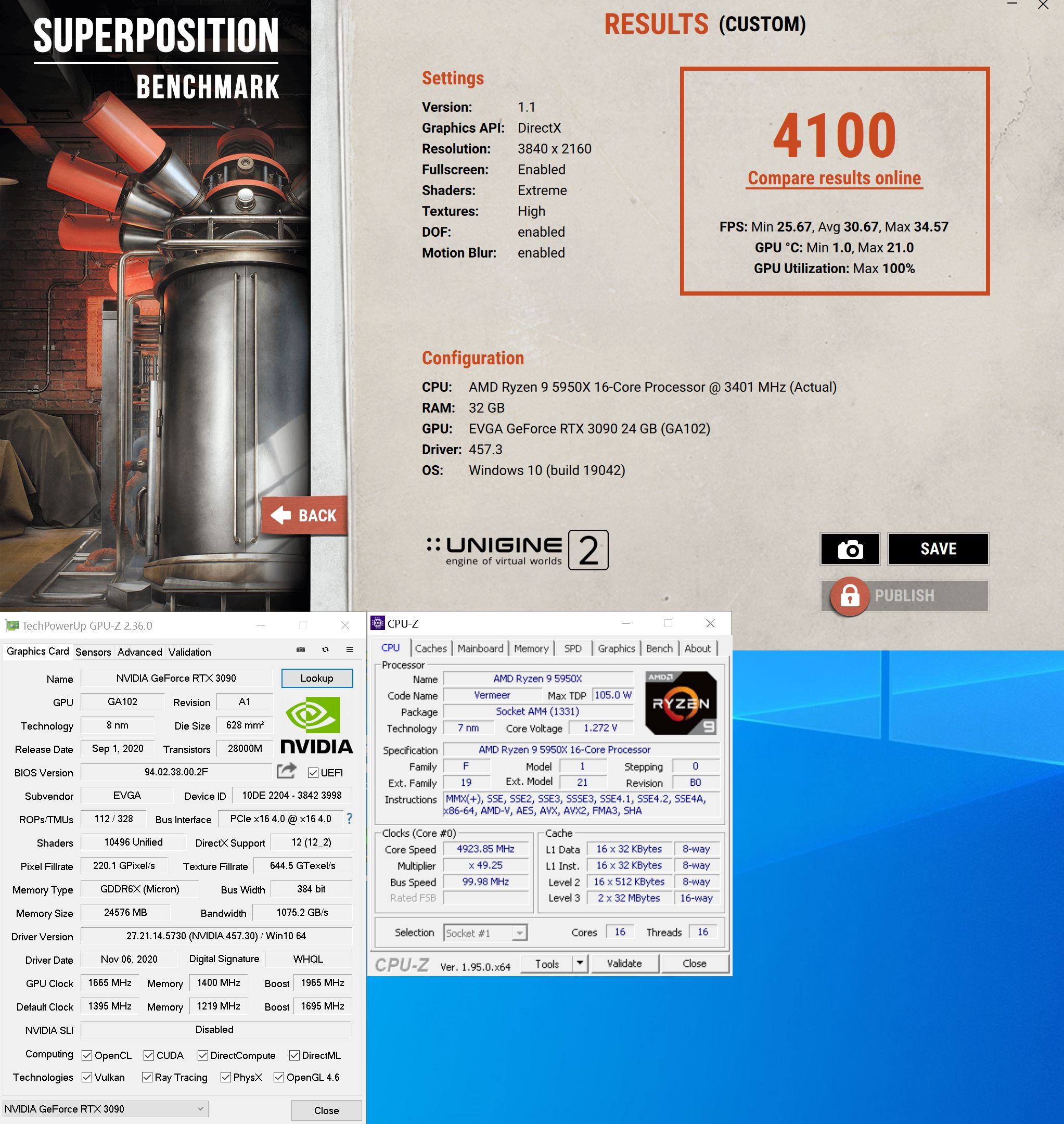

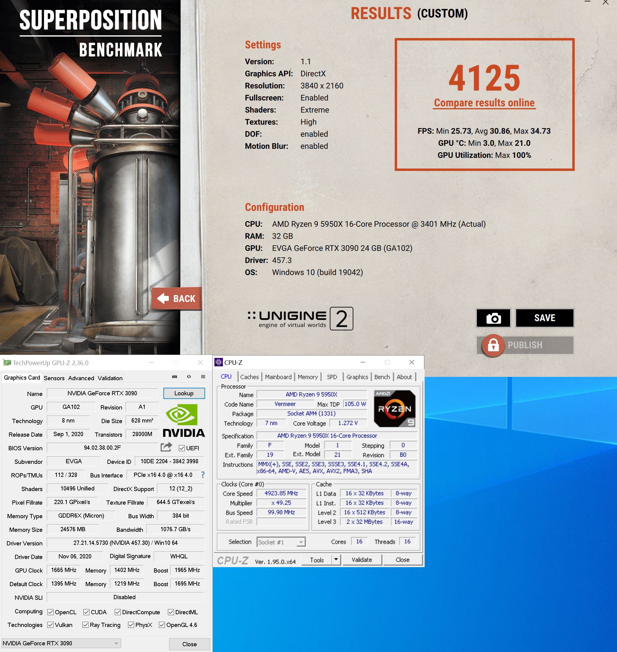

Naja, den einen Punkt zu 4.100 hätte mir Superposition auch noch geben können :d

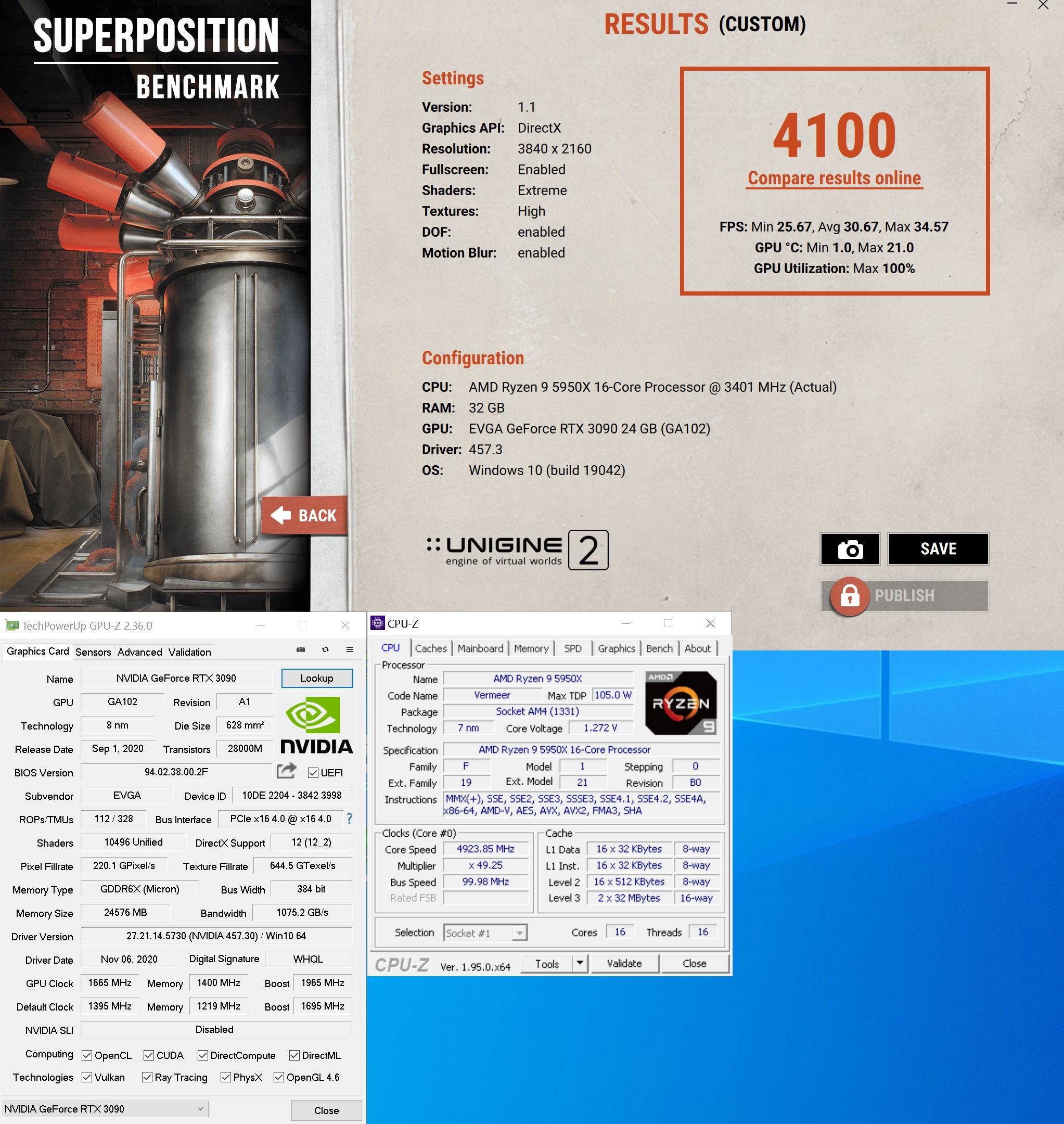

Geschafft :ROFLMAO:

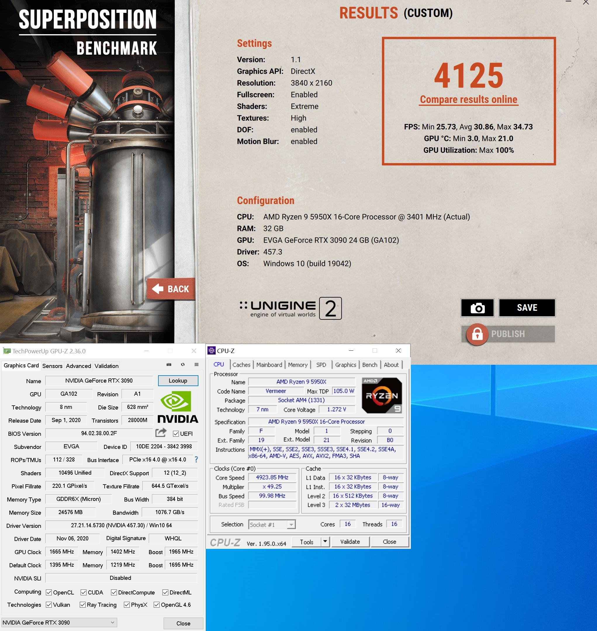

Und noch bissl mehr :-) (y)
Der dritte Platz gehört jetzt solange mir, bis bei "dante" der Schnee an der Feuertreppe weggetaut ist :ROFLMAO:
