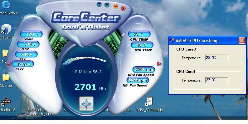

Schaut mal auf den Screenshot auf den Takt (FSB und Multiplikator)
Ich habe mal den Multi gesenkt... auf 9 x 300 und das ist dabei rausgekommen. (Natürlich nur auf'm MSI Tool)...
Mit anderen Tools zeigt's aber schon richtig an.
Bei 9 x 300 FSB kann ich den RAM mittles Teiler auf 250Mhz laufen lassen, (also DDR 500).
Aber es interessiert mich eigentlich schon, wie sowas zu Stande kommen kann.
