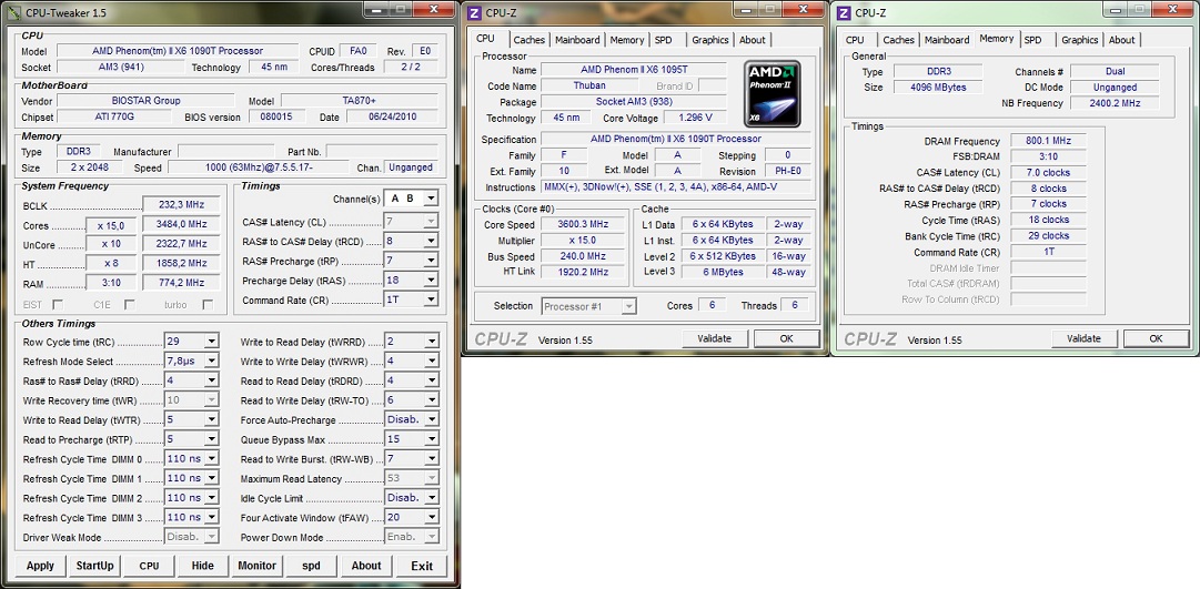

also ich hab alles versucht (CPU NB auf 1,2V) etc aber der 1600er Teiler läuft einfach nicht, ich muss via Ref.Takt (240) und 1333er Teiler auf die 800Mhz, anders bekomm ichs nicht hin.
Die Timings hab ich derweil auch mal angepasst und bin grad am Testen, passt das soweit?
Screen
