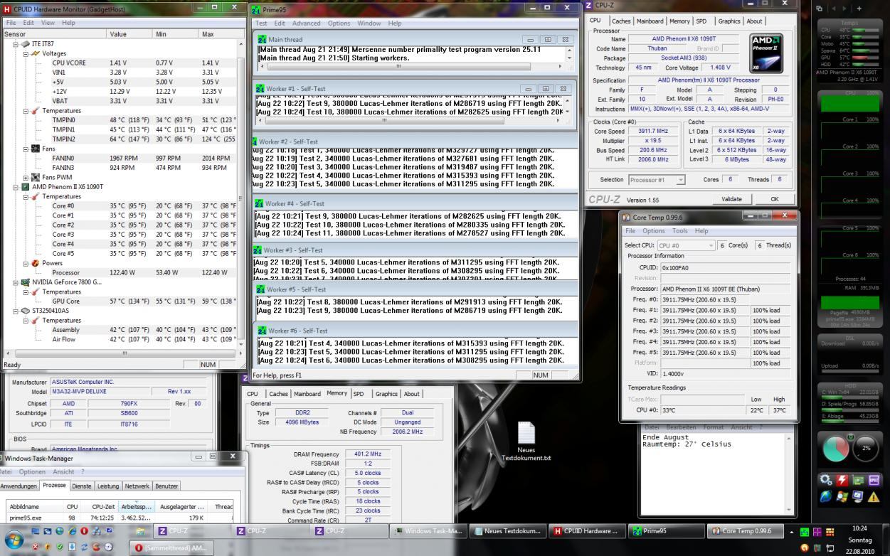

Ist recht konstant bei 300 (selten 450) Advanced auf beiden Kanälen. Fragt sich, ob es beim Zocken einen spürbaren Leistungsunterschied zu 1066er RAM gibt.
Und da liegt momentan mein Problem:
Ich kann derzeit keine vernünftigen Alltagsstabilitätstests durchführen, weil Amazon meine Asus 5850 immer noch nicht verschickt hat. Mit meiner derzeitigen 7800 GTX (Gehhilfe) ist kein Zocken möglich.
Deshalb habe ich meinem Thuban erstmal 12 Stunden Prime Custom (RAM 3400MB) gegönnt.
Ich hoffe, dass das schlussendlich auch gamestable ist…

Irgendwie habe ich das Gefühl, dass das Board die RAM Spannungen oberhalb von 1,8V völlig ignoriert. AOD zeigt zumindest immer 1,8V an. Der RAM selber braucht 2,1V für 1066. Bis jetzt habe ich noch kein anderes Tool zum Auslesen der Spannung gefunden.:confused:
