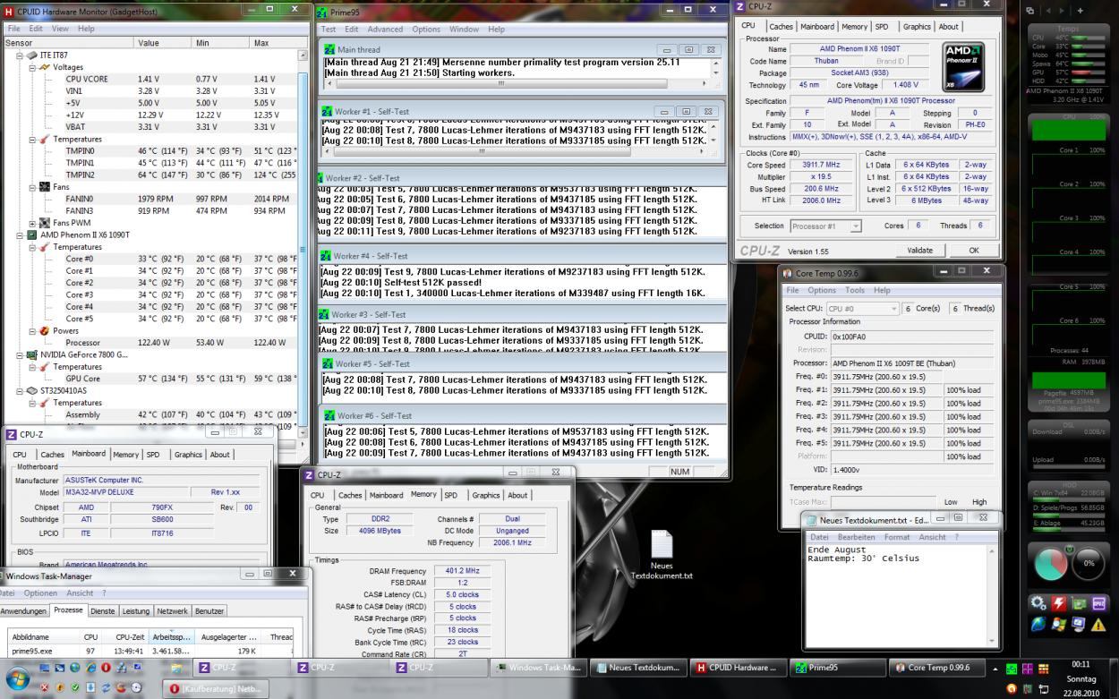

Derzeit plagt mich ein seltsames Problem:
Bei höheren Taktraten (>3,7GHz) stürzt die Kiste sofort ab oder der Bildschirm friert ein, wenn Linx läuft.
Seltsamerweise passiert das bei Prime nicht – egal welche Variante.
Zurzeit läuft Prime Custom seit ein paar Stunden (3400MB RAM / 3,91GHz) ohne Probleme.
Selbst die 4GHz laufen nach den Regeln des OC-Freds ohne Absturz durch.
Liegt es vielleicht an der Linx- Version (0.6.4) oder an meinem beschissenen Bios (ist das erste und wahrscheinlich auch das letzte Bios für den X6)?
Weiß jemand Rat?

Ich vermute, dass es das Bios ist. Seit dem neuen Bios läuft der Ram nur noch auf 800.
Bei 1066 fliegen bei Prime nach und nach die Kerne raus. Das war beim 940BE nicht so.
EDIT: Falscher Screen / nu passt es ;)
