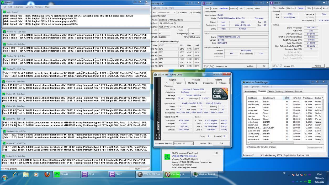

ach nochwas
hatte gestern knappe 5 h prime am laufen gehabt. die einstellungen waren 143x30 und hatte eine vCore von 1.39375 und VTT war +75mV
bild im anhang

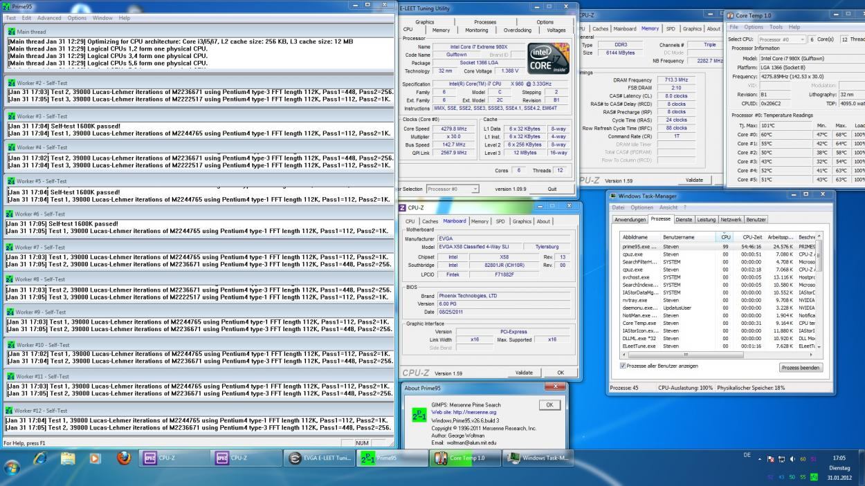

Hier noch en Screen
Die rams laufen unter 1600-.-
Könnte ich dann so stehen lassen?
PS.
willst du noch ein Screen von den Spannungen?
mfg

hab jetzt mal auf 133x33 gestellt bei 1,3875V Vcore.
VTT habe ich jetzt auf 1,35
und die IOH Vcore von 1,1 auf 1,2 gestelllt..
und die ULCK auf 3200MHZ
Prime läuft.

ist auf läppische 2388,2 MHZ nur..
Without Vdooop.also habe eine vcore von 1.388 laut cpu z
custon with small ffts.
zur zeit läuft es..
habe mir extra en laptop gegönnt,dass mein pc schön in ruhe primen kann:P
