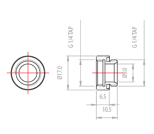

Jo sowas mein ich, aber die Phobya sind auch locker 18mm, wie das Vorbild von Koolance auch![]()
