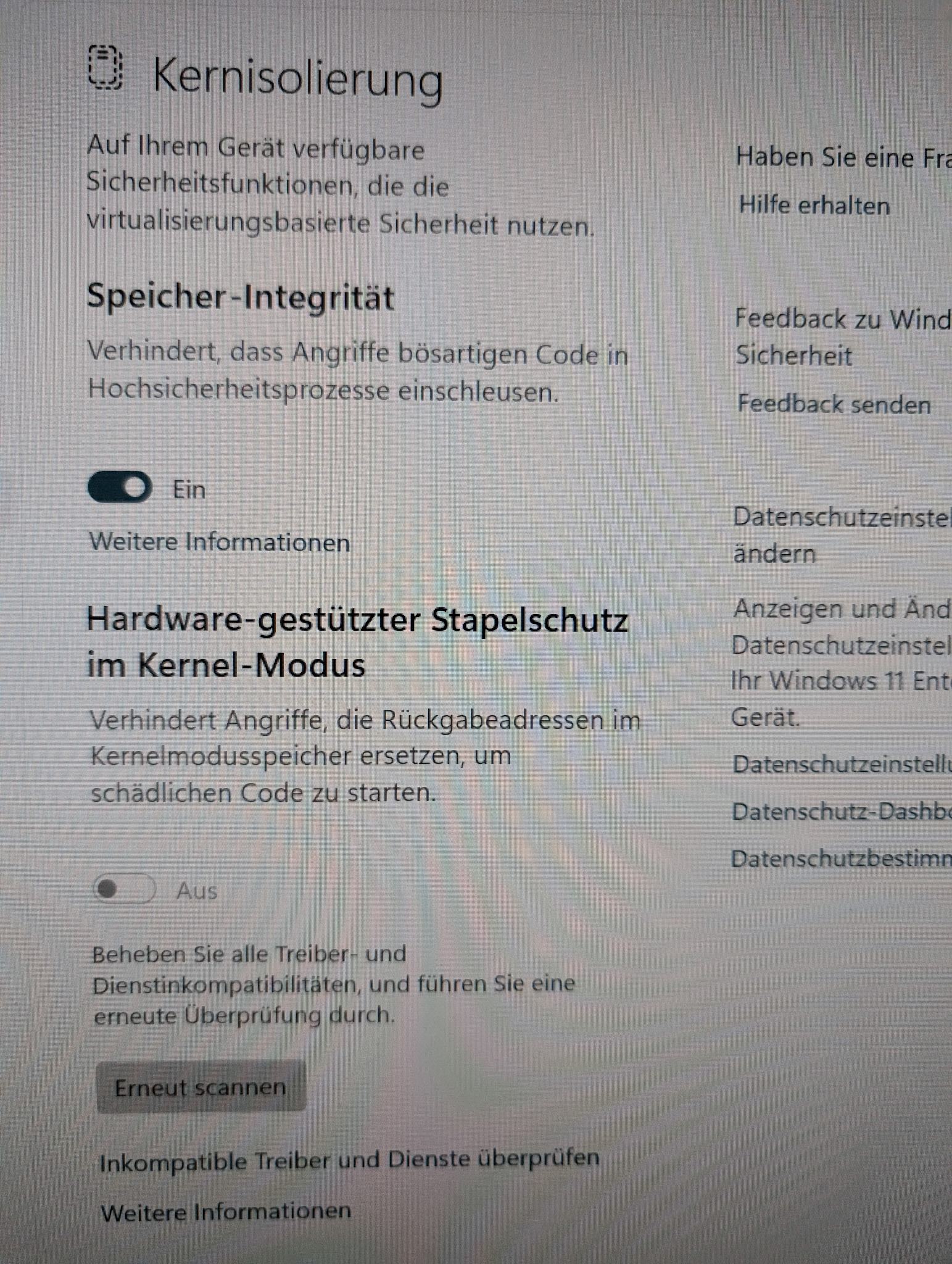

Kernisolation ist bei mir auch aktiv, die Speicher-Integrität jedoch nicht.
So sieht es bei mir aus. Ich kann die zweite Einstellung in dem Menu nicht aktivieren, wegen inkompetenten Treiber von Epic Games. :fresse:

@ElectricDay ..da schau, hab auch Epic/Ubisoft-Connect/Rockstar/Sony/Steam/XBox Game-Clienten drauf..
du müsstest mal bitte die details der kernisolierung zeigen. Im Hauptmenu sieht es bei mir auch so aus, aber nicht im Untermenü. 😂

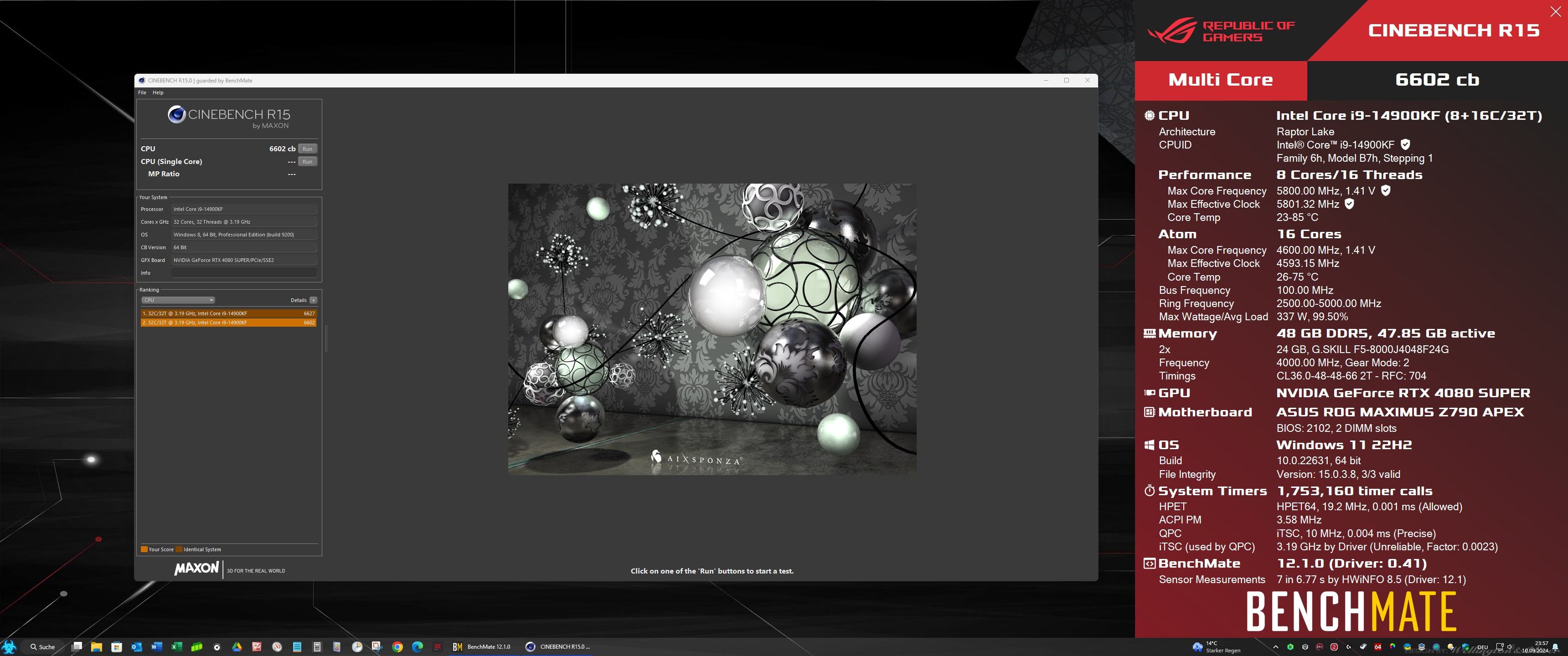

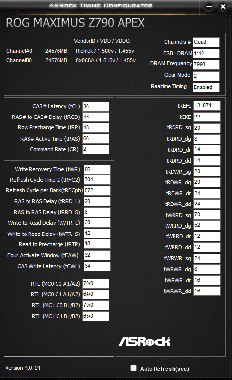

..meine CPU ist immer noch stabil (CBR 15 von gestern mit normaler Priorität) mit einem Unterschied :
Ich habe mittlerweile 8000 RAM mit CL36 recht stabil hinbekommen, die vorherigen CBR15 Runs waren 8200 RAM CL38 . Das Schöne hierbei -gleichmäßige RTL Werte von 70.
Bin immer noch zufrieden mit RPL Refresh.
Was ist ein "recht stabiler RAM"?
okay, will heißen daß ich mit den jetzigen Timings "nur" 1500 % KArhu Ramtest hab laufen lassen, das würde nur so ca. 90% Fehler Detektionsrate bedeuten....

Hi. Sorry für OT.
tRDRD_sg und tWRWR_sg immer auf 16. Nicht 20 oder gar 24. 16/8 lauten die beiden sg/ dg Pärchen idealerweise. Das sind einige der wenigen Timings, die Buildzoid als tatsächlich "performancerelevant" getestet hat. tRRD_L auf 12 bei H24M. tWR 48. tRTP 12.
danke für den tip, schaue ich mir an...

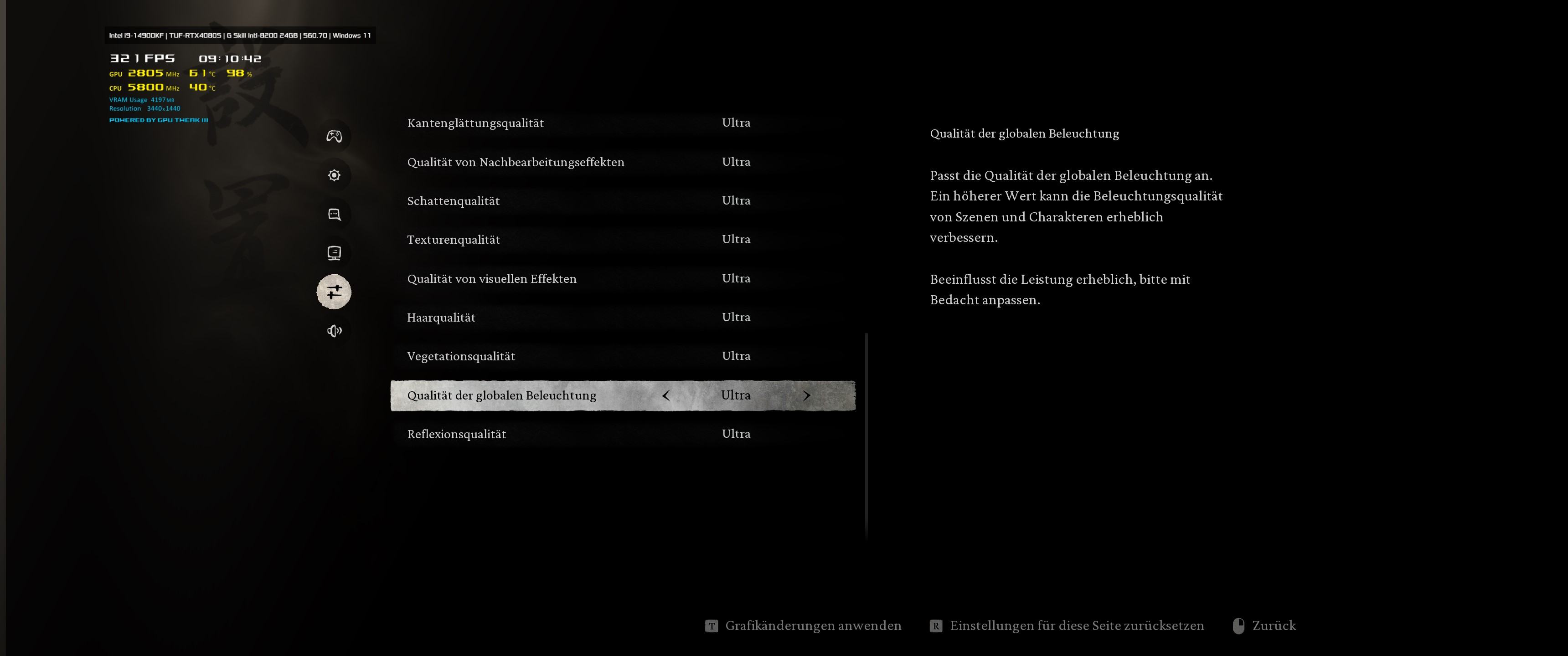

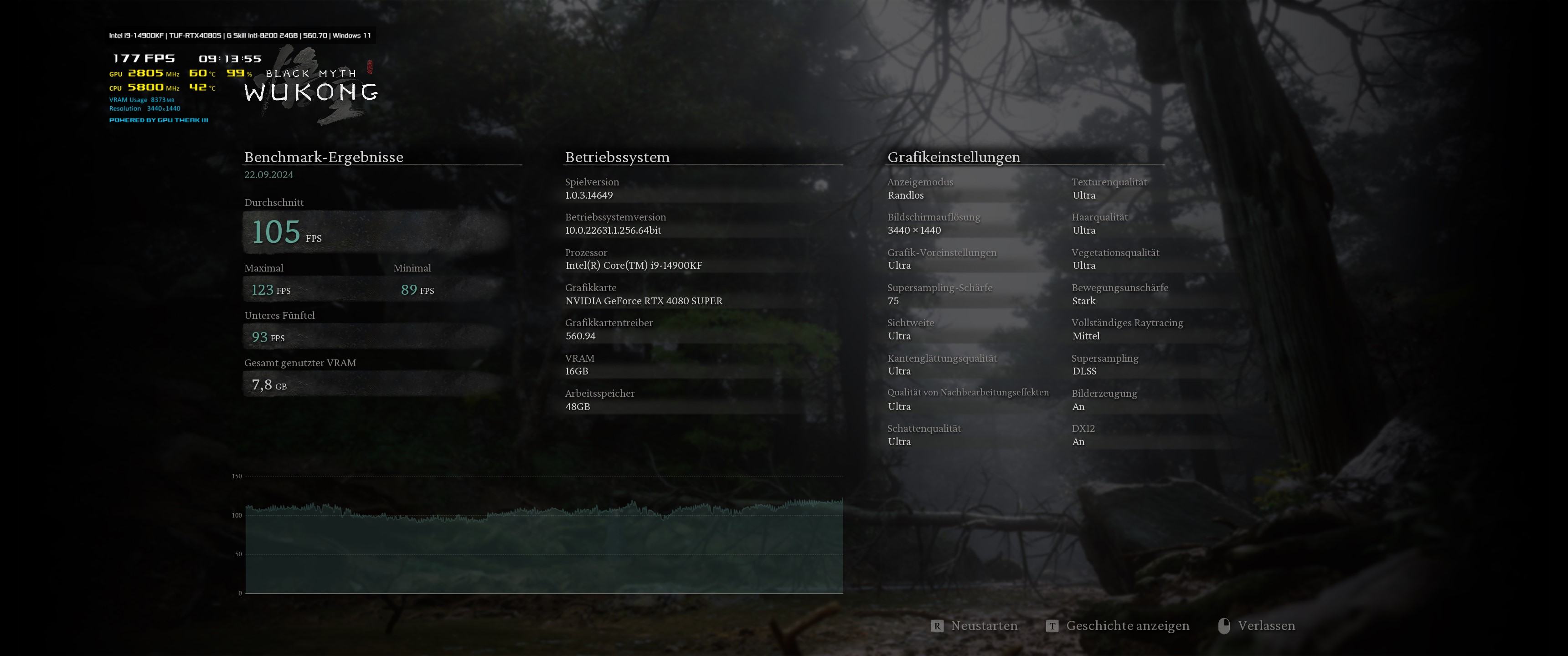

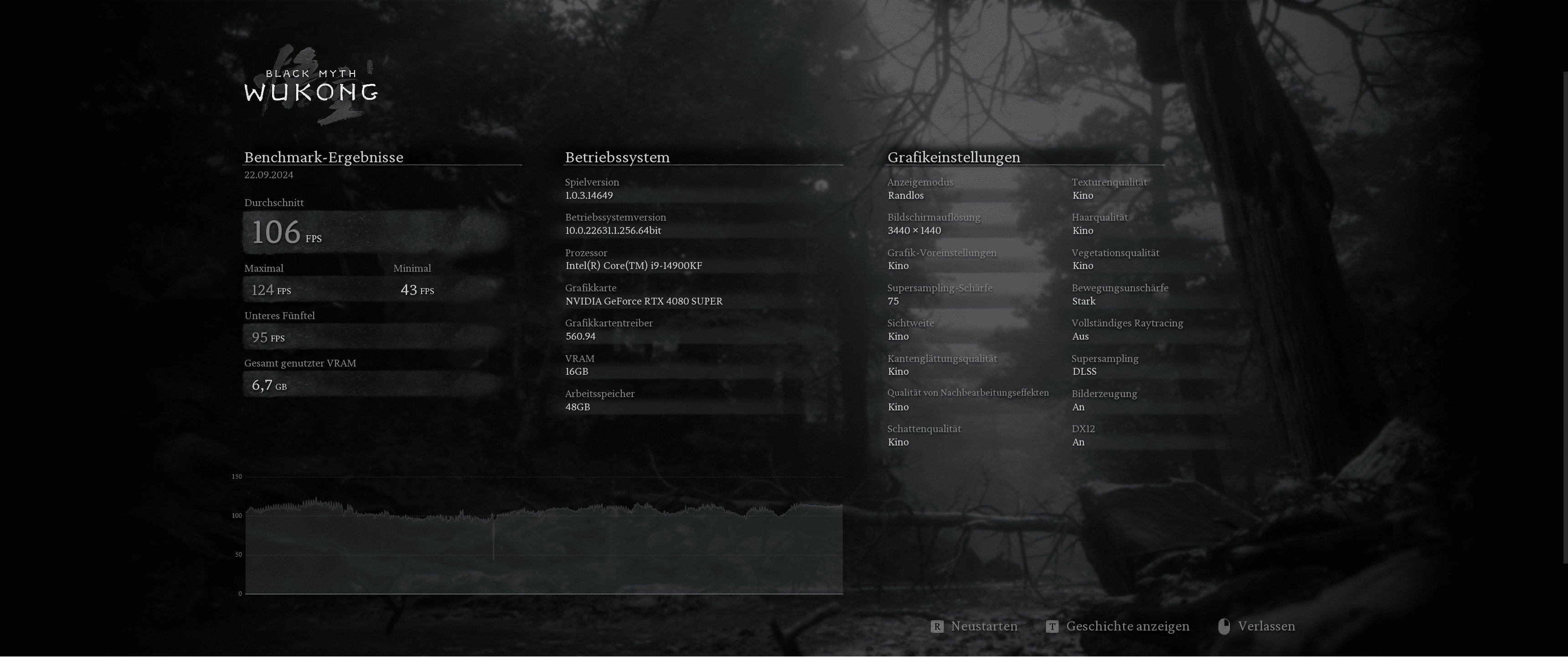

Salve, bin im PCGH Forum über einen User mit einem 14900K gestolpert der sich Black Myth Benchmarktool auf steam (kostenlos) installiert und es laufen gelassen hat. Beim Shader kompilieren hatte er Abbrüche bzw. Fehler.
Habe das dann auch mal installiert , mit mittlerer Raytracing Quali laufen lassen alles Astrein - null Fehler beim Kompilieren der Shader.
Dachte ich melde das hier , weil ja ab und zu Fragen nach Testsoftware auf instabile Intels auftauchen.... also ich denke wenn CB R15 und solche Benchmark Tools durchlaufen, hat man schon ein Indiz das der Prozzi weitestgehend i.o. ist.
Kann man den shadervorgang bei wukong nachträglich noch mal antrigern bzw. Manuel starten?
oh, das habe ich nicht ausprobiert. Habe das bisher nur einmal gestartet und als erstes kam diese shader Kompilierung ohne das ich etwas dazugetan hätte.....
Dann konnte man Grafik Einstellungen vornehmen, wie raytracing, dann den Bench starten....

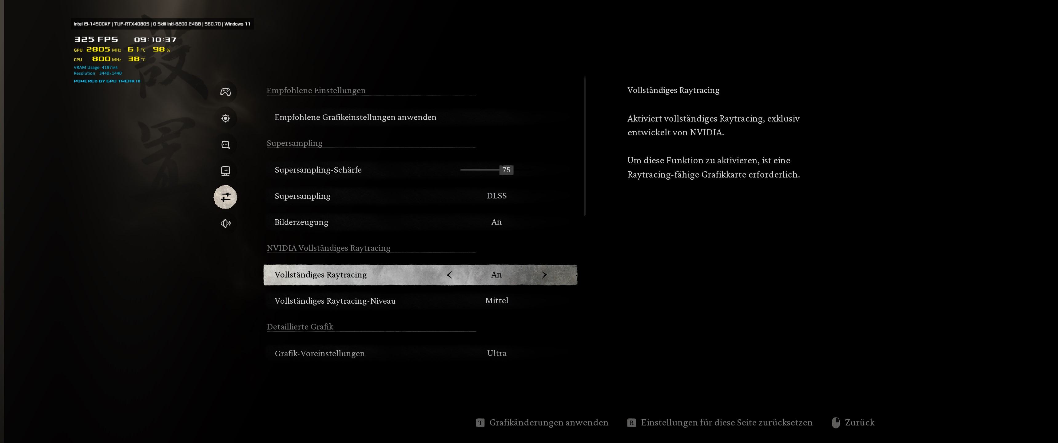

Hey, dabei sehe ich gerade raytracing war aus ? Das mach ich nochmal....
Ich besitze ja das hauptspiel und da war es auch nur beim ersten spielstart so. Ich sehe das wie du das wäre ein guter Test auf Stabilität.

So , wiederholt.
Nein es werden keine shader neu kompiliert. Nicht auto
matisch und in den Einstellungen konnte ich sowas nicht finden. Aber raytracing scheint nun aktiviert gewesen zu sein....
