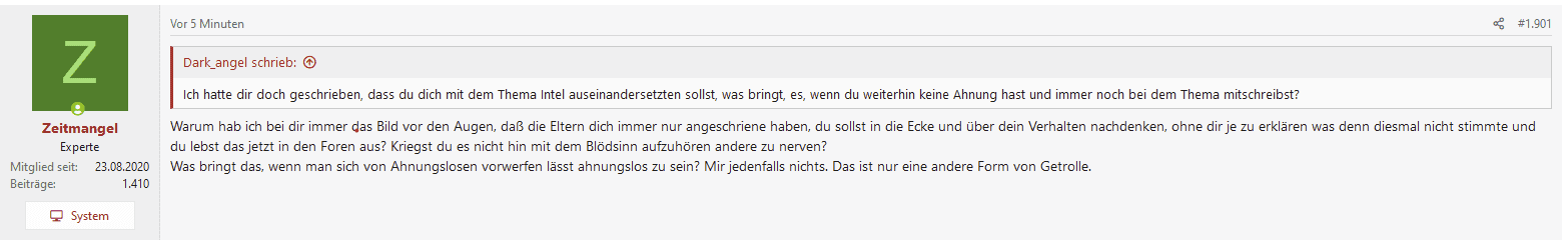

Ich hatte dir doch geschrieben, dass du dich mit dem Thema Intel auseinandersetzten sollst, was bringt, es, wenn du weiterhin keine Ahnung hast und immer noch bei dem Thema mitschreibst?
Was bringt das, wenn man sich von Ahnungslosen anhören muss ahnungslos zu sein? Mir jedenfalls nichts. Das ist nur eine andere Form von Getrolle.

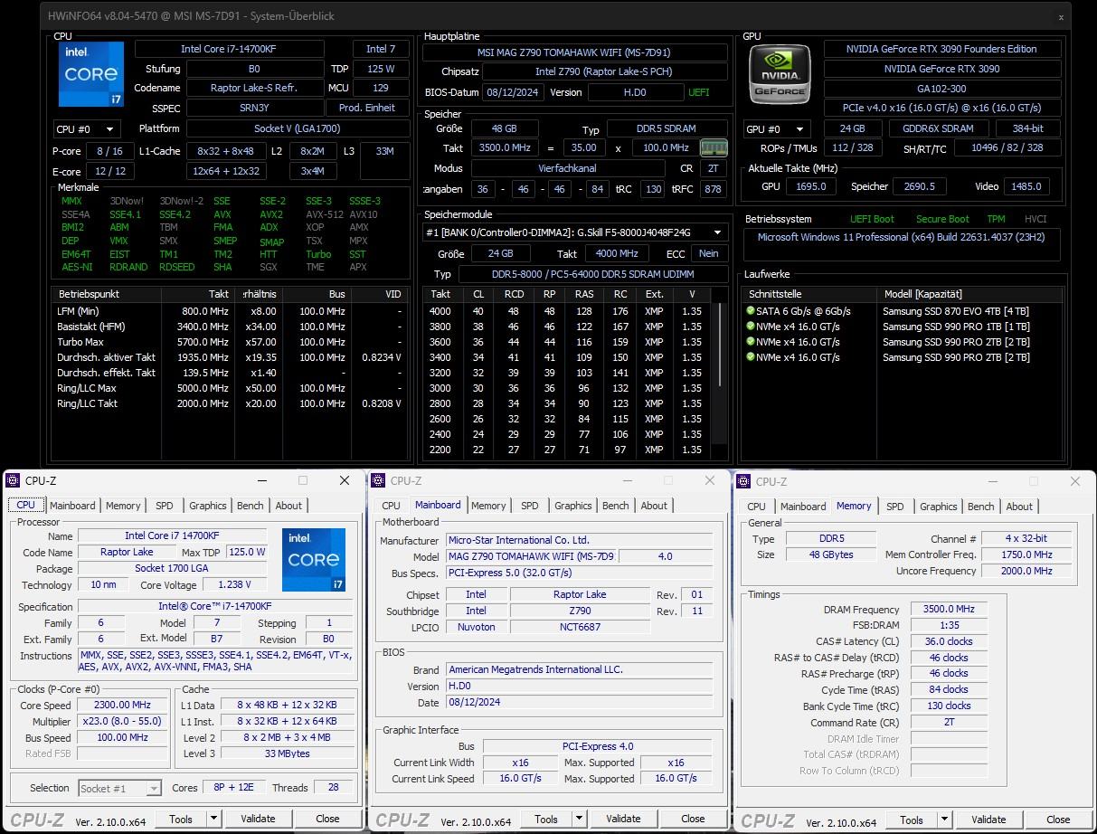

So nun ist der BIOS 7D91vHD geflasht und alles wieder eingestellt wie es sein soll.
Bitte hier ACHTUNG an die MSI Besitzer, speichern der BIOS Einstellungen auf USB Stick vor dem Flash ist zwar nett, lässt sich nach dem Update aber nicht mehr einspielen.
Es empfiehlt sich die Einstellungen abzufotografieren. Hab das vorher gemacht weil besser ists mit Gürtel und Hosenträger und siehe da, der Hosenträger hat den Tag gerettet.
MCU 0x129 ist drauf, ME 16.1.30.2361 ist auch installiert (laut Logfile SUCCESS), also mal alles in Butter.
Erste Benches starte ich jetzt, ich berichte nochmal falls etwas auffällig wird.

Zugegeben heute ist kein Tag zum benchen, um 10:00 hatte es schon 26°C...
Timespy vorher 21.600 nachher 21.450
Speedway vorher 5.877 nachher 5.864
SteelNomad vorher 5.591 nachher 5.564
CB23 multicore vorher 37.250 nachher 36.450
CB24 multicore vorher 2.011 nachher 1.924
7Zip 256MB vorher total CPU 164.400 nachher 161.600 GIPS
Speicherdurchsatz bei DDR-7000 gleich wie zuvor, read 103GB/s write 90GB/s copy 96GB/s.
Im 3D ist also quasi nix festzustellen, im Rendering/Komprimierung+Dekomprimierung sieht es so aus als ob etwa ~1-2% overall bzw. ~4% im CB24 um ist.
Ohne kontrollierte Umgebung, die Ausgangswerte sind aus dem letzten Wochen, nicht direkt davor. Werte sind teilweise leicht gerundet. Bench wurde nur einmal gemacht nicht 10x mit anschließender Mittelwertbildung. Statistisch also nicht ernstzunehmen.
Alles lief stabil durch, es gab keinen Schluckauf. Ich nehms mal so hin und sag das Passt.
