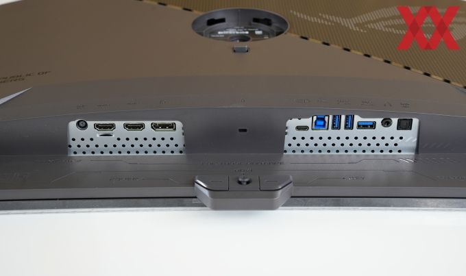

Das Anschlusspanel
Anschlussseitig setzt ASUS auf zwei HDMI-2.1-Schnittstellen und einen DisplayPort 1.4.
Die USB-Fraktion wird von drei Typ-Schnittstellen nach dem 3.2-Gen1-Standard vertreten. Zusätzlich gibt es eine Typ-C-Buchse mit USB 3.2 Gen1 und einer maximalen Ladeleistung von 90 W.
Anders als die beiden Konkurrenz-Modelle setzt ASUS auf ein externes Netzteil, das maximal eine Leistung von 280 W zur Verfügung stellen kann. Der Vorteil dieser Konstruktion besteht darin, dass die Abwärme des Netzteils nicht aus dem Gehäuse befördert werden muss. Ebenso ist im Falle eines Defekts ein Austausch leichter möglich.
