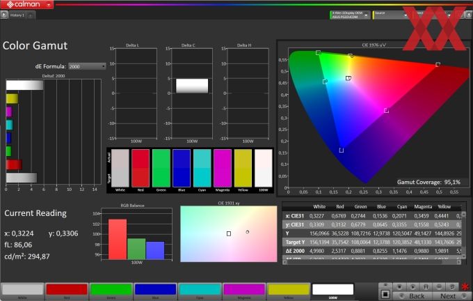

DCI-P3-Gamut im Racing-Mode
Die Wahl des DCI-P3-Gamut in einem der Presets ist deshalb interessant, da ASUS beim PG32UCDM darauf verzichtet, ein vorab kalibriertes Preset einzubinden. Wer im Racing-Mode auf DCI-P3 umschaltet, liegt nicht ganz verkehrt. Der Farbraum wird dann zu 95,1 % abgedeckt, die Eckpunkte aber jeweils minimal verfehlt. Im Color-Checker-Test werden auch hier gute Ergebnisse mit einem gemittelten DeltaE von 2,17 und einem Maximum von 5,96 realisiert. Im Sättigungs-Test ist das DeltaE mit einem Mittelwert von 1,92 und einem Maximum von 5,81 ebenfalls sehr gut.

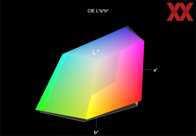

Ab sofort werden wir das SDR-Farbvolumen der Geräte in einer separaten Kategorie angeben. Gemessen werden BT.709, DCI-P3 und BT2020.
Keine großen Überraschungen erwarten uns beim Farbvolumen des QD-OLED-Panels. Auch der PG32UCDM kann nativ ein sehr großes Farbvolumen abbilden - die Ergebnisse decken sich weitestgehend. Der BT.709-Farbraum wird zu 158,375 % abgedeckt, während es bei DCI-P3 noch 106,143 % sind. Auch beim sehr großen BT.2020-Farbraum wird mit 71,799 % ein sehr gutes Ergebnis erreicht.
| Farbraum | Farbvolumen |
| BT.709 | 158,75 % |
| DCI-P3 | 106,143 % |
| BT.2020 | 71,799 % |

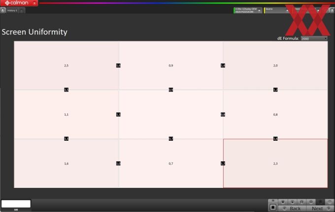

Farbstabilität über das Panel
Es kommt nicht nur darauf an, wie gleichmäßig die Helligkeit auf einem Panel verteilt wird, sondern auch darauf, dass die Farben überall gleich aussehen. Dies stellen wir hier anhand der DeltaE-Verteilung dar.
Die Farbstabilität über dem Panel liegt auf einem guten Niveau. Maximal kommt es zu einer Abweichung von DeltaE 2,5. Unterschiede fallen so kaum auf.
