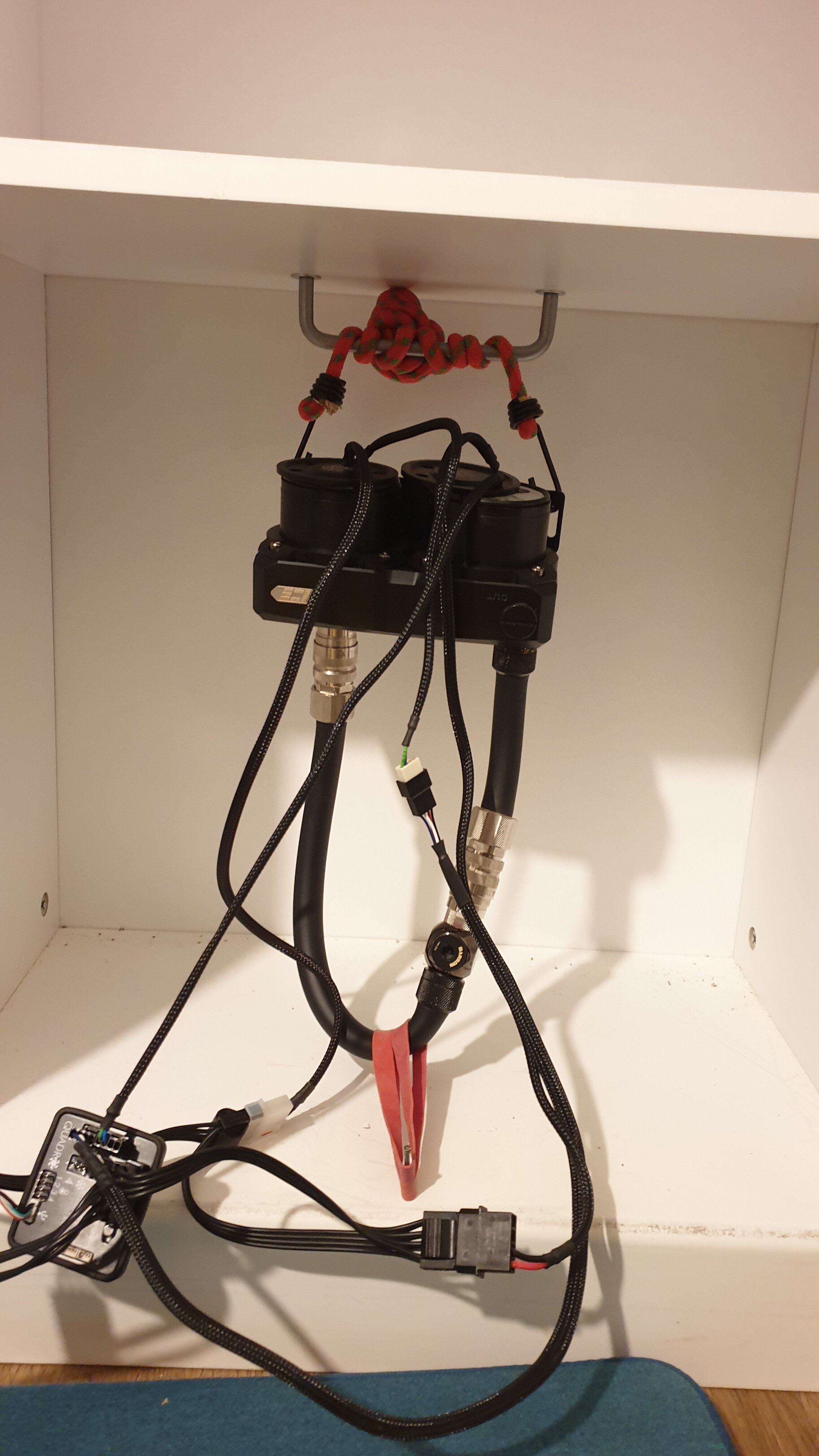

Wird heute im Laufe des Abends mit beiden Pumpen bestückt und getestet.
Vielen Dank dafür. 😘

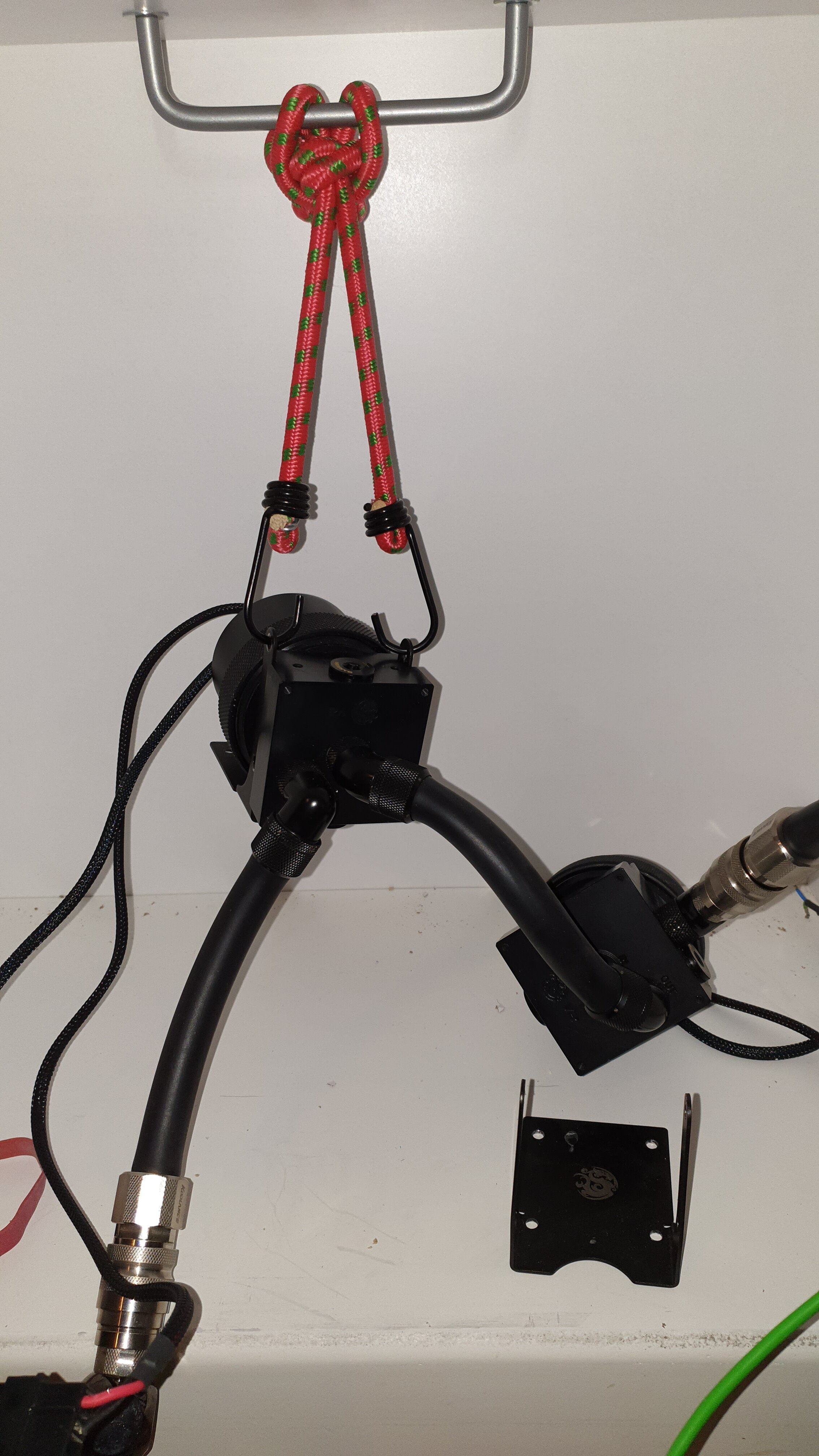

Nachtrag ist verbaut und läuft tadellos, trotz minimal Luft im 50 cm Testloop ist es wesentlich leiser als zwei einzelne Pumpen.
Vorher einzeln, nachher zusammen. Nur der Schlauch musste via Gummiband vom Schrank weg da dieser sonst Vibrationen überträgt, somit muss ich später das Top als auch die 6 Schläuche durch den Schrank irgendwie entkoppeln.

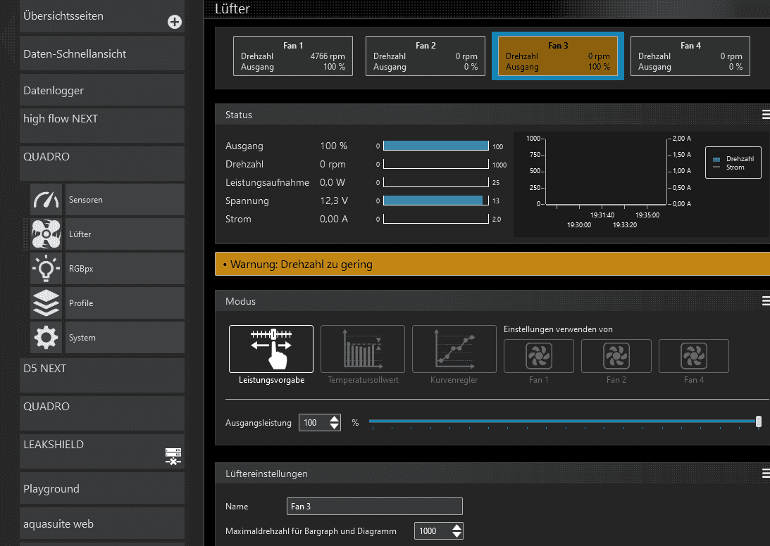

Was mich an den Pumpen nervt ist, dass beide an einem Quadro zwar regelbar sind, jedoch die zweite Pumpe kein Tachosignal auswirft.
Pumpe 1 Fan1, Pumpe 2 Fan 3. Ich habe alle Leitungen optisch, physikalisch und elektrisch geprüft, keine Fehler vorhanden.
Auf dem Quadro 2 und anderen Kanälen lässen sich die rpm ebensowenig ablesen.

Es plätschert noch dank viel Luft im System aber alle Pumpen laufen auch wenn die eine keine RPM anzeigt.
3 Pumpen 100% = 275 l/h
3 Pumpen 1% = 125 l/h (weniger geht dann nichtmehr^^)
Die beiden EKWB D5 laufen auf 1% mit ca. 800-860 RPM und 100% ca. 4800 rpm, ab 70% drehen die erst richtig auf.
Die D5Next hat auf 1% noch 2000-2050 rpm und bei 100% ganze 4860 bis 4880rpm.
Sind also sehr unterschiedlich, aber die Gesamtleistung bei 3 Pumpen + MoRa3+ 420er X-Flow intern ist top.

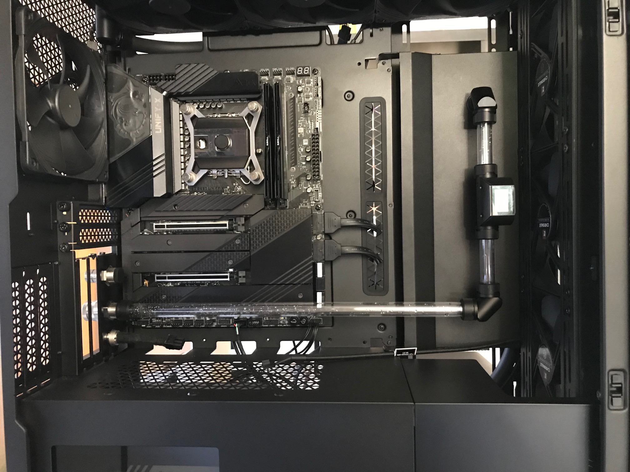

Meint Ihr, dass der Winkel unten den Wasserdruck stand hält?
Moin,
welches Case ist das? Müsste ein 5000D Airflow sein. Aber der Ausschnitt am Netzteilshroud irritiert mich ein wenig ^^
Ich Plane auch gerade eine Custom Kühlung für ein 5000D Airflow.. dein Fortschritt würde mich mal interessieren. Habe eine ähnliche Idee im Kopf bezgl. der Abdeckung zur Rückseite hin.

Moin,
Ist ein Corsair 7000D Airflow. Ich habe mir nun die Barrow Fittings geholt und kann gerne Fotos machen, wenn es weiter geht.
Mich würde der generelle Aufbau interessieren.. meine Pumpe und AGB müssten heute eintreffen. Bin gespannt ob die unter die Netzteilabdeckung passt ^^

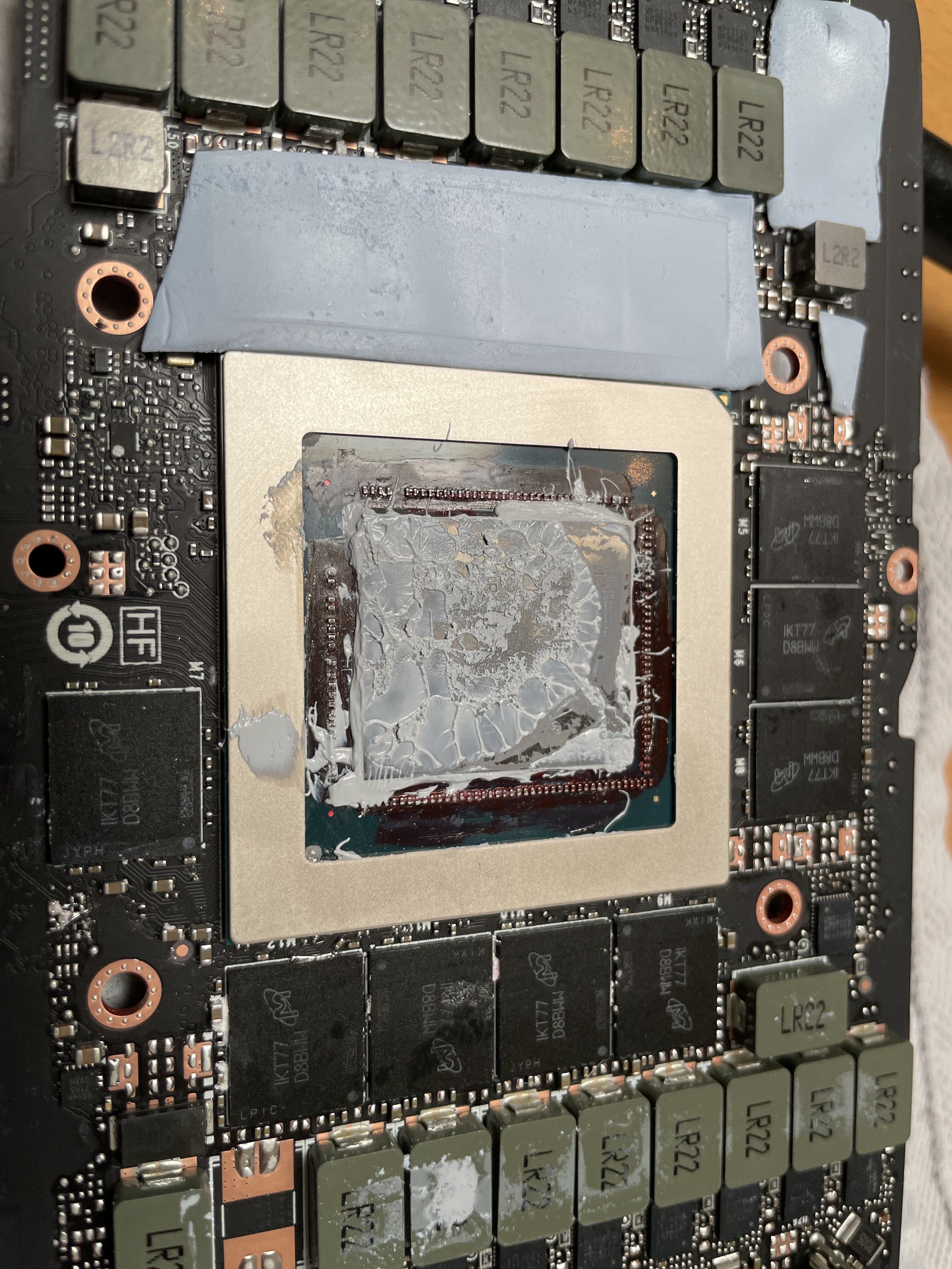

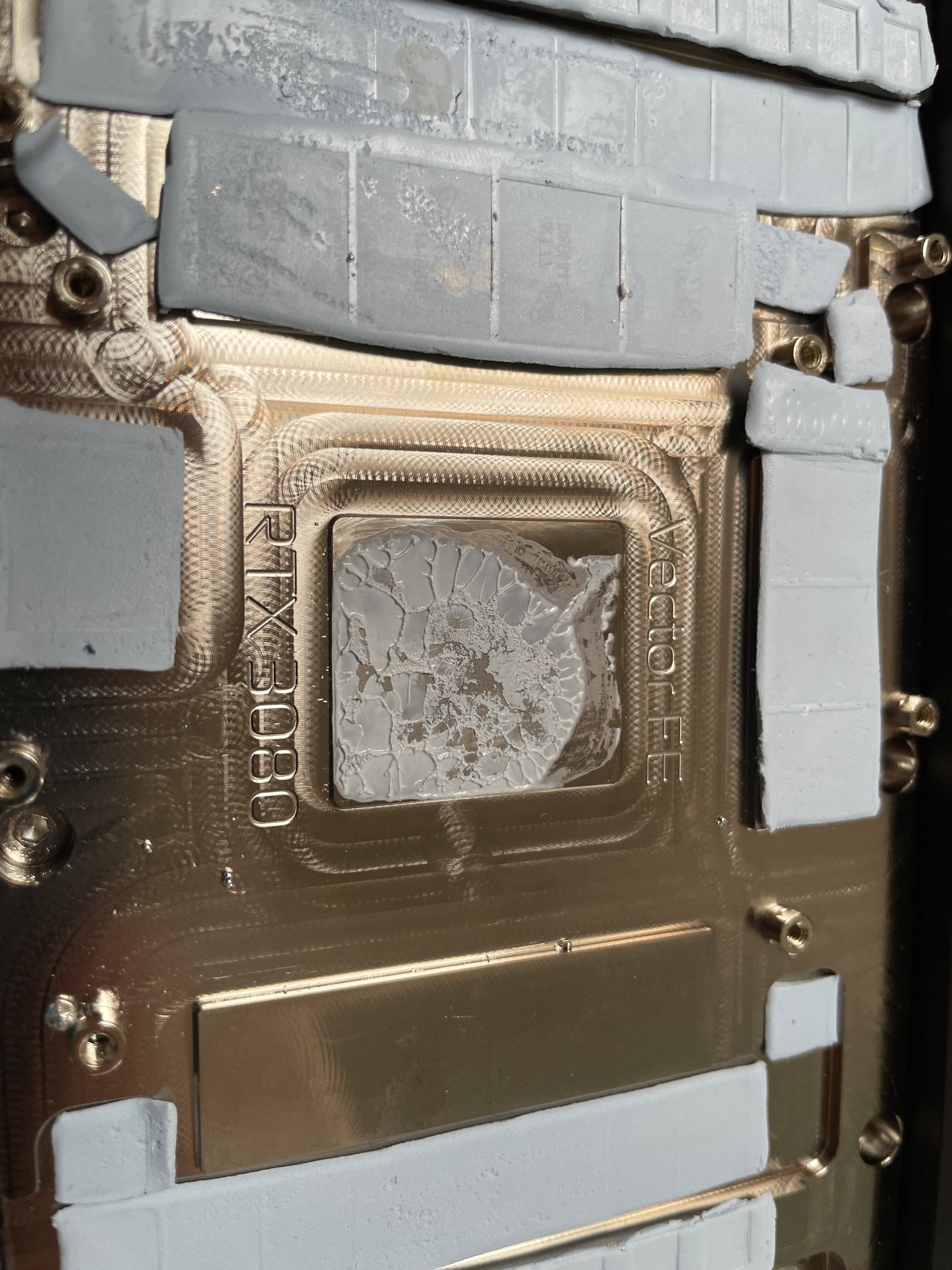

Würdet ihr anhand der Bilder zu viel Druck oder zu wenig sagen?
Oder schlicht mehr WLP?
Sehr viel WLP und nicht gleichmässiger Druck, der Kühler lag nicht komplett auf, sodass die WLP links herausgequetscht wurde.

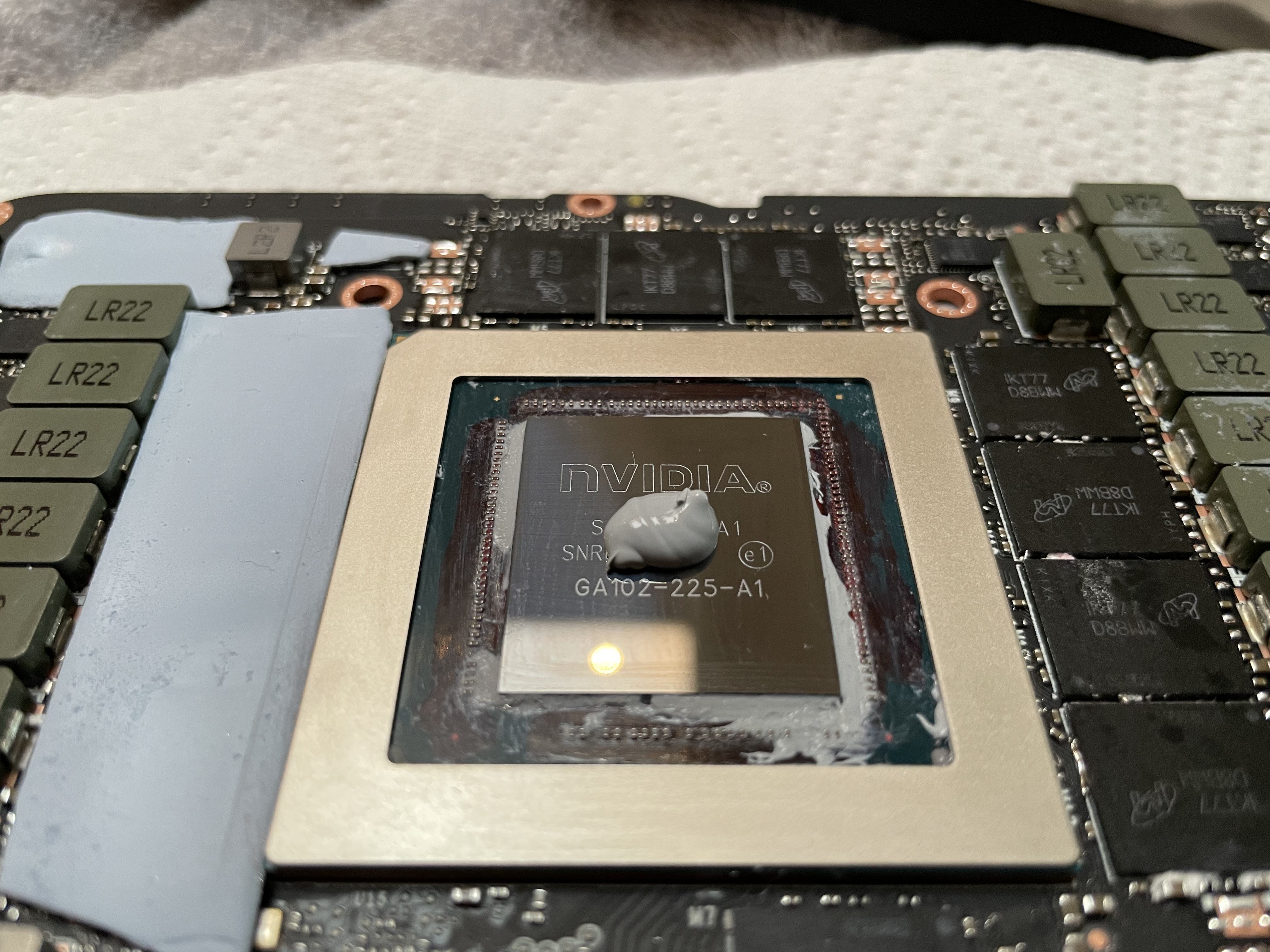

Dann probiere ich einfach mal die Dot Methode und achte auf langsames festdrehen der Schrauben.
Hast du die SMD rot lackiert? Mache bei mir immer Lack drauf da sonst die Paste kaum noch abzubekommen ist und falls ich mal LM nutzen möchte.
Hast du die über Kreuz verschraubt? Zuviel WLP quetscht halt heraus, also nicht schlimm, nur doof wenn es nicht kongruent aufliegt.
