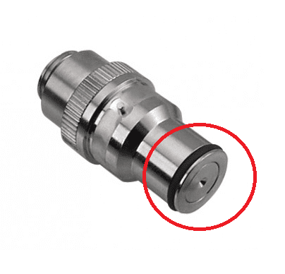

mir ist heute der innere dichtungsring vom älteren male koolance vl3n kaputt gegangen, hat jemand die maße oder bekommt man die noch irgendwo?
Mach mal ein Bild, verstehe nicht was du damit meinst.
leakshield dreht durch, nur am pumpen (y):poop:
Ah okay, dachte war etwas anderes. Meine QD3 haben das an anderer Stelle. da sitzt es vorne drin.
