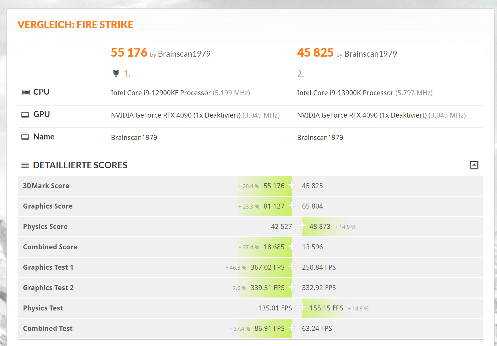

jetzt bin ich etwas verblüft :(
gestern noch nen run mit meinem alten 12900kf gemacht der All Core 5,2 / Ring und ECore 4,2 hatte
ergebnis jetzt gerade ja es ist stock, aber knapp 10.000 pkt weniger zum 12900kf ?
Ja, ist mir bei Timespy auch aufgefallen. Da ist der CPU section 2 test rund 36% schlechter als beim 12900KS aber CPU score allgemein trotzdem deutlich höher. 3DMark braucht wohl noch ein "Raptor-Update". Ich glaube der Fehler liegt bei der internen Berechnung. Der Wert bei diesem Test ist ja eher auf ms und nicht fps und bei ms ist logischerweise niedriger besser. Ausgegeben werden allerdings fps als Ergebnis.Die Differenz ist auch exakt die, die der RL im CPU sector schneller ist, haha. 3DMark braucht wohl noch ein "Raptor-Update".

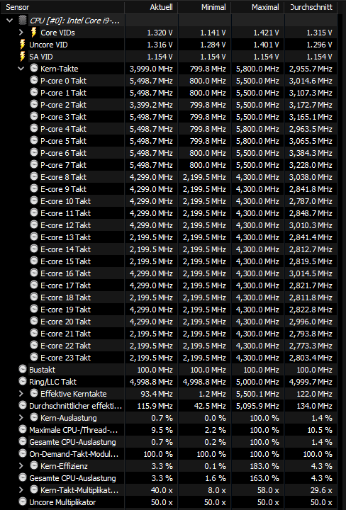

@Chris909 was du anzeigst ist die VID, nicht die Vcore! Schau mal weiter unten bei Hwinfo.
Danke für den Hinweis, habe mich bisher noch nie tiefer mit der Materie beschäftigt. Es steht also im Mainboard Bereich? Ich habe dort 1.236V im Peak während des CB23 Durchgangs. Das scheint mir schon niedrig? Die Wärmeleitpaste hatte ich gestern auch 3x aufgetragen weil ich erst dachte das die Temperaturen daher kommen, das ist es aber nicht. Die beiden CPU Lüfter vom Dark Rock Pro 4 laufen ab 60-70 Grad auf 100%.

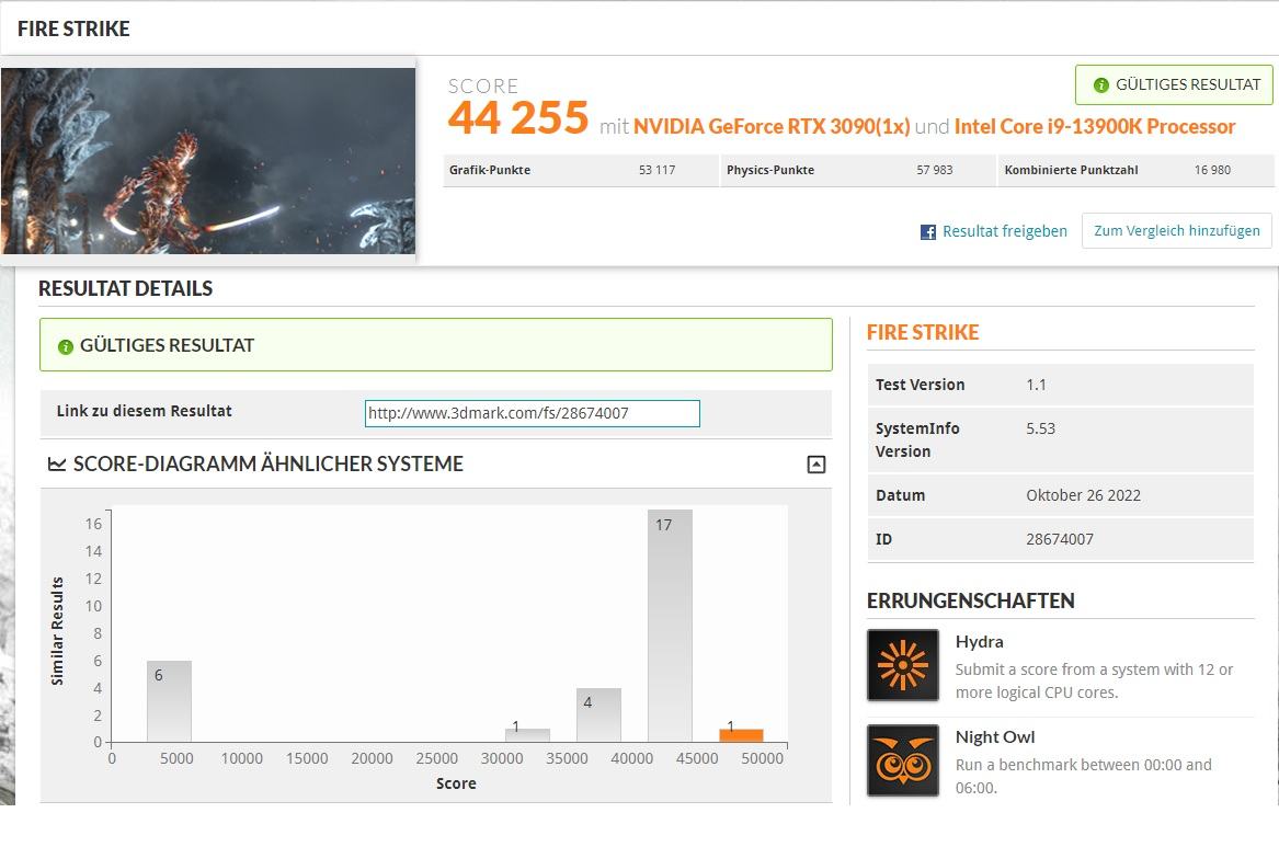

seltsames ergebnis ich habe die gleiche menge bei 13700k + 3080ti

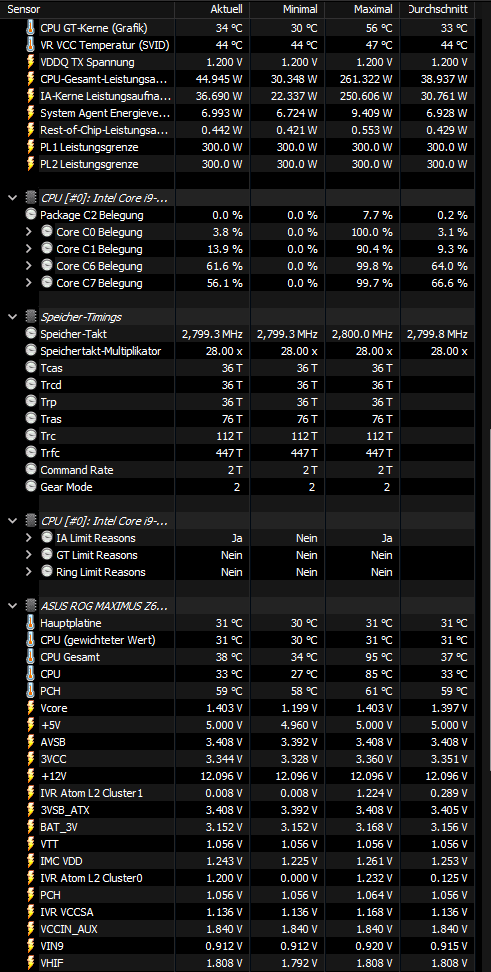

Also ich hab mit meinem 13900K wohl ne absolute Niete erwischt oder ich mach was falsch. Muss auf meinem Z690 Hero 1.4Vcore einstellen um überhaupt auf Stock laufen zu können. LLC hab ich auf Level 4. Temperaturen erreichen bei Cinebench R23 88-95 Grad mit CF und 360er Aio (Kraken X72). Aber immerhin kann ich den Cache auf 5Ghz laufen lassen. Bin aber am überlegen das Ding zurück zu schicken und wieder zum 12900K zurück zu gehen. Der lief wenigstens mit 1,29Vcore und 5Ghz P-Core/ 4Ghz E-Core...
Welche SP CPU-Wertung heißen Sie im Bios? (Extreme Tweaker -> AI Features)
Probieren Sie 1,2 V Spannung und Multiplikatoren für 52x P-Kerne und 42x E-Kerne und 46x Cache aus
@Oleksii Das mach ich gleich mal, SP ist Gesamt 99 und 107 P-Core / 88 E-Core. Im Anhang hab ich von HWiNFO die Spannungen etc. Wenn aus dem Bios ein Screenshot gebraucht wird, kann ich den nachreichen. Die VID(s) hab ich im Bios auf "Auto" bzw. so wie es halt standardmäßig eingestellt ist.

Das hab ich ja alles gemacht. Bei AI Overclock Tuner hab ich mein XMP Profil. Mein 13900K läuft nicht mit 1.3 bei "Actual VRM Core Voltage". Da muss ich 1.41 eintragen das es läuft @Stock.
