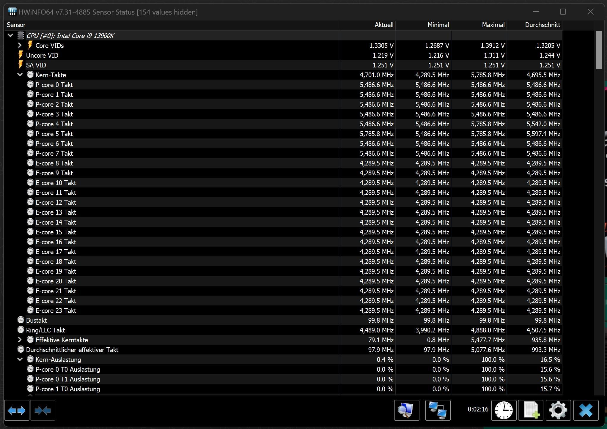

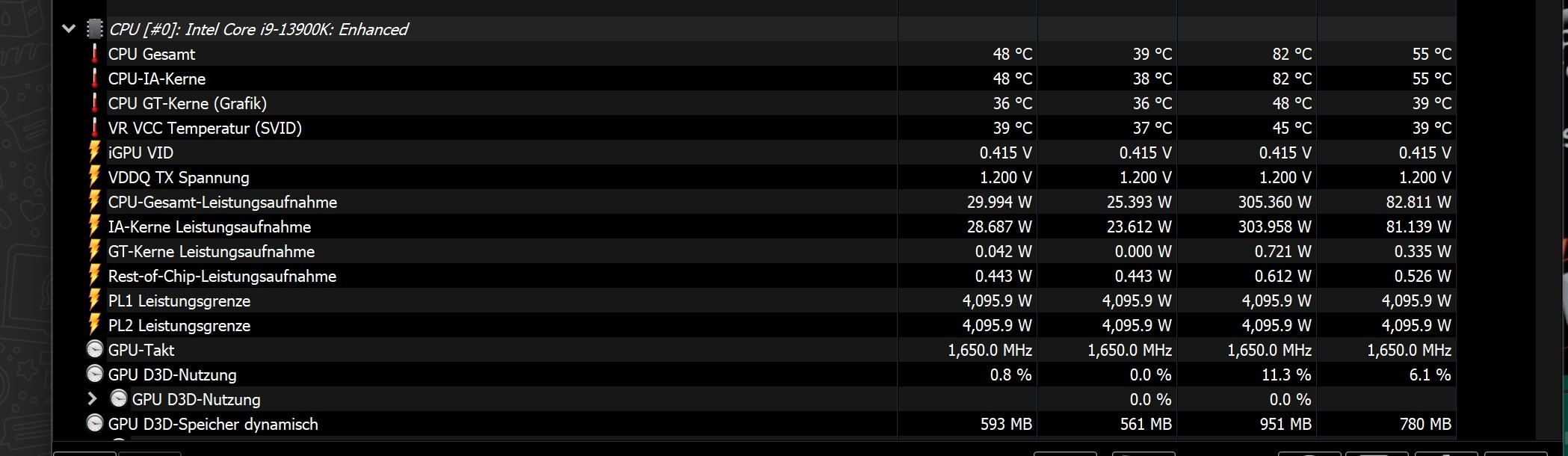

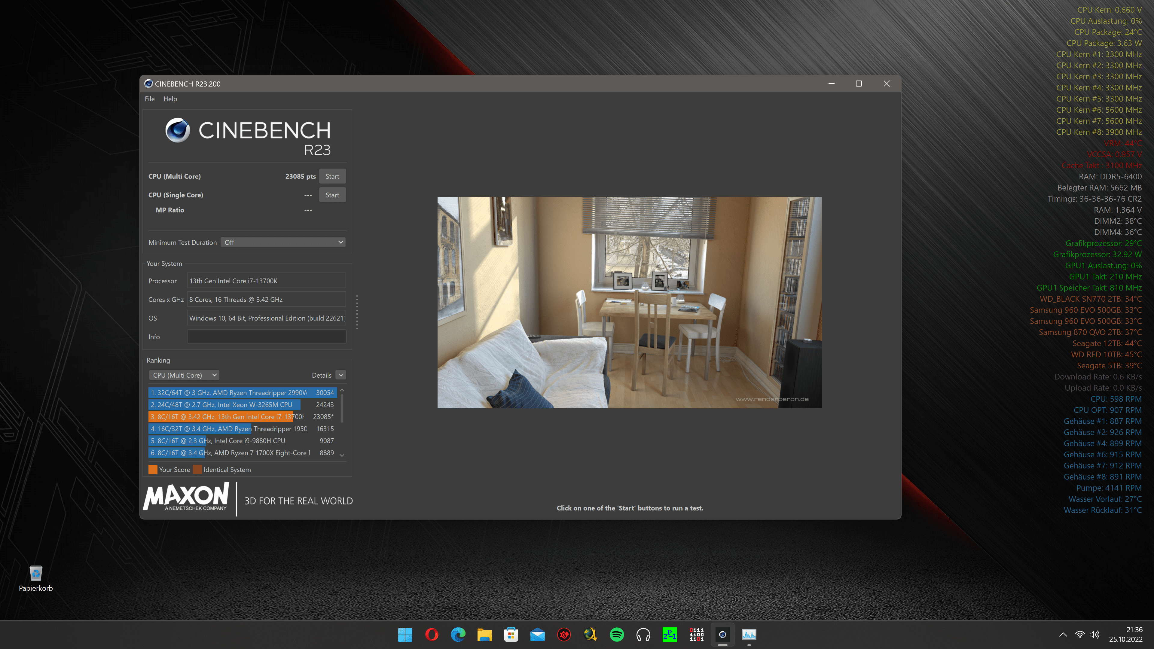

So mein 13900K ist auch endlich mal angekommen
Ich bin jetzt nicht die Oberwissensbank, aber Stock @ Bios braucht der 0,944V

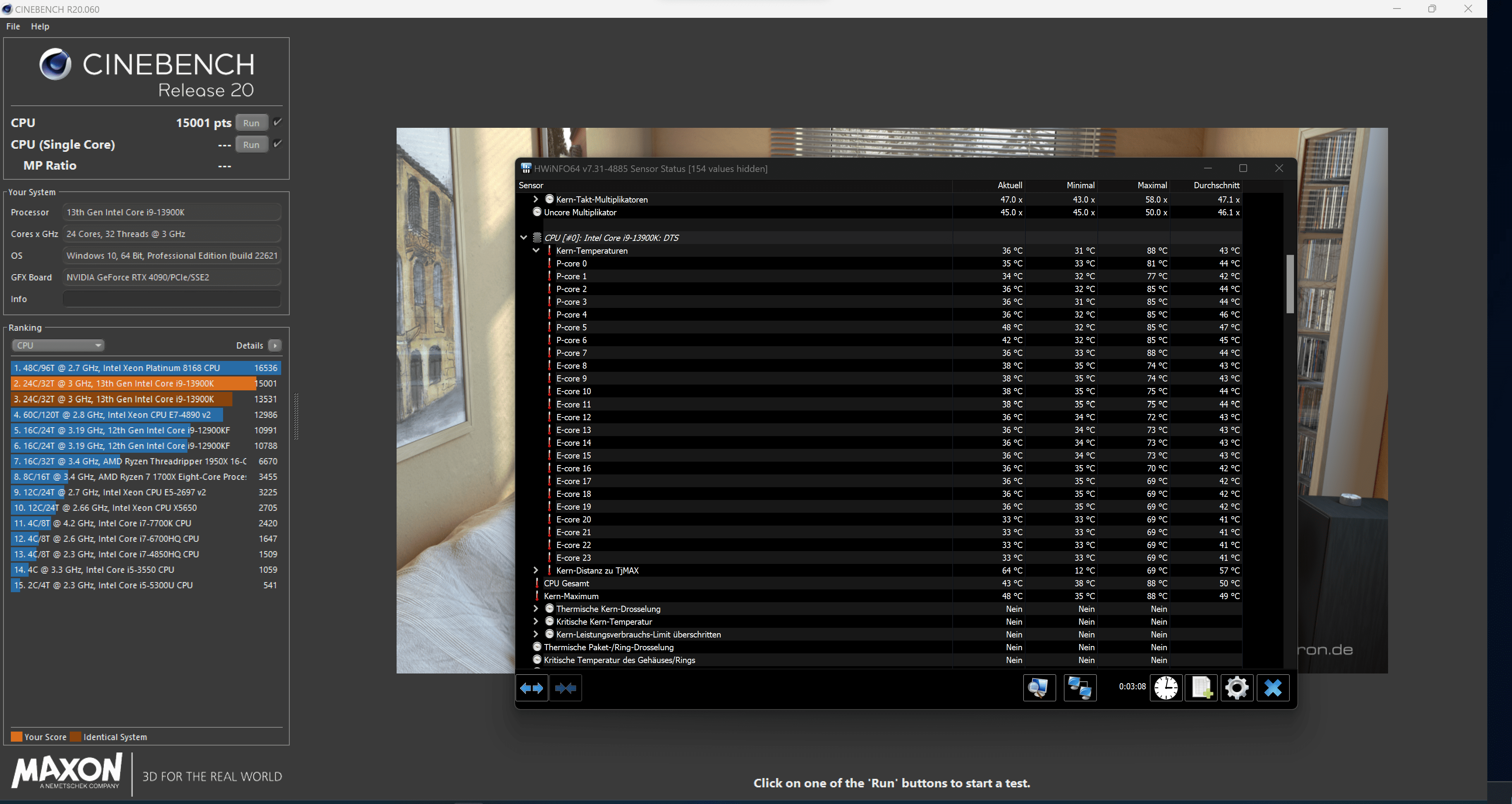

Hier mal erste ergebnisse erste Run mit C20 @ Stock
find die CPU auf den ersten Riecher richtig Kühl und Gut, was sagt ihr erstmal dazu ?

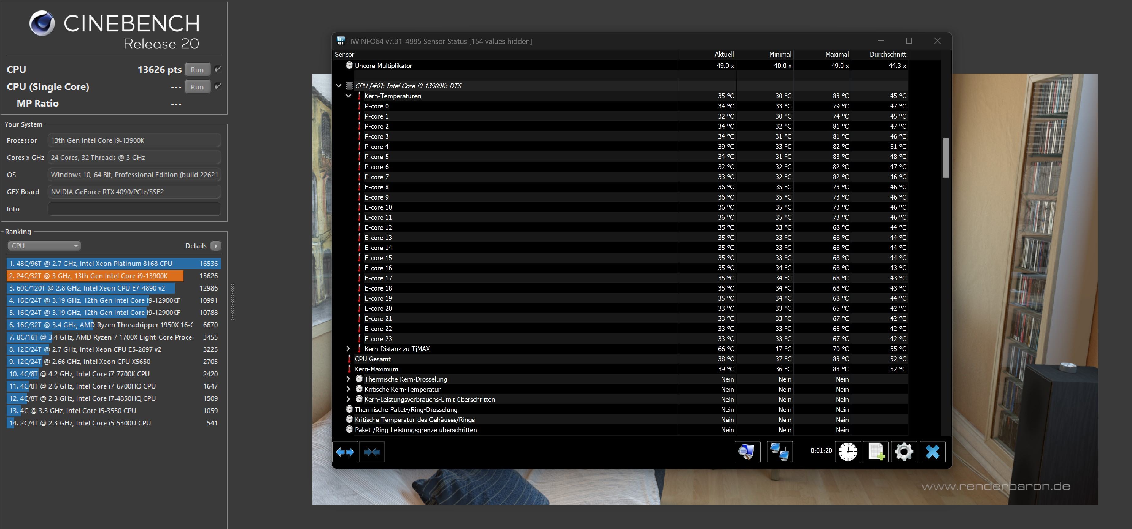

Schmeiss doch mal R23 an
Edit
Mein Fehler, ich dachte der Neuere würde mehr workload auf die CPU hauen.
Du bist aber maximal bei Multiplikator x49 wenn ich das richtig sehe?
Edit
meinst du mich ? wo siehst du den den multi von 49? ich seh stock 55 und auf 3 kerne 58
Wie gesagt ist noch Stock wenn ich gemeint bin

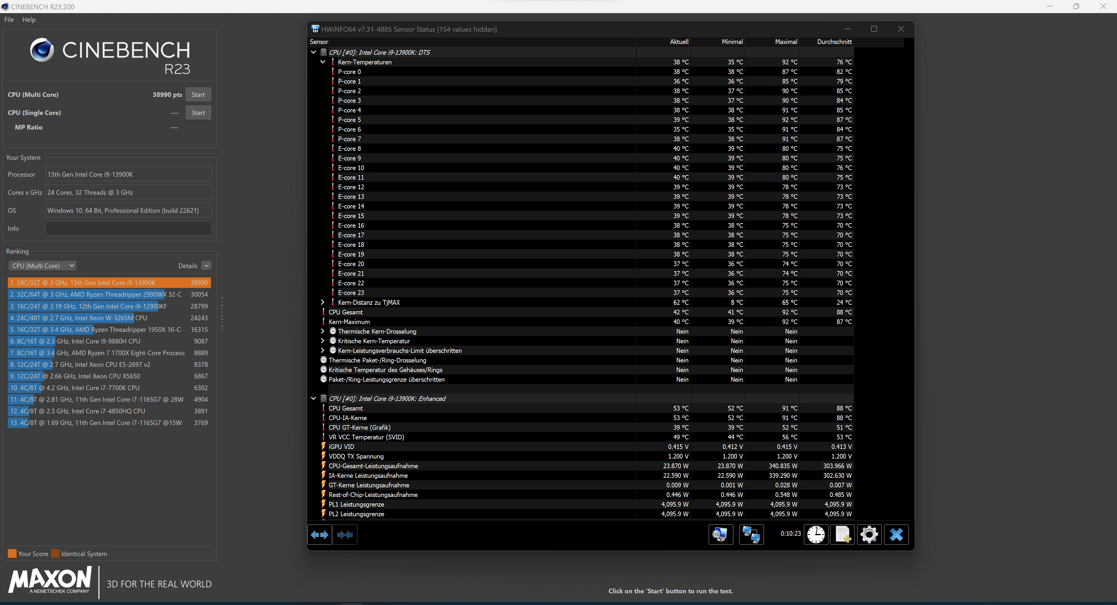

hier mal der R23 run.
Könnte mal mir jemand sagen ob das Gut , sehr gut , mega gut , oder grotten schlecht ist :) ?
OC kommt Später
Blende doch mal mindestens die vcore ein. Wieviel brauchst du denn minimal um das laufen zu lassen? Dann könnte man schon eher was sagen, oder auf welchem Anhaltspunkt soll man die Frage deiner Meinung nach beantworten?
Alles im grünen Bereich, sieht ok aus. Aber womit kühlst Du, Luft oder Wasser?
Ich versteh grad nicht wie Du auf solche Temps kommst. Bist ja nie im Grenzbereich.

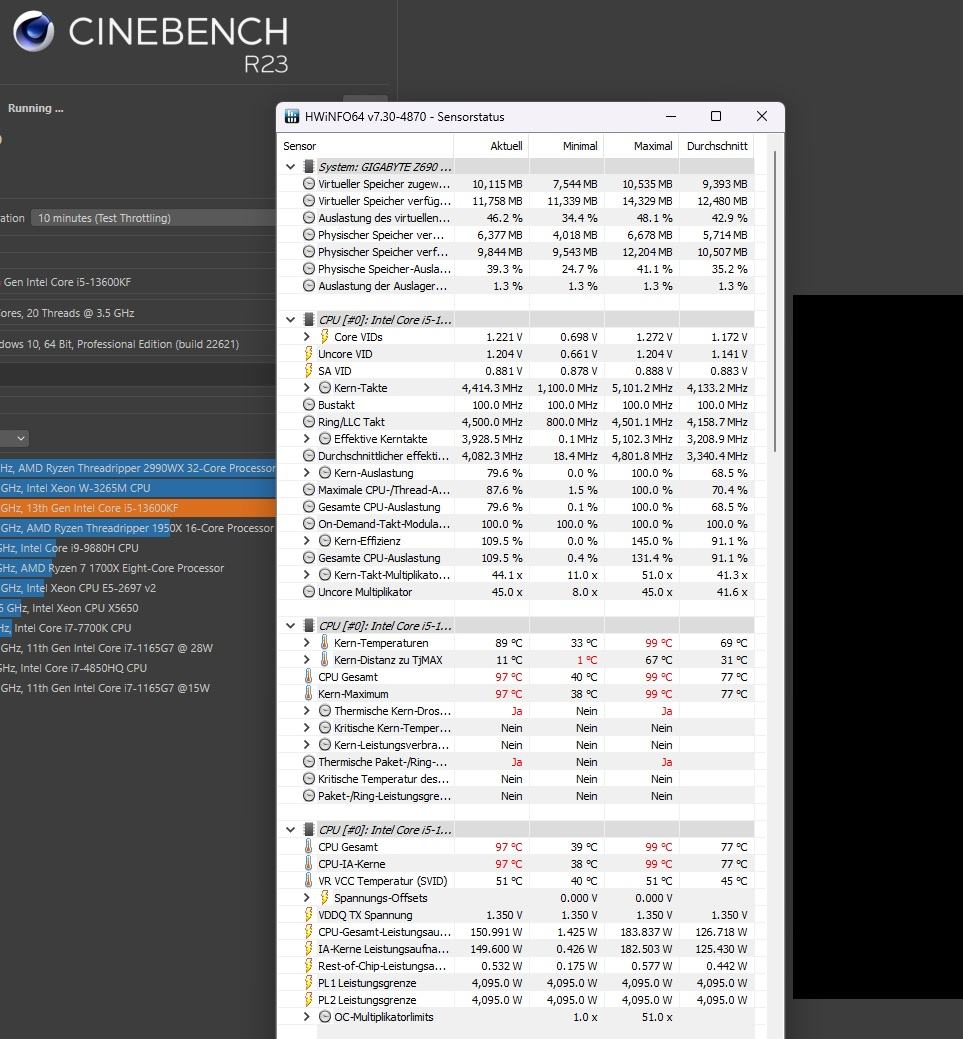

Habe gestern meinen 13600KF bekommen, der stößt mit nem Dark Rock Pro 4 in einem Pure Base 500 nach 2-3 Minuten C23 an seine thermischen Grenzen (100 Grad, dann throttle). Das Pure Base soll keinen guten Airflow haben, es wird auch sehr sehr warm im Gehäuse... Muss wohl ein anderes her. Ich glaube nicht das mit 2 zusätzlichen Lüftern viel zu retten ist bei dem Gehäuse.
Wahrscheinlich ist deine Auto vcore viel zu hoch.
stehen doch oben die volts
siehe meine SIG, dann weißt du wie ich kühle :)
Setz doch mal das Powerlimit auf 125 Watt und schau vor allem mal was die CPU beim Zocken macht.

Und ich sehe keine Signaturen auf dem Handy. Aber ok, gut zu wissen was ich bei meinem Umbau erwarten kann. Unter Luft und Volllast ist das nicht zu bändigen.

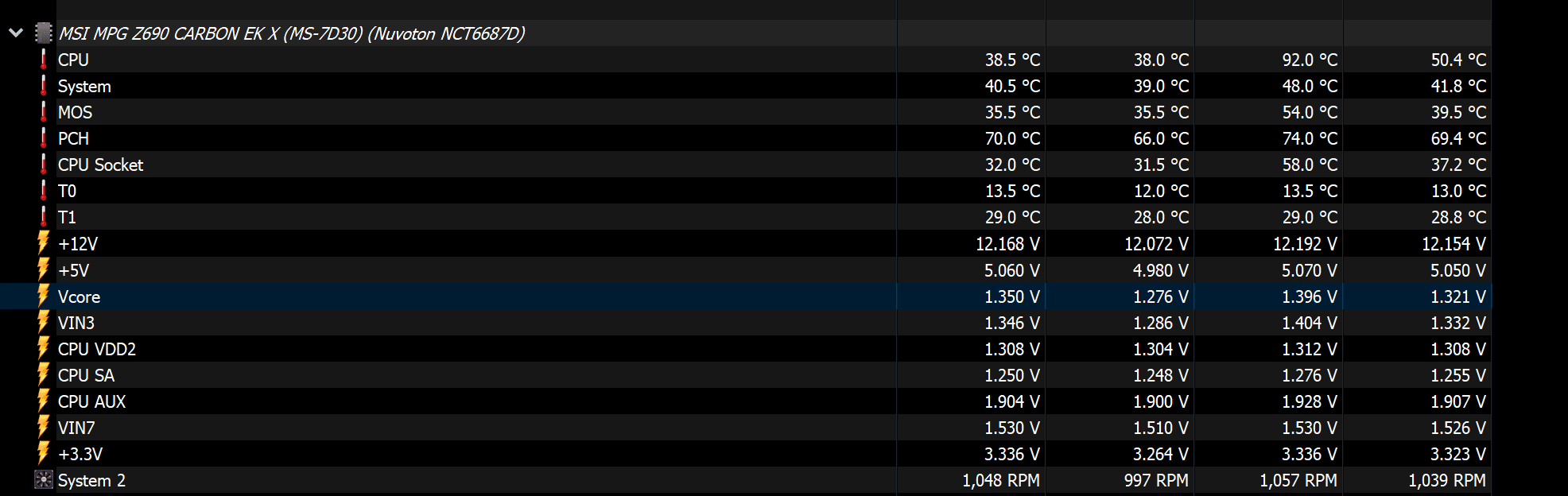

ich dahcte das da oben wär das gleiche.
Oki hoffentlich jetzt der richtige Screen
Knapp unter 1,4V, dafür sind die Temperaturen normal würde ich sagen. Senke die Spannung mal auf unter 1,3V unter Last, das sollte die CPU auch noch mitmachen @stock, dafür bleibt sie deutlich Kühler.
@Chris909 was du anzeigst ist die VID, nicht die Vcore! Schau mal weiter unten bei Hwinfo.
