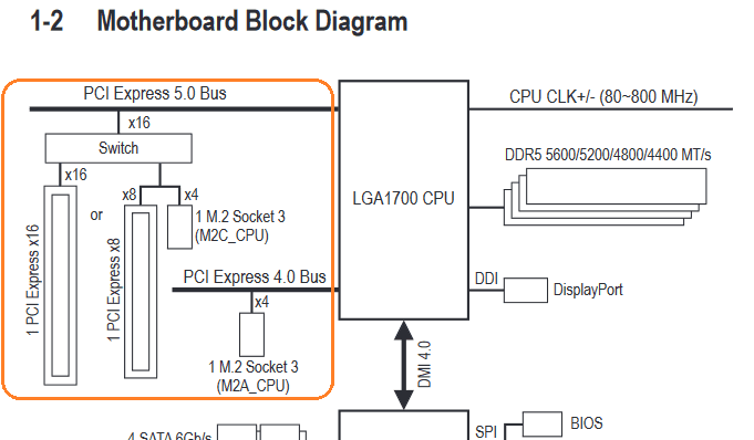

Z790 hat ein PCIe 5.0 M.2 Slot, ob das ein Vorteil ist sei mal dahingestellt.
Der aber nur shared bzw. via Switch läuft.
Von der CPU gehen 16 Lanes @ PCIe5.0 raus, der Chipset Z790 bietet keinen PCIe5.0 Lane Support, egal ob das Board nun 300€ oder 1800€ kostet. 16 Lanes bleiben 16 Lanes - Punkt!
Wenn man so etwas über das Board zusätzlich realisieren möchte, müsste man schon einen weiteren Controller verbauen (Marvell, ASM & Co.) der PCIe5.0 Support emuliert und das einbinden.
Wenn überhaupt, dann dürften so etwas nur die sehr hochpreisigen Boards a'la Godlike usw. einsetzen.
Selbst bei den sicherlich auch nicht günstigen AORUS Master wird hier nur geswitcht:
Das heißt:
...entweder 1x 16 Lanes @ PCIe5.0 bei einer Pixelschleuder gesteckt - oder..
...2x 8 Lanes @ PCIe5.0 bei zwei Pixelschleudern gesteckt - oder..
...1x 8 Lanes @ PCIe5.0 bei einer Pixelschleuder plus 1x 4 Lanes @ PCIe5.0 bei M.2 NVMe gesteckt in M2C_CPU Slot.

Nö! Schau dir das Blockdiagram im HB an, da wird nur geswitcht, ähnlich dem AORUS Master.
Sogar für den DP wird noch ein zusätzlicher Switch eingesetzt. Ich sehe da nirgendwo einen zusätzlichen Controller, siehe Vorpost, der zusätzliche Lanes ohne Switch emuliert.

Als ob das ein gravierender Nachteil wäre wenn die GPU mit x8 statt x16 Läuft, dass die Lanes aufgeteilt werden ist wohl klar, das ist im MS bei Intel schon ewig so.
Der Nachteil ist, wenn du im UEFI Setting die Gen. Erkennung nicht anpasst, wird der Switch dir auch bei einer PCIe3.0/4.0 Graka die Lanes halbieren, egal mit welcher NVMe du nun den M2_C Slot belegst.
..ist das dann -für z.b. Gamer- immer noch egal? ;)
Der Performanceverlust liegt im unteren einstelligen Prozentbereich, also vernachlässigbar.

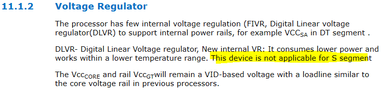

Falls beim RamOC in Gear 1 da echt mehr oder Dlvr an Board wäre, würde das schon eher zu nen Kauf bewegen, bzw. würde ich das Board nochmal tauschen.🤷‍♂️
Aber dafür teste ich halt erstmal das alte bevor ich das Geld sinnfrei verbrenne.^^
Dlvr an Board wäre
In den Specs (links u.g.) für die 13th GEN steht das DLVR nicht für das "S segment" verfügbar ist und da fallen laut Spec sheet die ganzen Desktop Modelle drunter. Zumindest verstehe ich es so, scheint aber recht eindeutig wenn man sich gleich den Anfang des ersten Links betrachtet. Anhand den Leaks sieht das für mich eh auch so aus.
https://cdrdv2.intel.com/v1/dl/getContent/743844
https://cdrdv2.intel.com/v1/dl/getContent/743846
Nu, seit wann gibt es das, seit gestern oder vorgestern glaube ich, da liesst einer fleissig auf overclock.net mit. :LOL:
Ja, so ist es! Hätte ich auch noch erwähnen sollen, dass die Specs offenbar brandeu released sind . :>
